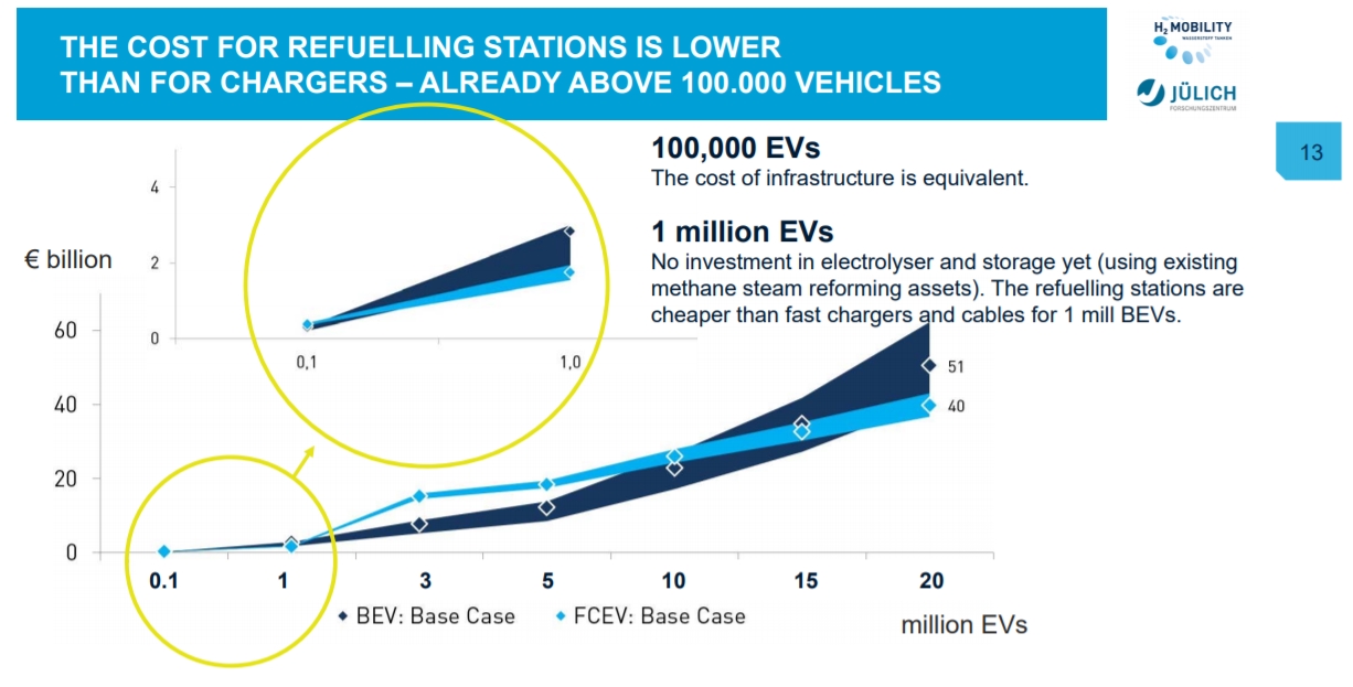

Ser det skrives her at hydrogenstasjoner er dyrere enn ladestasjoner.
Grafar utan kjelde er eit sikkert teikn på at du vil gøyme vekk vesentleg informasjon. Du pleier og å komme rekande med grafar som seier at Opel Ampera-E må vege fire tonn, sjølv om alle kan sjå at det ikkje stemmer.
Lenke til kommentar

Hæ? Den var ny. Om du ikke forstår engelsk, så får du si ifra. Budskapet er det samme.
