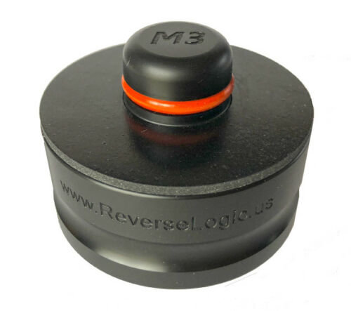

Complexity Skrevet 19. april 2020 Del Skrevet 19. april 2020 (endret) 42 minutes ago, bshagen said: Denne har jeg : https://www.bildeler.no/garasjejekk/v/59902#vare_beskrivelse_show Den går innunder min LR, som er senket med H&R. Det er gummi oppi koppen, så trenger ikke noen jack-pad Bare husk å treff jekkpunktene da og ikke jekk i batteriet. Det er det som er fordelen med padsene. De har en tut som stikker opp og holder seg på plass midt i jekkfestet. Model S (og kansje x) har gummipads fast i bilen som man jekker i, men Model 3 har ikke det så lett å jekke feil. Endret 19. april 2020 av Complexity Lenke til kommentar
bshagen Skrevet 19. april 2020 Forfatter Del Skrevet 19. april 2020 Complexity skrev (58 minutter siden): Bare husk å treff jekkpunktene da og ikke jekk i batteriet. Det er det som er fordelen med padsene. De har en tut som stikker opp og holder seg på plass midt i jekkfestet. Model S (og kansje x) har gummipads fast i bilen som man jekker i, men Model 3 har ikke det så lett å jekke feil. Selvsagt. Jeg har sånn kloss som det der, men den er ikke nødvendig om du treffer på hullet med jekken Lenke til kommentar
Complexity Skrevet 19. april 2020 Del Skrevet 19. april 2020 (endret) 11 minutes ago, bshagen said: Selvsagt. Jeg har sånn kloss som det der, men den er ikke nødvendig om du treffer på hullet med jekken Nei, men den er litt kjekk å bruke siden man bare kan stappe i 4stk også jekke i full fart. Dekkskiftere har en tendens til å ikke bry seg. Sto å så litt på dem når jeg henta vinterdekkene til min bil i fjor (mye folk, mye kaos og mye venting), og selv om første omlegging var gratis er jeg veldig glad jeg bare henta hjulene og la de om selv. Endret 19. april 2020 av Complexity Lenke til kommentar
bshagen Skrevet 19. april 2020 Forfatter Del Skrevet 19. april 2020 Complexity skrev (47 minutter siden): Nei, men den er litt kjekk å bruke siden man bare kan stappe i 4stk også jekke i full fart. Har senket bil jeg. Så det der fungerer bare bak ? Lenke til kommentar
Simkin Skrevet 19. april 2020 Del Skrevet 19. april 2020 (endret) ReverseLogic har også "Slim" type. Har disse selv. Endret 19. april 2020 av Simkin Lenke til kommentar

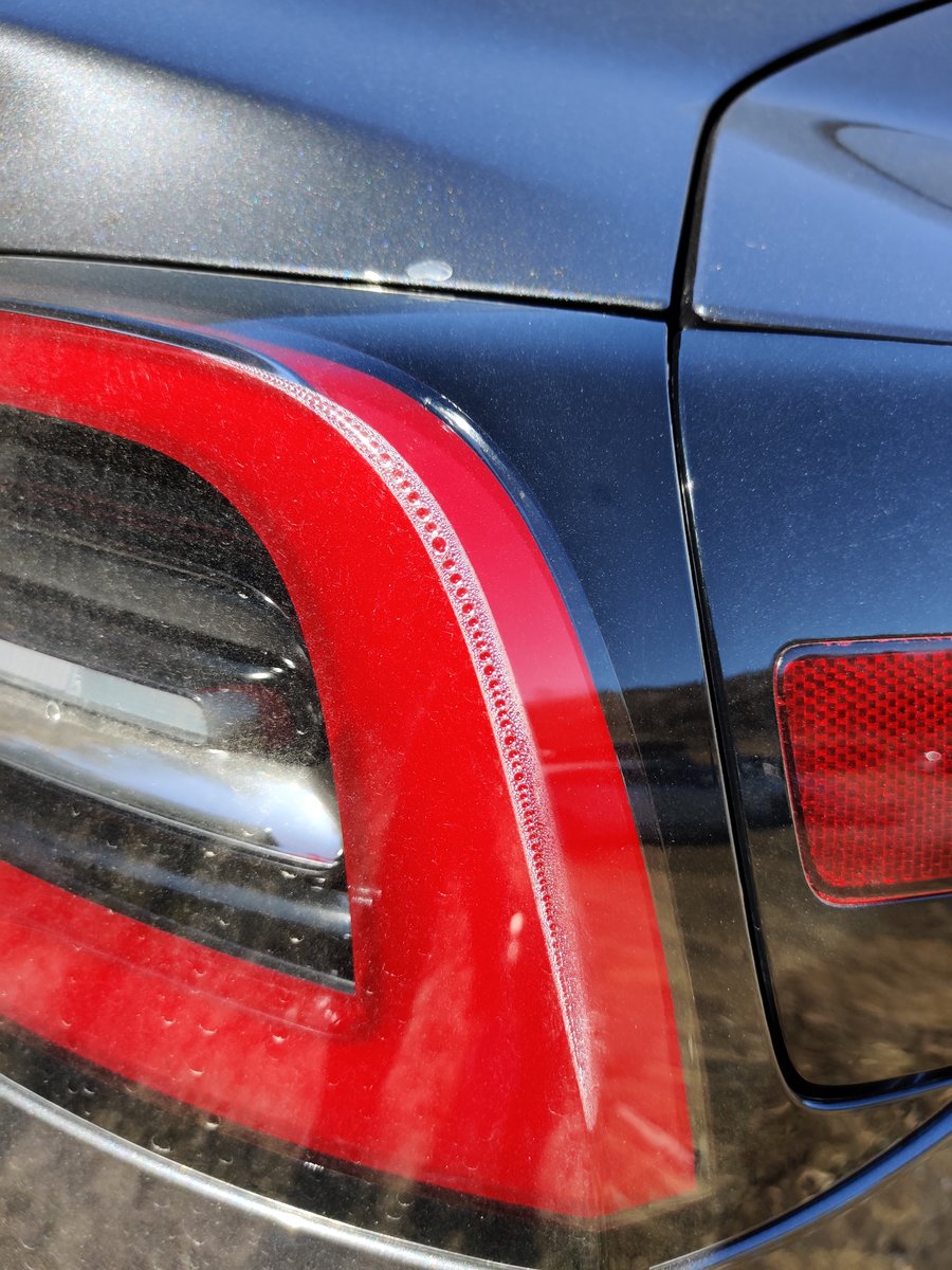

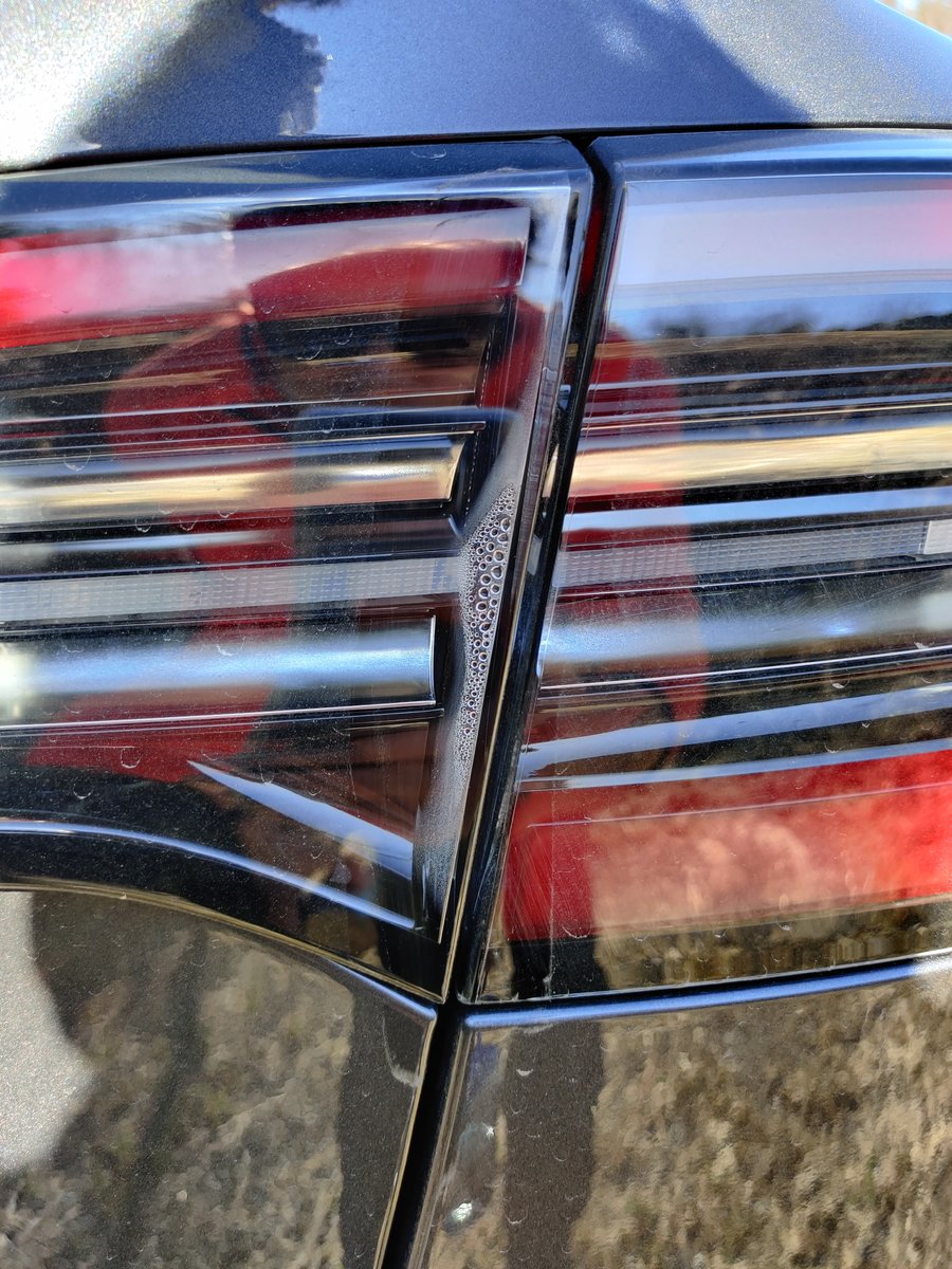

Ed Hunter Skrevet 19. april 2020 Del Skrevet 19. april 2020 Noen som har meldt inn kondens/dugg i baklykter å få det fiksa på garanti? Lenke til kommentar
Kahuna Skrevet 19. april 2020 Del Skrevet 19. april 2020 Ed Hunter skrev (49 minutter siden): Noen som har meldt inn kondens/dugg i baklykter å få det fiksa på garanti? Er det mye? Det har blitt diskutert i feiltråden på elbilforum og konsensus ser ut til å være at det skal være mer enn dugg og enkeltdråper før Tesla anser det som feil(eller noen andre billeverandører for den sakens skyld) Har hatt det på en av mine egne biler for mange år siden, lykta så ut som et halvfullt glass, det skvalpet nesten over! En Passat langt utenfor garantitid så jeg fikset det ved å bore et ekstra dreneringshull. ? Lenke til kommentar
Simkin Skrevet 19. april 2020 Del Skrevet 19. april 2020 Ed Hunter skrev (1 time siden): Noen som har meldt inn kondens/dugg i baklykter å få det fiksa på garanti? Hatt det flere ganger på min, men det forsvinner igjen. Så lenge det ikke er vanndråper på innsiden så er det helt normalt. Lenke til kommentar

Ed Hunter Skrevet 19. april 2020 Del Skrevet 19. april 2020 (endret) @Simkin @KahunaEr samme eller kanskje litt meir på andre lykt. Dette er etter at bilen har stått parkert i solskinn i 4-5 timer. Ikkje blitt vaska nylig... Endret 19. april 2020 av Ed Hunter Lenke til kommentar
Kahuna Skrevet 19. april 2020 Del Skrevet 19. april 2020 Litt usikker, tror jeg hadde sett om det ble borte etter noen dager i sola. Kom på en ting, du har ikke fukt innvendig vel? Hadde drøyt mye rim/kondens i kupeen på min forrige bil. Viste seg at det var skikkelig kliss-klass i gulvet foran passasjersetet. Da var bilen inne i flere uker for tørking og bytte av alle pakninger rundt døra. Fikk aldri noen skikkelig forklaring men problemet kom aldri tilbake.. ? Lenke til kommentar
