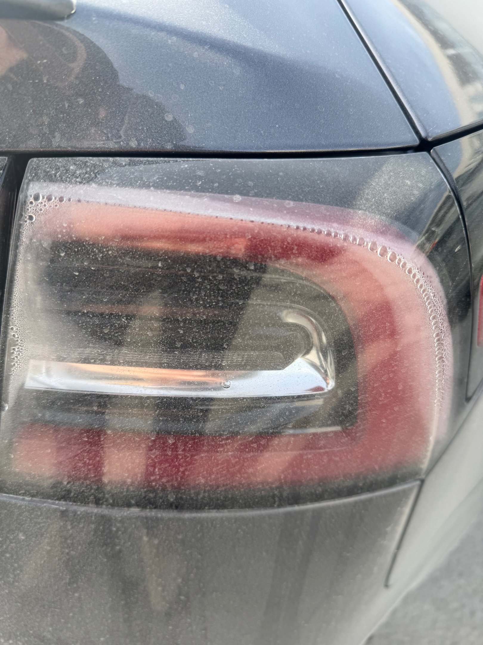

12 hours ago, Complexity said:
5.5 år nå og aldri bytta mine lykter. Mulig det er klima avhengig om det er designfeil?
Uansett 800kr for ny lykt på Aliexpress så man blir ikke ruinert selv om garantien er ute.
Virker å være tilsvarende orginal kvalitet på Aliexpressdeler. Er vel fabrikkene til Tesla i kina som lager litt ekstra på kveldstid.
Model 3 min fikk vann i ene lykta. Først mye dugg, og så svømmebasseng. Viste seg å være bitte små krakeleringer i plasten som gjorde det.
Ellers er det vel at de «ventilene» som skal slippe ut fuktighet, men ikke inn fuktighet ikke virker som de skal.
Ellers er det jo klimaet vårt som har litt å si også. Det kommer fukt i lyktene på stort sett alle biler med led lys under riktig vær forhold har jeg inntrykk av.
De burde begynne å sette inn varmetråder i lyktene rett og slett. Slå slipper de å ise igjen på vinteren også.

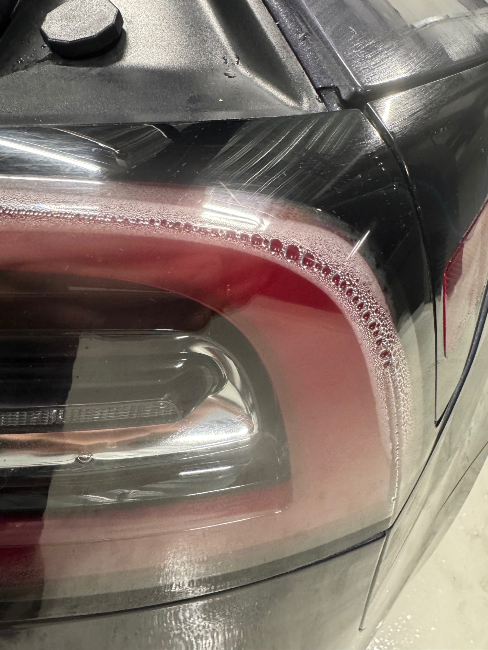

12 hours ago, Syar-2003 said:
Grufman bil har mange beskrivende reprasjosvideoer på tesla, både på fb og yt.
Her går de gjennom en model s 2019 med "simbassäng" i baklyktene. Og det har med dårlig design å gjøre.
Hvis det der er design feil, så er det design feil på veldig mange biler.
Tette drenerings kanaler lager fukt i bil. Så man må rense de.
Det er jo en av grunnene til at man kanskje burde dra på service hver 3dje år eller noe.

Aldri hørt at noen service inkluderer rens av dreneringshull i lykter. Dette skal i utgangspunktet være "servicefritt".
Men ja, det er nok litt nytt for mange produsenter at lyktene ikke blir varme, og derved "utvider" hullet og samtidig damper vekk vannet. Hører ihvertfall at det er problem som flere bilprodusenters kunder melder om.
Og da spesielt her i kaldere strøk. Om det at det nå saltes så mye at det øker mengden med krakelerte plastglass, så har de neppe tatt høyde for saltets påvirkning.

bzzlink skrev (59 minutter siden):
Flere dreneringskanaler i bil som har godt av ettersyn, spesiellt dersom man parkerer i et område med mye vegitasjon. Lykter har imidlertid ingen drenering, og bore hull er en nødløsning for gamle biler som gir mindre vannbasseng i lyktene, men mye mer dugg.

Fukt-eksponerte kretskort som ikke er lakkert eller forseglet på noe vis er heller ikke et helt heldig designvalg. Dette kunne man kanskje forventet i en billigbil fra Serbia eller noe sånt men ikke på en bil som kostet en million uten avgifter. Disse løsningene er akseptable i en ørken, ikke ellers. For meg ser det ut som den røde tråden er at designen er lite gjennomtenkt hastverksarbeid. I tillegg er hullet til høyre under lista rent slurvete utført. Hastverksproblemer kan komme av så mangt. Overarbeidede arbeidere som har for lite tid per bil, dårlig kontroll under veis, for dårlig opplæring, uheldige designvalg som det er vanskelig å rekke å fikse under veis osv.

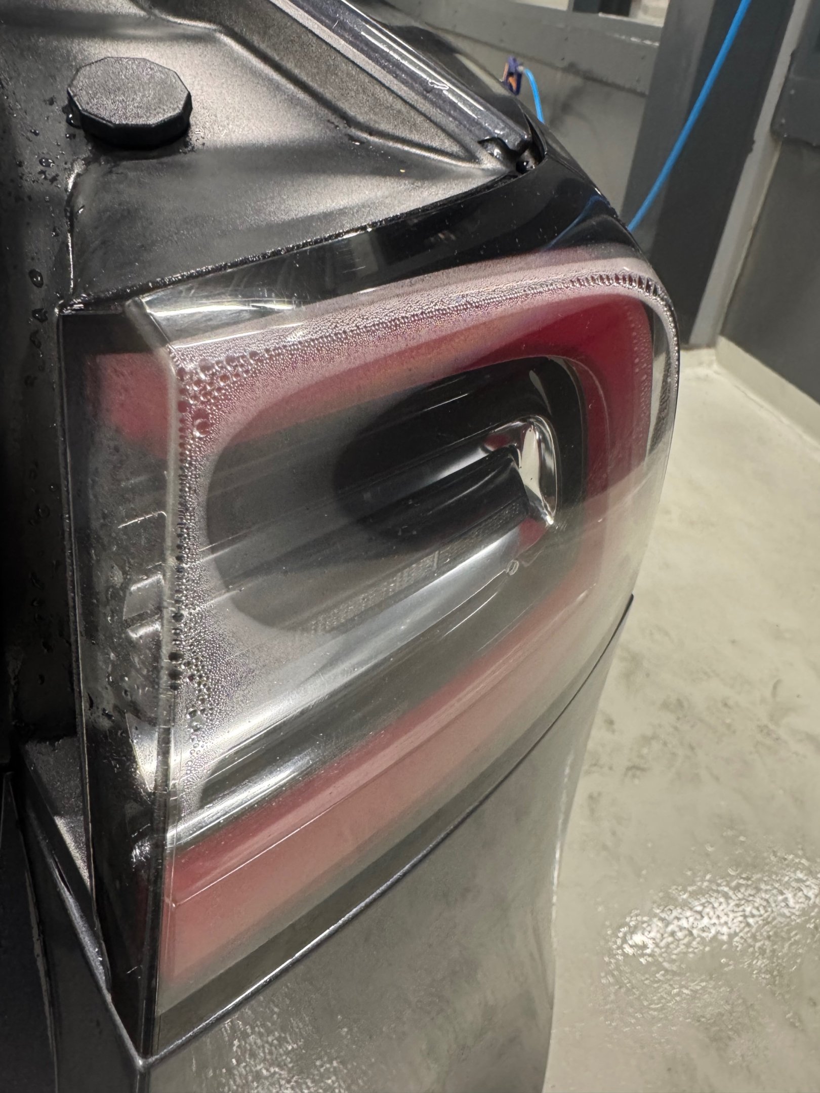

Iterion skrev (5 minutter siden):
Typisk ser baklyktene slik ut:
På min model S så det langt mer alvorlig ut. Også verre enn på videoen som ble vist litt lengre opp her. Den ene baklykten min hadde badebasseng med ca 2-3 cm dybde som skvulpet frem og tilbake. Den andre hadde bare 0,5 cm i bassenget men var helt tåkelagt av dråper inni hele lykta. Når dette frøs på så var det det rim i hele lykta. Etter hvert sluttet den lykta med minst vann å fungere. Tesla-verkstedet foreslo ny lykt + arbeid til et 5-sifret beløp. Jeg husker ikke eksakt beløp men det var i hvert fall over 10 lapper. "+ eventuelle merkostnader og andre feil og skader som oppdages under veis" som de så fint kalte det.
Lenke til kommentar
Simen1 skrev (4 minutter siden):
Såpass ja. Men dette må da ha vært utenfor garantitiden eller? De skulle ha et 5-sifret beløp for å bytte baklykta sier du?! Seriøst?
Lenke til kommentar
Utenfor garanti ja. Bilen hadde gått 165 000 på det tidspunktet. Jeg tror det var 12 000 og noen hundrelapper med eller uten mva de ba om for ny lykt. Og selvsagt ramlet det inn med andre ting som skulle utbedres. Jeg kjørte noen uker med defekt lykt mens jeg hadde en plan om å kjøpe brukt lykt fra et bildemonteringsselskap, men innen det skjedde så ramlet det inn med flere feil. Blant annet røk MCU, så jeg fikk nye prisforslag til utbedringer der. Pluss at jeg utsatt å fikse AC fra tidligere på grunn av en pris som var til å steile av. Før jeg rakk å la siste sjokk synke inn så fikk jeg feilkode om vannlekasje i hovedbatteriet og ennå et prisforslag som var til å ramle av stolen av. Summa summarum så ble det så mye at reparasjonene kostet mer enn å kjøpe tilsvarende fungerende bil brukt. Jeg fant meg heller en reservebil å bruke inntil videre så Teslaen ble stående og feilene formerte seg tydeligvis mens den sto der. Etter ørten salgsforsøk så endte den som delebil på vei til Litauen.
Formuen jeg hadde brukt på bilen fire år i forveien var effektivt redusert til smuler. Men det var i hvert fall nok til å dekke kjøp av en sliten bensinbil fra 2004 og et par års forbruk av bensin. Jeg tror jeg har fortalt denne historien et utall ganger her på forumet i varierende detaljgrad etter hva vi diskuterer, men det er altså bakgrunnen til at min entusiasme for merket Tesla snudde seg. Egenerfaring med både bilen og service-avdelingen gikk fra gull og til septik i løpet av 4 år.
