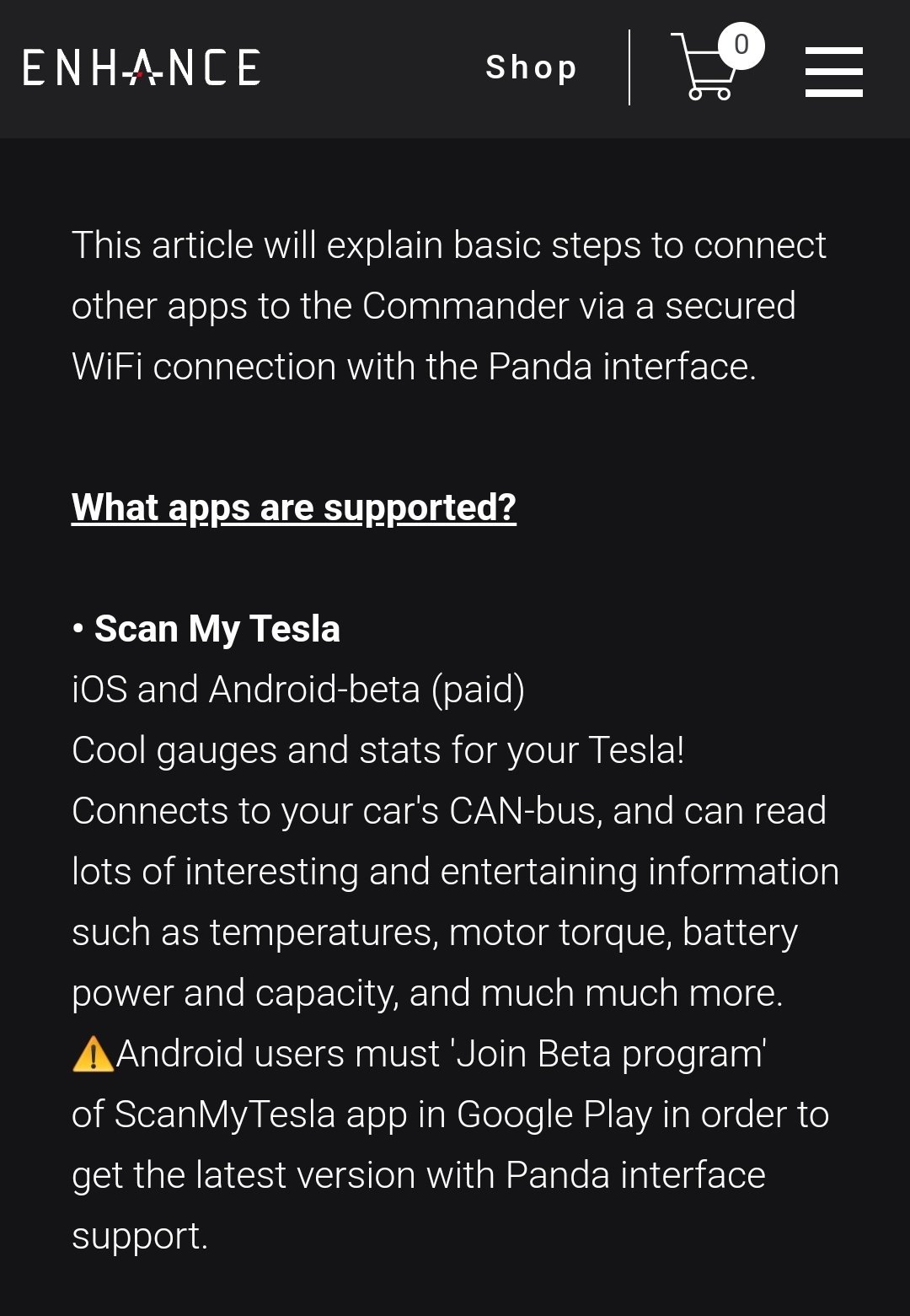

Kan ein få opp batteritemperatur utan for mykje greier eller må du ha OBD-dongle og styr?
Må inn på canbus ja, men det er relativt fort gjort. Muligens bare i midtkonsollen bak slik jeg husker det i fra min Y. Nå har jeg fremme på høyre side på min Highland. Begge plasser er ca 2-3 minutter med arbeid:)
Kjøp s3xy commander og få masse gøy i tillegg.

kremt skrev (29 minutter siden):
Bruker du SMT
Nei bruker ikke scan my Tesla, kun s3xy appen. Har brukt SMT før med dårlig erfaring med Kina canbus lesere. Utrolig ustabilt. Sannsynligvis på grunn av leseren men appen var utrolig dårlig til å håndtere det og ga absolutt ikke mersmak.
Tipper det var dongelen som var hovedsynderen. Brukte og SMT i par år før s3xy buttons og fungerte veldig bra med unntak av at dongelen måtte rebootes innimellom. Jeg brukte OBDlink LX som kostet en del. Samme som TeslaBjørn og brukte før.
S3XY gir ikke i nærheten så mye info som SMT men den gir det man har behov for i hverdagen så er greit fornøyd med den.

Complexity skrev (1 minutt siden):
Mener jeg hadde den samme, var iallefall grønn.
Hovedproblemet var hvor dårlig appen håndterte en dårlig dongle. Krasjet og hang i ett sett. Luktet skikkelig dårlig implementering
Hadde en reset bryter på min dongel. Trykka bare på den så var smt operativt igjen.
Smt er norskutviklet da som er litt kult. Har også nesten alltid vært en beta av Version 2 som er helt anneledes. Spørs om den noensinne blir ferdig.
