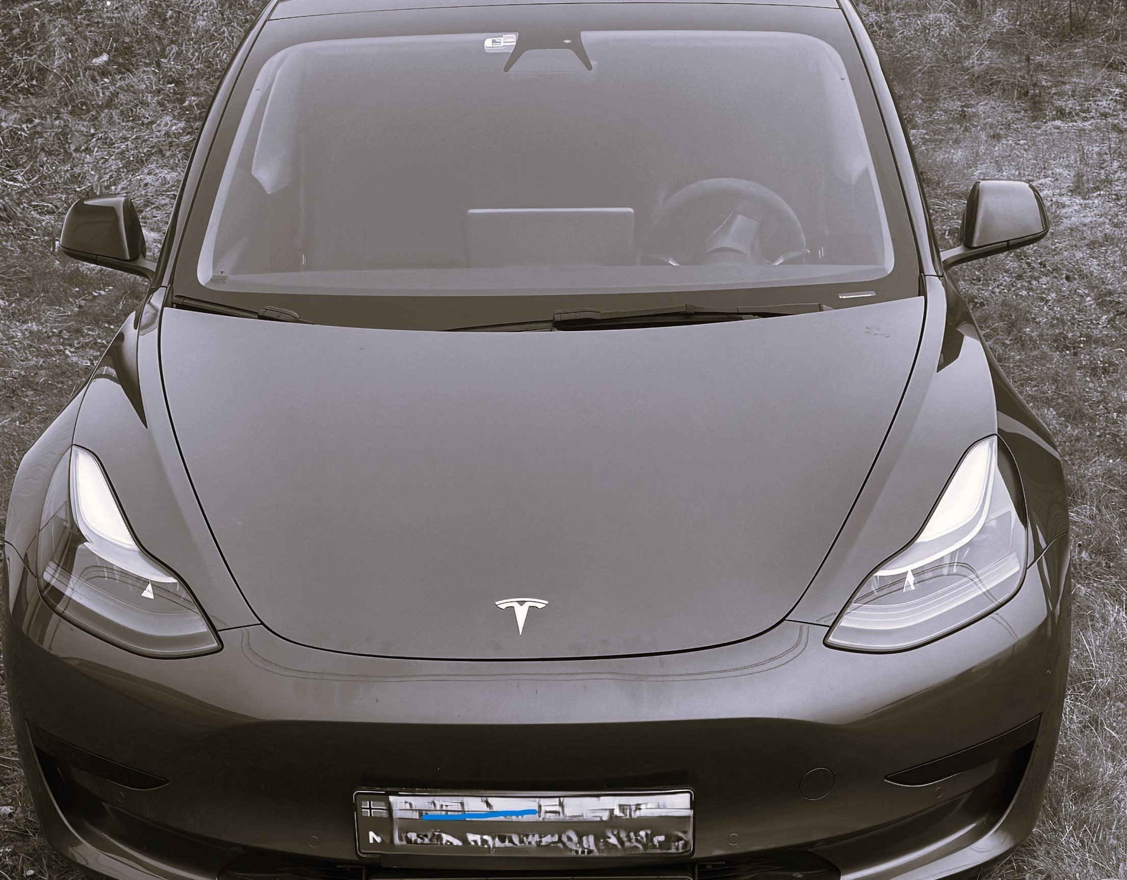

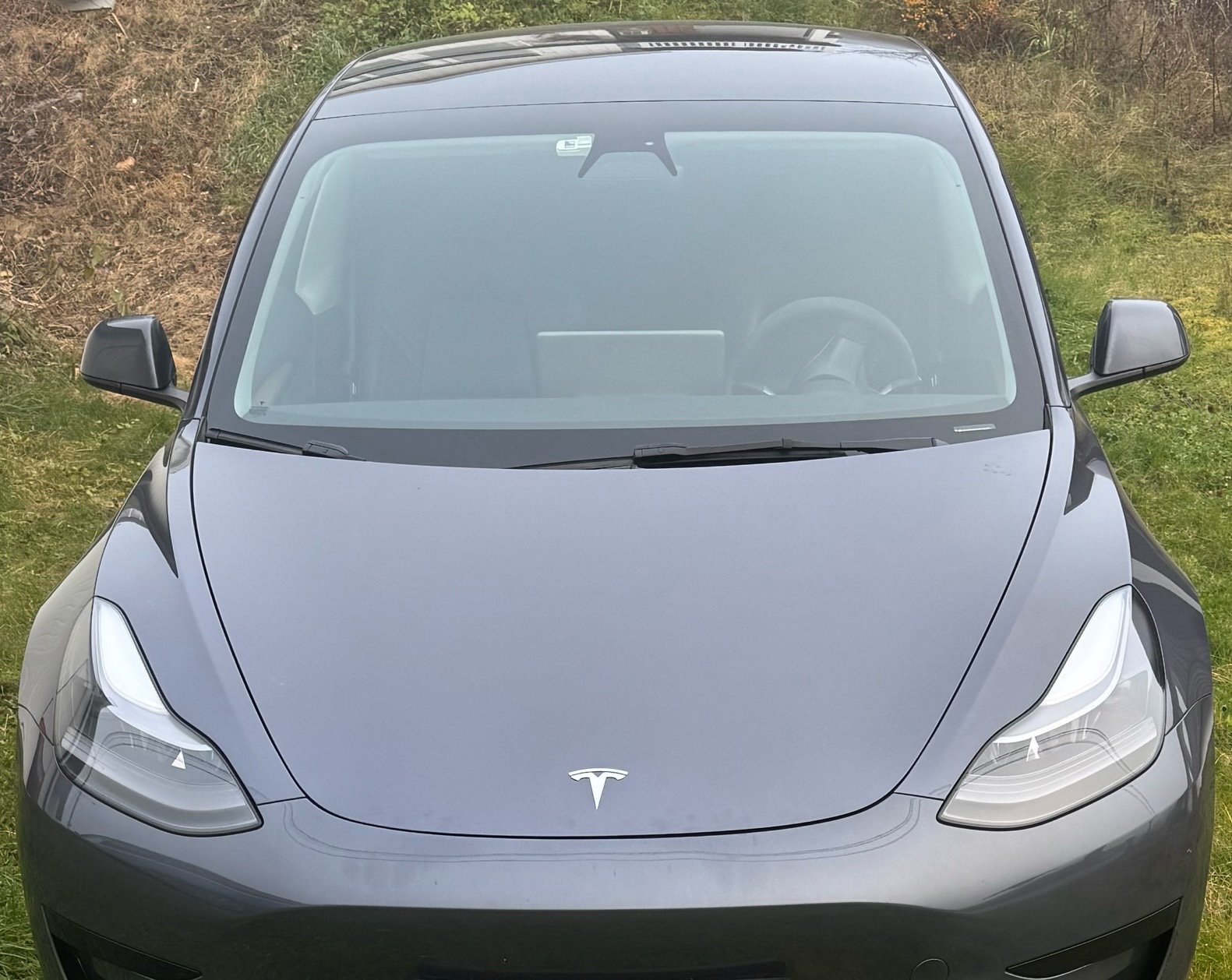

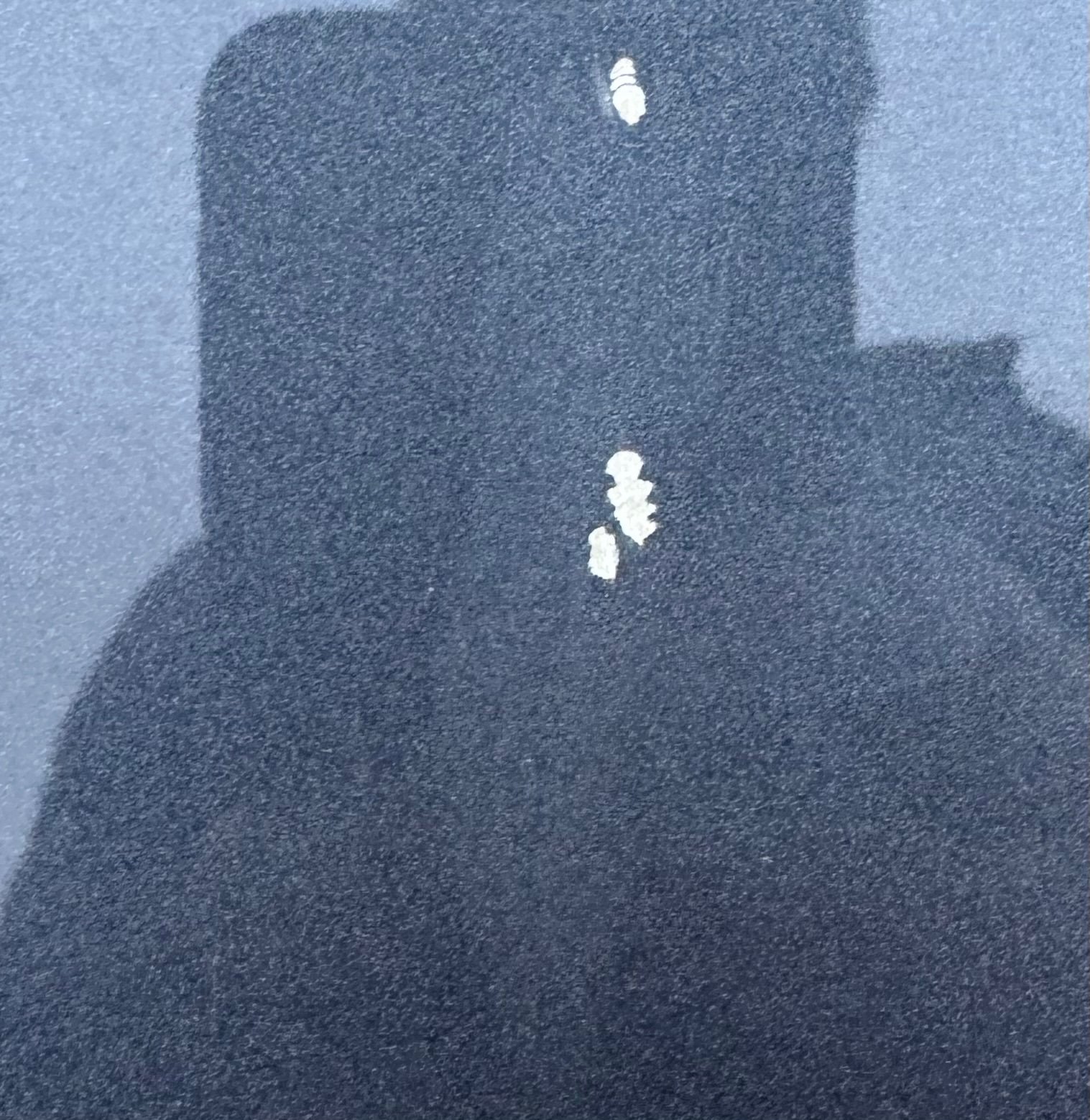

Hvordan er statusen på lakken til dere som har eid/kjørt Tesla noen år folkens? Etter 2 skader på lakken nå så angrer jeg litt på at jeg ikke har foliert bilen da den var ny. Dette er dog ikke snakk om dårlig kvalitet på lakken, men to uhell jeg har vært borti. Selv om jeg dessverre ikke vet hvordan det på panseret skjedde noe som er sykt irriterende.
Vurderer å foliere litt mer av bilen nå som panser og bakfanger straks blir nylakkert etter lakkskader.  Koster litt ja, men det gjør jaggu meg lakkering også!
