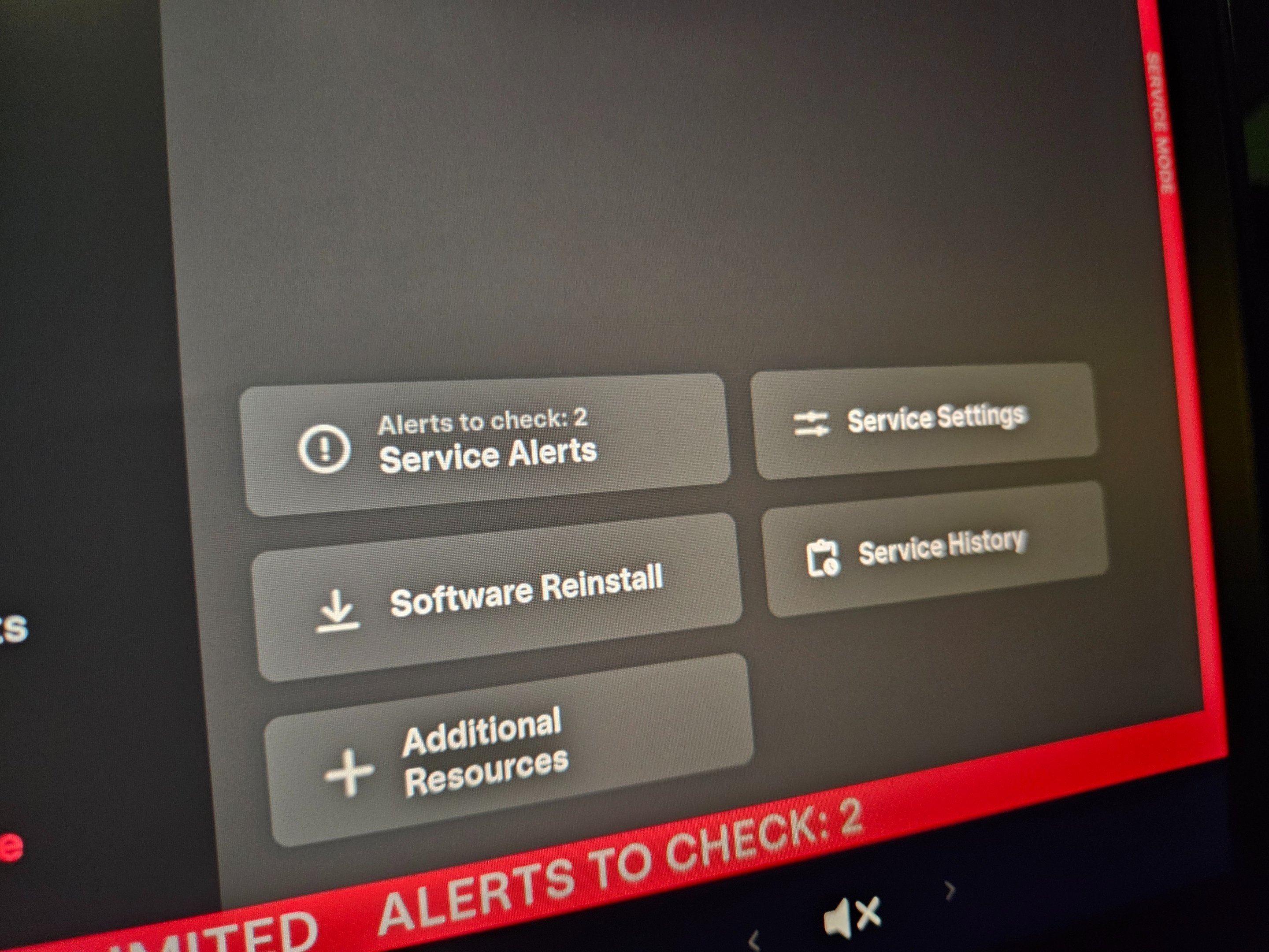

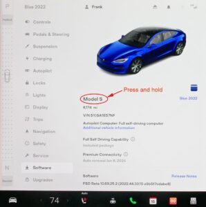

Du må inn i service modus.
Hold inne fingern der det står Tesla Model 3 under software, så skriver du service i promten som dukker opp.

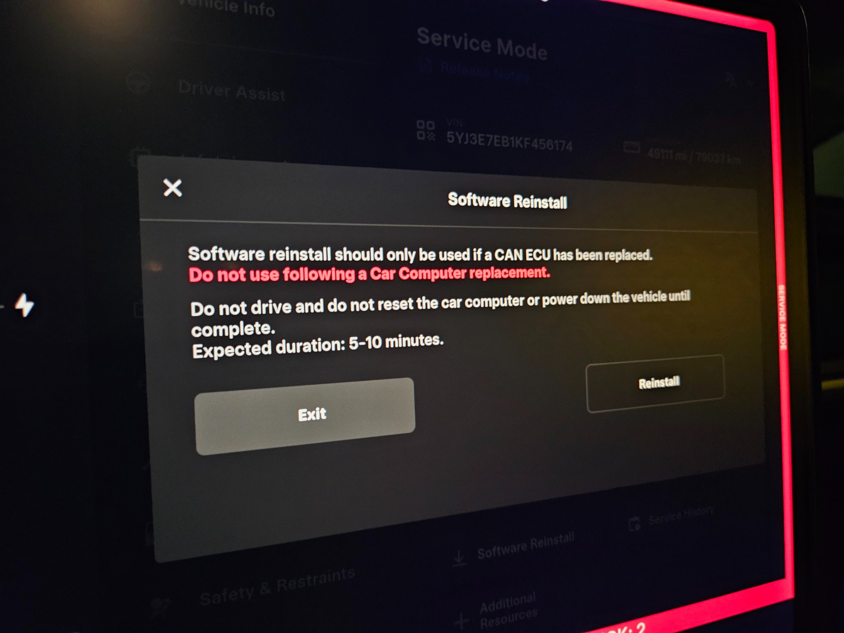

Var der, kom inn, trykket på reinstall, fikk et varsel i rødt om at det ikke vil virke dersom en datamaskin har blitt byttet (elns), lot være å gå videre: jeg fikk en gang i 2019 byttet et "HWx" til "HWy" - tror det hadde noe med FSD å gjøre.
Har jo verkstedstime i slutten av måneden og skal ta det opp da.
Lenke til kommentar

Står bare du ikke skal gjøre det om du har bytta car computer.
Har gjort det på min er null stress. Den installerer bare forringe oppdateringer på nytt og sjekker alle moduler.
Men selvfølgelig bare å vente og.

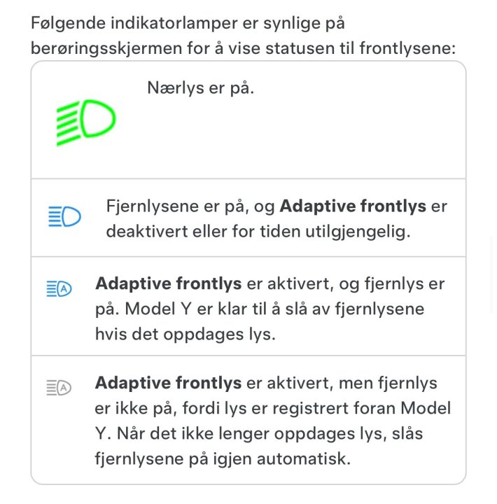

Må du ha langlys i auto for at den skal regulere i svinger og med matrise? Eg kan kjøre ein kilometer i bekmørke før bilen kjem på at langlys hadde vore greitt.
Det er ein knapp for å slå på og av matriseopplegget, men den blir utilgjengeleg når du slår av autolanglys.
Lenke til kommentar
Zeph skrev (9 minutter siden):
Usikker på hvilken knapp du snakker om? Min står i auto og matrise er aktivt
Lenke til kommentar
Kanskje hastigheita som er årsaken. Kva er poenget med den grensa? Vil ha langlys under det òg.
Når eg kjem til vei med gatelys kan det gå litt for lenge før langlysa slår seg av, så det blir litt manuell styring her og der.
Skal teste litt meir og få bilen opp i 40 km/t tidlegare.
Salvesen. skrev (7 timer siden):

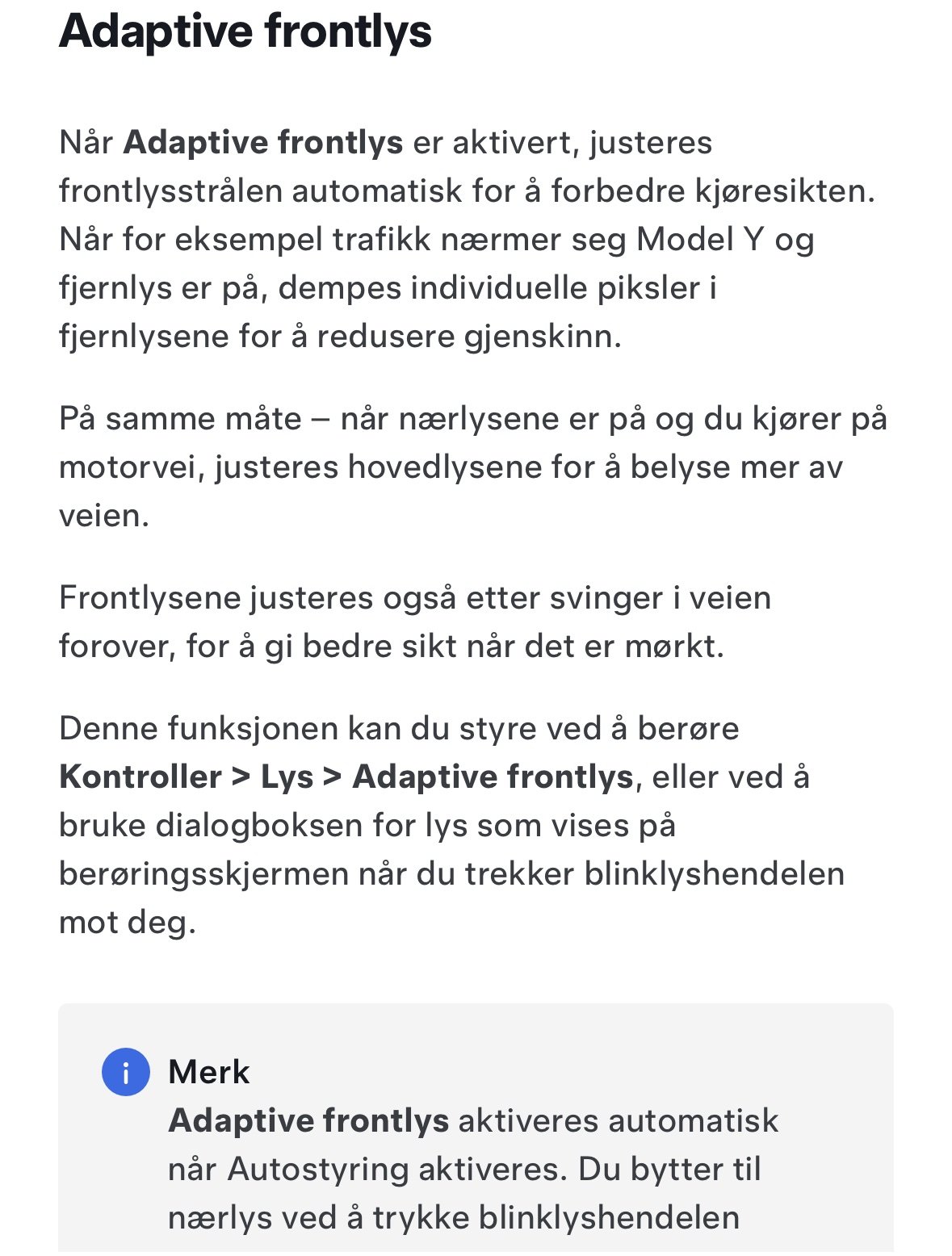

I menyen for lys. Adaptive frontlys er kun tilgjengeleg når langlyset står i Auto. Om du styrer langlys manuelt, i mitt tilfelle fordi dei i Auto brukte lang tid på å skru på langlys, så er Adaptive frontlys deaktivert.
Adaptive frontlys har ein eigen knapp i menyen som du kan slå på og av når langlys står i auto.
