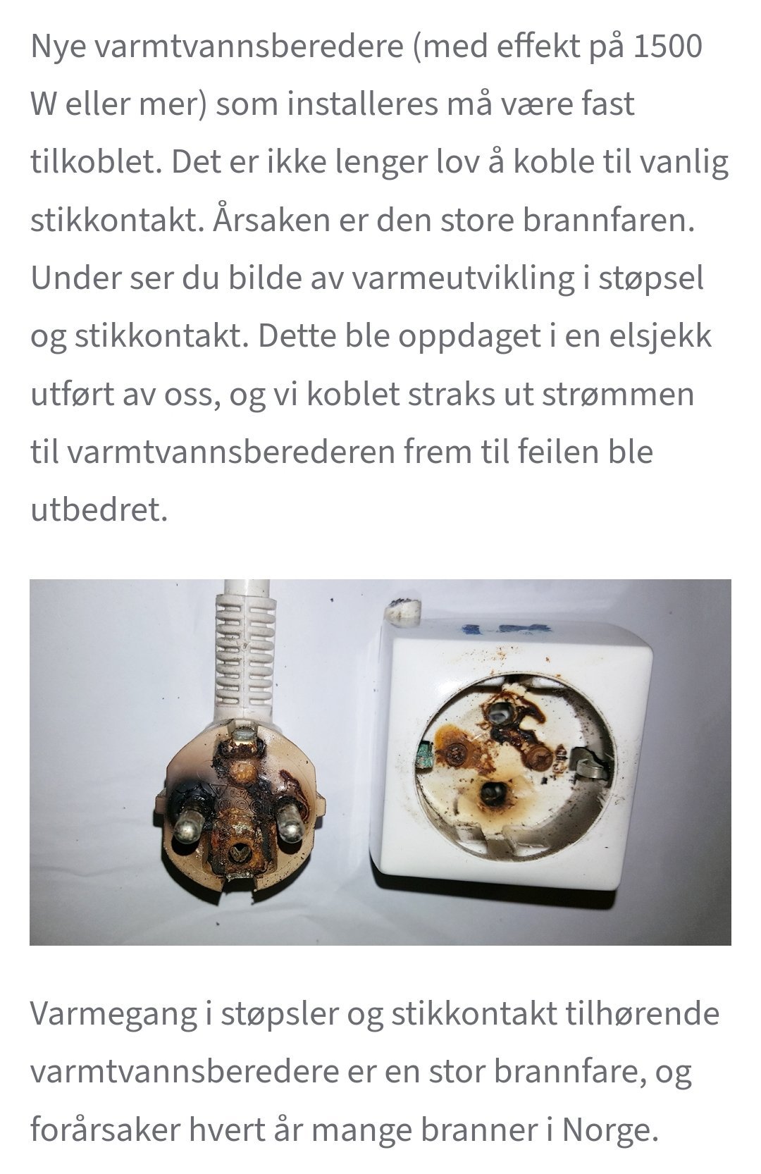

Kahuna Skrevet 11. oktober 2024 Del Skrevet 11. oktober 2024 Complexity skrev (4 timer siden): Begge deler. https://elsjekk-as.no/blogg/item/varmtvannsberedere-koblet-til-stikkontakt-kan-vaere-brannfarlig Hvor høy temperatur snakker vi da? Jeg har som nevnt støpsel på min VVB. Jeg pleide å sjekke den med fingertuppene men nå har jeg satt en smartplugg i mellom og den viser at den makser ut på 53 grader. Burde kanskje sette noe logikk som kutter strømmen ved X antall grader. Hva skal X være? Lenke til kommentar
Complexity Skrevet 11. oktober 2024 Del Skrevet 11. oktober 2024 1 hour ago, Kahuna said: Hvor høy temperatur snakker vi da? Jeg har som nevnt støpsel på min VVB. Jeg pleide å sjekke den med fingertuppene men nå har jeg satt en smartplugg i mellom og den viser at den makser ut på 53 grader. Burde kanskje sette noe logikk som kutter strømmen ved X antall grader. Hva skal X være? 53 grader er vel ikke noe krise - men det du kan gjøre er å slå av sikringen og så åpne stikket og stramme skruene. Støpselet er varmt og kaldt hele tiden og over tid vil det føre til at skruene blir løse og det blir dårlig kontakt og varmgang i stikken. Det som ofte er problemet med elbil og shucko er at man plugger i en ledning med en 3kilos klump på seg som henger i stikken og gir tretthet i kontaktpunktet.. Skal man lade med shucko så pass på å ordne støtte til den tunge klumpen. 1 1 Lenke til kommentar

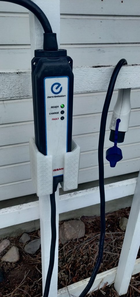

Snowleopard Skrevet 11. oktober 2024 Del Skrevet 11. oktober 2024 Complexity skrev (19 minutter siden): 53 grader er vel ikke noe krise - men det du kan gjøre er å slå av sikringen og så åpne stikket og stramme skruene. Støpselet er varmt og kaldt hele tiden og over tid vil det føre til at skruene blir løse og det blir dårlig kontakt og varmgang i stikken. Det som ofte er problemet med elbil og shucko er at man plugger i en ledning med en 3kilos klump på seg som henger i stikken og gir tretthet i kontaktpunktet.. Skal man lade med shucko så pass på å ordne støtte til den tunge klumpen. Den var nice! Sett noe lignende, og kunne vært fint i akkurat den fargen, til å henge opp på veggen hos broren min, for jeg liker ikke å henge den fra vegg-kontakten, selv om jeg har løst det med å lage en sløyfe festet med borrelås, men de borrelåsene mine har jeg mista/forlagt ett sted! Lenke til kommentar
Complexity Skrevet 11. oktober 2024 Del Skrevet 11. oktober 2024 3 minutes ago, Snowleopard said: Den var nice! Sett noe lignende, og kunne vært fint i akkurat den fargen, til å henge opp på veggen hos broren min, for jeg liker ikke å henge den fra vegg-kontakten, selv om jeg har løst det med å lage en sløyfe festet med borrelås, men de borrelåsene mine har jeg mista/forlagt ett sted! Er bare en 3dprinta klump til nissan leaf sin lader. Du finner nok en til laderen din og på thingiverse eller en annen plass. Lenke til kommentar
Snowleopard Skrevet 11. oktober 2024 Del Skrevet 11. oktober 2024 Complexity skrev (1 minutt siden): Er bare en 3dprinta klump til nissan leaf sin lader. Du finner nok en til laderen din og på thingiverse eller en annen plass. Har som sagt sett tilsvarende, også til min Kona. Men den var i svart. Vurderte å kjøpe, men ser litt an hvor mye jeg har behovet. Har ikke ladet der på ettpar år, da jeg har en Ionity-lader jeg foretrekker , som er temmelig nært. Og Shuko-uttaket deler jeg i tilfelle med AC-enhetens utedel, så liker egentlig ikke lade der, selv om det hadde vært greit når man skal ti SE på harrytur. Nå stopper jeg som regel og lader før jeg kommer dit, så rekker jeg fint frem og tilbake til han, og trenger bare lade litt for å rekke helt hjem. Men jeg skulle gjerne hatt nok rekkevidde til å rekke helt hjem, selv på vinterdag, så jeg slapp ladestopp! 550 km hadde vært tilstrekkelig, med god margin! 1 Lenke til kommentar
Complexity Skrevet 11. oktober 2024 Del Skrevet 11. oktober 2024 Just now, Snowleopard said: Har som sagt sett tilsvarende, også til min Kona. Men den var i svart. Vurderte å kjøpe, men ser litt an hvor mye jeg har behovet. Har ikke ladet der på ettpar år, da jeg har en Ionity-lader jeg foretrekker , som er temmelig nært. Og Shuko-uttaket deler jeg i tilfelle med AC-enhetens utedel, så liker egentlig ikke lade der, selv om det hadde vært greit når man skal ti SE på harrytur. Nå stopper jeg som regel og lader før jeg kommer dit, så rekker jeg fint frem og tilbake til han, og trenger bare lade litt for å rekke helt hjem. Men jeg skulle gjerne hatt nok rekkevidde til å rekke helt hjem, selv på vinterdag, så jeg slapp ladestopp! 550 km hadde vært tilstrekkelig, med god margin! Kan printe i hvilken som helst farge. Får filament i alle utgaver og du kjenner garantert noen med en eller fire 3Dprintere da de er ganske vanlig. Koster kansje 19kr i plast. Greit å ha muligheten til å saktelade litt innimellom, og isåfall greit å gjøre det trygt. Har man en stikk i god stand og passer på å ikke henge for mye vekt på den så skal det en del til for at det går galt. Som nevnt over har jo Tesla overvåkning av temperatur over alt i sine ladere og vil tro at de andre har begynt å følge med i timen de og. Har en eGolf lader liggende og den har 0 sikkerhet i seg.. Men den er noen år gammel nå da. Lenke til kommentar

Snowleopard Skrevet 11. oktober 2024 Del Skrevet 11. oktober 2024 Complexity skrev (Akkurat nå): Kan printe i hvilken som helst farge. Får filament i alle utgaver og du kjenner garantert noen med en eller fire 3Dprintere da de er ganske vanlig. Koster kansje 19kr i plast. Greit å ha muligheten til å saktelade litt innimellom, og isåfall greit å gjøre det trygt. Har man en stikk i god stand og passer på å ikke henge for mye vekt på den så skal det en del til for at det går galt. Som nevnt over har jo Tesla overvåkning av temperatur over alt i sine ladere og vil tro at de andre har begynt å følge med i timen de og. Har en eGolf lader liggende og den har 0 sikkerhet i seg.. Men den er noen år gammel nå da. Vet ikke om min har slik sikring, men jeg kan justere mellom 8, 10 og 12A, og har den alltids stående på minste de gangene jeg har ladet hos han. Ja, vet jeg kunne bedt om annen farge om jeg hadde bestilt. Men har trippet sikringen hans noen ganger, så tror egentlig jeg ikke kommer til å lade slik hos han flere ganger, så det blir kanskje fort noe som blir liggende i bilen! Fikk forresten gummi-holster til den fra Hyundai, så kunne sikkert hengt opp i en krok etter den, om det blir aktuelt, så er ikke prekært. Men hadde jeg hatt litt mer fast lading et sted (en hytte f.eks.), så hadde jeg skaffet det for lenge siden! Lenke til kommentar
Kahuna Skrevet 11. oktober 2024 Del Skrevet 11. oktober 2024 Complexity skrev (2 timer siden): 53 grader er vel ikke noe krise - men det du kan gjøre er å slå av sikringen og så åpne stikket og stramme skruene. Det har jeg gjort, de satt fast og fint. Lurer på om det er selve kontaktpunktet mellom stikk og kontakt som blir varmt og der får jeg ikke endret all verden. Det går fint an å ta på det uten å brenne seg og det hverken lukter varmt eller blir misfarget så da *antar* jeg at jeg er innenfor. Stikket er dessuten montert på mur så spredningsfaren er lav(røyk kan bli et problem men jeg har røykvarsler 3 meter unna.) Lenke til kommentar
Snowleopard Skrevet 11. oktober 2024 Del Skrevet 11. oktober 2024 Kahuna skrev (8 minutter siden): Det har jeg gjort, de satt fast og fint. Lurer på om det er selve kontaktpunktet mellom stikk og kontakt som blir varmt og der får jeg ikke endret all verden. Det går fint an å ta på det uten å brenne seg og det hverken lukter varmt eller blir misfarget så da *antar* jeg at jeg er innenfor. Stikket er dessuten montert på mur så spredningsfaren er lav(røyk kan bli et problem men jeg har røykvarsler 3 meter unna.) Tipper du hadde brent deg på fingrene om du hadde prøvd å holde på den og den var 53 grader. 60 graders vann er varmt nok til å skolde seg på huden, så 53 grader hadde vært varmt nok til å være minst "ubehagelig". Men 53 grader er ikke varmt nok til å svi på kort sikt, men jeg ville definitivt hatt en elektriker til å sett på det, da jeg tviler på at det er bra over litt tid! 1 Lenke til kommentar
