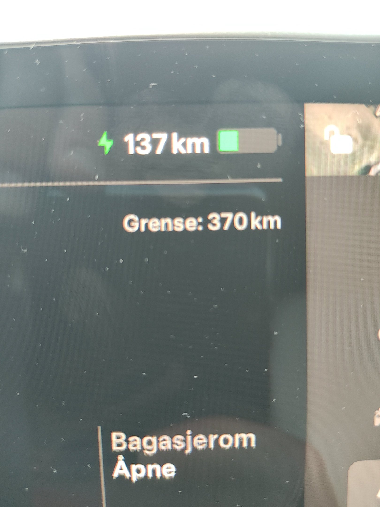

SirreStrikk Skrevet 22. juli 2024 Del Skrevet 22. juli 2024 Jeg har en 1 år gammel Tesla Model Y RWD. På nettsiden er det oppgitt ca 455 km rekkevidde per lading. Når jeg lader så står det 370km maks. Jeg har ikke noe å sammenligne det med siden jeg oppdaget det først i dag. Bør jeg bekymre meg for dette? Jeg bruker 19" tommer felgene. Lenke til kommentar
