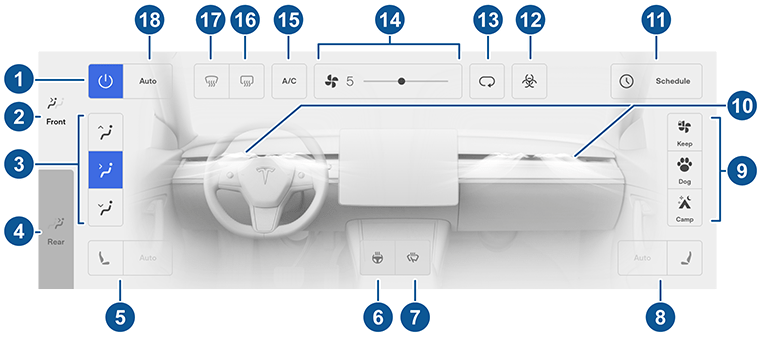

Min TMY har da varme for vindusviskerne?
Hvor effektiv den er kan diskuteres da. Nesten så jeg lurer på om jeg bare har symbolet for vindusviskervarme, ikke selve varmetråden.. :p

Jeg snakker ikke om noe triks, jeg har en knapp rett ved knappen for rattvarme som varmer selve vindusviskerne.
Lenke til kommentar
Nimrad skrev (1 minutt siden):
Ah, må være noe de har løst på nyere modeller da heldigvis.
Lenke til kommentar
Nimrad skrev (Akkurat nå):
Du har ikke den? Nummer 7 her fra Model Y-manualen:
Nope, kun rattvarme med samme format som setevarme. Fikk MY i august 2021, så blant de eldste som finnes i landet
