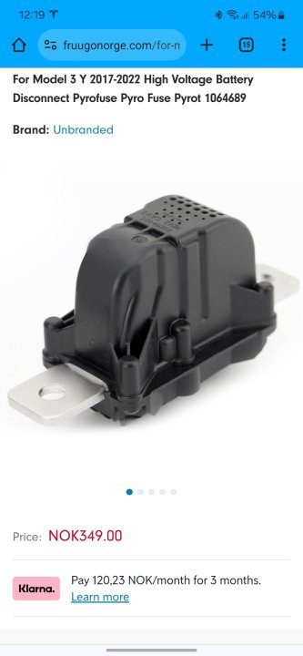

Sikkert litt dyrere til plaid, men:Screenshot_20231108_121900_Chrome.thumb.jpg.56a1e10dd431ede85ce57b77d0908a13.jpg
Den ligger vel under baksetet? Koster neppe flere hundre tusen å bytte.

Jeg mente generelt at det er farlig og potensielt svært kostbart å kjøre på ringen hvis det skulle skje noe. Særlig hvis du krasjer i noen andre eller krasjer i banen. Og jeg tror ikke Marcusbil hadde betalt 10-20 tusen (spekulasjon) for å få bilen tilbake til Norge hvis det var så enkelt som å "kjøpe en sikring på Wish for 350 kroner og vippe opp baksete for å skifte den". Det er jo også litt merkelig at tesla tyskland nekter å se på bilen. Er det noen regler rundt garanti man bryter når man banekjører en bil kanskje.

Tjæ, den ble jo levnet med død sikring en stund så 16V batteriet ble tomt, så da var det jo pjesk å flytte bilen siden man ikke fikk av handbrekket eller noe.

Pyrosikringen ligger selvsakt inne i batteripakken, det er jo selve poenget med den. 3/Y har jo mye av elektronikken under et lokk på toppen av batteriet, men får man av det lokket uten å ta ned batteriet? En god løsning i såfall, men det ser veldig stort ut. S/X sitt batteri har ingen slik løsning, så da må man ned med batteriet.

Nei, det er en ren pyroteknisk sikring. Bilene har 2 releer og 2motstandssikringer i tillegg som stopper strømmen i andre tilfeller. Den pyrotekniske sikringen er koplet til bilens airbagcomputer og bruker dens retardasjonssensorer. Hva som skal til for å utløse den kommer an på hvilke parametere Tesla har lagt inn. Vil tro den holder bedre enn vibrasjonssikringen i Sierraen som kunne slå seg ut i en litt brå fartsdump.

Plaid er samme platform som gamle S/X, men pyrosikringen er en nyere versjon, så er usikker på hvor lett den er å få tak i brukt. Er vel laget i Sverige eller Tjekkia, men tror ikke man får kjøpt den gjennom produsent, så man er vel prisgitt Tesla eller et lucky hit på Ebay.

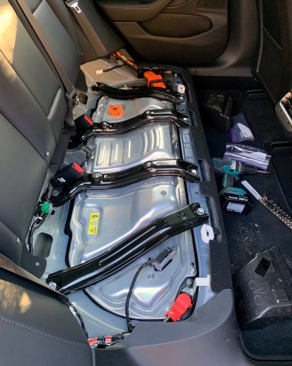

Får av hele lokket fra under setet på.3/Y ja Er litt skruing men lettere enn å ta ned batteriet.
Gamle S hadde jo og elektronikken sin på batteriet under setet, og plaid batterier har også Penthouse på batteriet så rart om det ikke også er under setet. Men om sikringen er der vet jeg ikke. Bjørn kommer sikkert med ny video snart som viser prosessen.
Bilde av gammel S:B5F4FB5B-667E-4862-A966-66545919AD51.thumb.jpeg.b27f422be477e708ce18284b04bed707.jpeg
Endret av Complexity
  • Innsiktsfullt 3
Lenke til kommentar
Complexity skrev (20 minutter siden):
Hvis du ser på BIW-videoen til Munro, så vil du se at gulvet er helt tett i Plaid.
