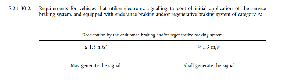

Gjest I1RRS7FlJH Skrevet 8. juni 2023 Del Skrevet 8. juni 2023 (endret) Hva med denne? Ser ut til at det er krav at bremselys kommer på uavhengig av metode for retardasjon. "Regulation No 13 of the Economic Commission for Europe of the United Nations (UN/ECE) — Uniform provisions concerning the approval of vehicles of categories M, N and O with regard to braking [2016/194]" Link til pdf her Endret 8. juni 2023 av uname -i Lenke til kommentar
Snowleopard Skrevet 8. juni 2023 Del Skrevet 8. juni 2023 (endret) uname -i skrev (13 timer siden): Hva med denne? Ser ut til at det er krav at bremselys kommer på uavhengig av metode for retardasjon. "Regulation No 13 of the Economic Commission for Europe of the United Nations (UN/ECE) — Uniform provisions concerning the approval of vehicles of categories M, N and O with regard to braking [2016/194]" Link til pdf her Takker, der fant du kravene. Og det var vist hastighetsreduksjon, ikke g-kraft som kravene var angitt med! Blir en gul lampe fra meg på denne! Og: Endret 9. juni 2023 av Snowleopard begrepspresisering, endret fra hastighet til hastighetsreduksjon Lenke til kommentar
