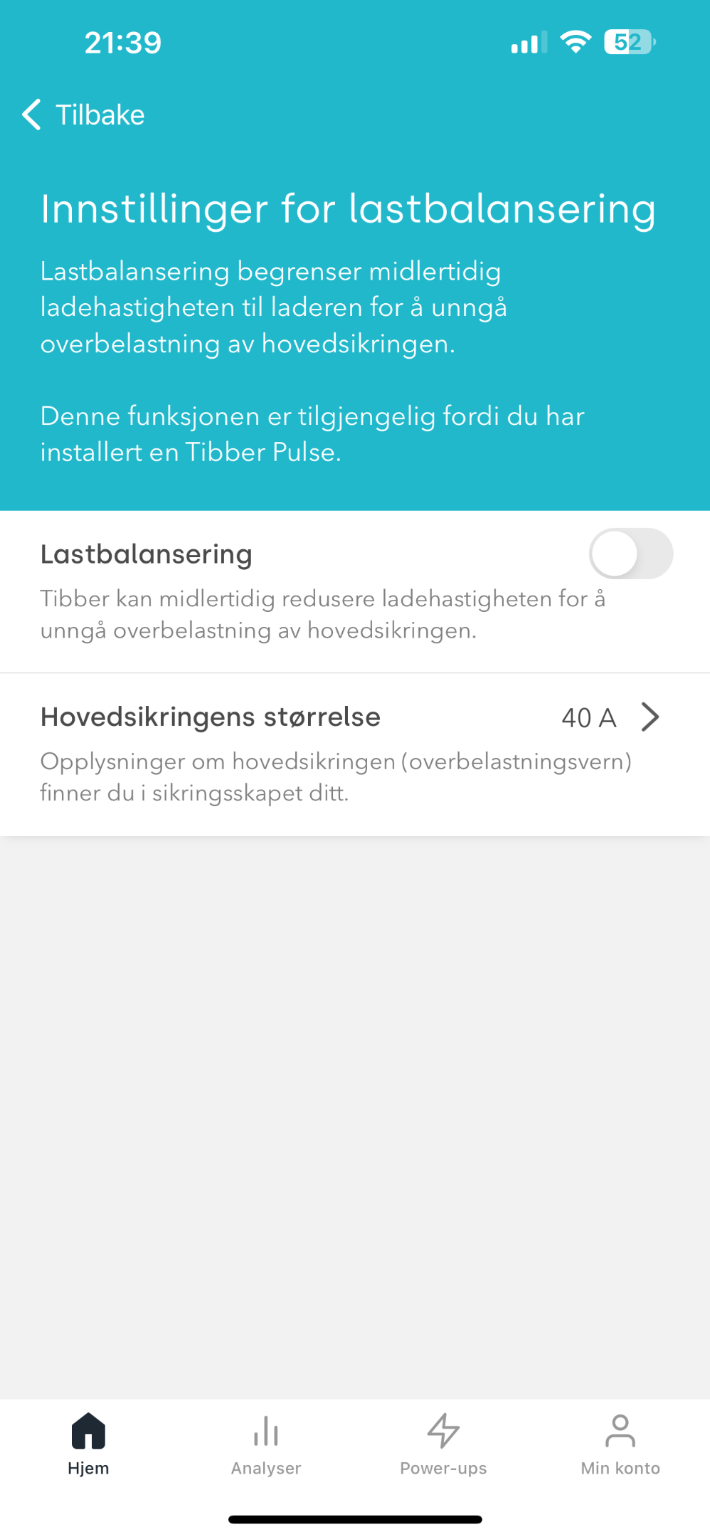

Emsal Skrevet 26. mai 2023 Del Skrevet 26. mai 2023 Er det noe best practice ute å går når jeg skal lade bilen med Easee lader og Tibber? I dag så har jeg smartlading på Easee powerup. Er det bedre da å bruke tesla sin powerup smartlading? Hvis jeg har smartlading både på Easee powerupen og tesla powerupen vil de konfliktere? Burde jeg slå av Easee sin powerup smartlading når jeg bruker tesla sin powerup smartlading. Lenke til kommentar
Randeboy Skrevet 26. mai 2023 Del Skrevet 26. mai 2023 (endret) Emsal skrev (1 time siden): Er det noe best practice ute å går når jeg skal lade bilen med Easee lader og Tibber? I dag så har jeg smartlading på Easee powerup. Er det bedre da å bruke tesla sin powerup smartlading? Hvis jeg har smartlading både på Easee powerupen og tesla powerupen vil de konfliktere? Burde jeg slå av Easee sin powerup smartlading når jeg bruker tesla sin powerup smartlading. Ja det står det på Tibber sine sider hvis du leser der. IKKE bruk begge samtidig. Har du Pulse og skal bruke lastbalansering så bruker du Easee. Endret 26. mai 2023 av Randeboy 1 Lenke til kommentar
Complexity Skrevet 27. mai 2023 Del Skrevet 27. mai 2023 9 hours ago, Emsal said: Er det noe best practice ute å går når jeg skal lade bilen med Easee lader og Tibber? I dag så har jeg smartlading på Easee powerup. Er det bedre da å bruke tesla sin powerup smartlading? Hvis jeg har smartlading både på Easee powerupen og tesla powerupen vil de konfliktere? Burde jeg slå av Easee sin powerup smartlading når jeg bruker tesla sin powerup smartlading. La laderen være dum og la bilen styre ladingen. Er bedre at bilen får velge når den skal lade og ikke, enn at laderen skal slå av å på strømmen til bilen og forvirre den. Til Tesla og noen andre biler trenger man ikke eease ladere, men er kansje kjekt om du skal smartlade biler som er "dumme" og. 1 Lenke til kommentar
Randeboy Skrevet 27. mai 2023 Del Skrevet 27. mai 2023 Complexity skrev (2 timer siden): La laderen være dum og la bilen styre ladingen. Er bedre at bilen får velge når den skal lade og ikke, enn at laderen skal slå av å på strømmen til bilen og forvirre den. Til Tesla og noen andre biler trenger man ikke eease ladere, men er kansje kjekt om du skal smartlade biler som er "dumme" og. Den forvirrer ikke bilen. Skal man lastbalansere så må man bruke laderen og ikke bilen til å styre. Lenke til kommentar
Salvesen. Skrevet 27. mai 2023 Del Skrevet 27. mai 2023 Randeboy skrev (58 minutter siden): Den forvirrer ikke bilen. Skal man lastbalansere så må man bruke laderen og ikke bilen til å styre. Man kan lastbalansere via bilen, altså regulere ned/opp strømtrekk via APIet til Tesla. 2 1 Lenke til kommentar
Randeboy Skrevet 27. mai 2023 Del Skrevet 27. mai 2023 Salvesen. skrev (1 time siden): Man kan lastbalansere via bilen, altså regulere ned/opp strømtrekk via APIet til Tesla. Det finnes det ingen dokumentasjon på hos Tibber iallefall. Kun smartlading om du bruker Tesla plugin. Lenke til kommentar
Salvesen. Skrevet 27. mai 2023 Del Skrevet 27. mai 2023 Randeboy skrev (Akkurat nå): Det finnes det ingen dokumentasjon på hos Tibber iallefall. Kun smartlading om du bruker Tesla plugin. Hva at en kan justere strømtrekk? Det kan du finne på Tesla api dokumentasjonen:) 1 Lenke til kommentar
Randeboy Skrevet 27. mai 2023 Del Skrevet 27. mai 2023 (endret) Salvesen. skrev (9 minutter siden): Hva at en kan justere strømtrekk? Det kan du finne på Tesla api dokumentasjonen:) Ja det veit jeg. Men at Tibber aktivt lastbalanserer mot huset med en Pulse i sikringsskapet. Det står kun at det går med en smartlader. Man kan smartlade med Tesla-plugin ja. Men om du mener den lastbalanserer så mulig det 🤷♂️ Endret 27. mai 2023 av Randeboy Lenke til kommentar
Salvesen. Skrevet 27. mai 2023 Del Skrevet 27. mai 2023 Randeboy skrev (7 minutter siden): Ja det veit jeg. Men at Tibber aktivt lastbalanserer mot huset med en Pulse i sikringsskapet. Det står kun at det går med en smartlader. Man kan smartlade med Tesla-plugin ja. Men om du mener den lastbalanserer så mulig det 🤷♂️ Ah, den biten overså jeg i diskusjonen her. Trodde vi snakket generelt! Hvordan Tibber internt gjør det, vet jeg ikke. Beklager! 1 Lenke til kommentar
Jotun Skrevet 29. mai 2023 Del Skrevet 29. mai 2023 Salvesen. skrev (På 27.5.2023 den 11.11): Man kan lastbalansere via bilen, altså regulere ned/opp strømtrekk via APIet til Tesla. How? Kan tibber styre med strømstyrken i teslaen? 😯 Det hadde vært veldig interresant. Siden jeg har ikke smart ladestasjon og kunne tenkt meg å automatisk justere ned ved høy belastning.... Lenke til kommentar
ozone Skrevet 29. mai 2023 Del Skrevet 29. mai 2023 Jotun skrev (13 minutter siden): How? Kan tibber styre med strømstyrken i teslaen? 😯 Det hadde vært veldig interresant. Siden jeg har ikke smart ladestasjon og kunne tenkt meg å automatisk justere ned ved høy belastning.... Det jeg tror Salvesen sier er at alt ligger til rette for å styre bilens strømtrekk via Tesla-appen. Det kan jo vi se ved selvsyn: i appen er der knapper for å skru helt ned til 5A og opp til 32A (hvis den tilkoblede kursen makter det). Så da ligger veien for andre apper til å "fortelle" Tesla-appen hva den skal gjøre, klar! Men ingen tredjeparter har vel benyttet seg av den muligheten enda...? Lenke til kommentar
trikola Skrevet 29. mai 2023 Del Skrevet 29. mai 2023 2 minutes ago, ozone said: Så da ligger veien for andre apper til å "fortelle" Tesla-appen hva den skal gjøre, klar! Men ingen tredjeparter har vel benyttet seg av den muligheten enda...? Tesla integration for Home Assistant kan vel det meste - men Teslas API virker krevende når jeg prøver å følge med. Lenke til kommentar
Emsal Skrevet 29. mai 2023 Del Skrevet 29. mai 2023 Kan styre lastbalansering via Easee appen på Tibber. Har aldri brukt den selv. Kan ikke se at det finnes noe funksjon for det på tesla appen i Tibber. Lenke til kommentar
Kahuna Skrevet 30. mai 2023 Del Skrevet 30. mai 2023 (endret) Har kikket på dette selv*. I prinsippet er det mulig å styre bilens strømtrekk via tredjeparts programvare. En av utfordringene er at Tesla nylig har endret rutinene for autentisering, noe som gjør at mange apper har 'falt av lasset'. En ting er at det er teknisk utfordrende, noe som er verre er at Tesla tilsynelatende bare endrer ting uten å si fra, noe som gir utviklere av tredjeparts programvare et kjempeproblem. *jeg har installert openhabian på en raspberry-pi og lagt inn tesla-integrering. Integreringen trenger en token knyttet opp mot min konto. Å lage en token kan gjøres fra et utvalg andre tredjepartsapper og jeg har ikke fått meg til å 'ta spranget' ennå og mate brukernavn og passord på min Tesla-konto inn i den appen. Har lastet ned en app jeg er villig til å prøve, må bare få tråkket i gang en VM og preppet den med utgående brannmurregler og overvåking.. 😬 edit: her er programmet jeg har lastet ned GitHub - adriankumpf/tesla_auth: Securely generate API tokens for third-party access to your Tesla. Endret 30. mai 2023 av Kahuna lenke Lenke til kommentar
Salvesen. Skrevet 30. mai 2023 Del Skrevet 30. mai 2023 Jotun skrev (11 timer siden): How? Kan tibber styre med strømstyrken i teslaen? 😯 Det hadde vært veldig interresant. Siden jeg har ikke smart ladestasjon og kunne tenkt meg å automatisk justere ned ved høy belastning.... Usikker på hva Tibber kan, men en kan gjøre det via Tesla sitt api. Lenke til kommentar
Salvesen. Skrevet 30. mai 2023 Del Skrevet 30. mai 2023 trikola skrev (11 timer siden): Tesla integration for Home Assistant kan vel det meste - men Teslas API virker krevende når jeg prøver å følge med. Det er ett ganske standard rest api. Problemet er at det ikke er offentlig dokumentert og endringer skjer plutselig. Og ofte breaking changes Lenke til kommentar
J-Å Skrevet 30. mai 2023 Del Skrevet 30. mai 2023 Tibber har fortsatt kontakt med min Tesla, men sliter litt med å vekke den. Men strømstyrke justeres ikke ved å kommunisere med bilen såvidt jeg kan se. Lenke til kommentar
