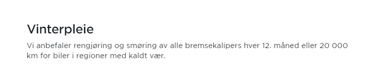

Salvesen. Skrevet 30. mars 2023 Rapporter Del Skrevet 30. mars 2023 Hanhijnn skrev (12 minutter siden): Typisk saltlake-rust. Ikke så godt å unngå det på/i kalipperne. Er vel derfor Tesla anbefaler bremseservice minst annethvert år. Er det ikke hvert år eller 20k`? Jeg tar iallefall hvert år sånn ca. Bommer kanskje med en måned og to. 1 Lenke til kommentar
AL123 Skrevet 30. mars 2023 Rapporter Del Skrevet 30. mars 2023 Salvesen. skrev (3 minutter siden): Er det ikke hvert år eller 20k`? Jeg tar iallefall hvert år sånn ca. Bommer kanskje med en måned og to. Selvfølgelig avhengig av preventiv bremsing bør en avsolutt moe bremseklosser en gang i året, ja. Gjerne hver gang man legger om dekk. Bremsevæskeskift er tilstrekkelig annenhvert år, eller evt 20000km. Lenke til kommentar
Salvesen. Skrevet 30. mars 2023 Rapporter Del Skrevet 30. mars 2023 AL123 skrev (Akkurat nå): Selvfølgelig avhengig av preventiv bremsing bør en avsolutt moe bremseklosser en gang i året, ja. Gjerne hver gang man legger om dekk. Bremsevæskeskift er tilstrekkelig annenhvert år, eller evt 20000km. stemmer, dette er i fra tesla sine sider: 1 1 Lenke til kommentar
