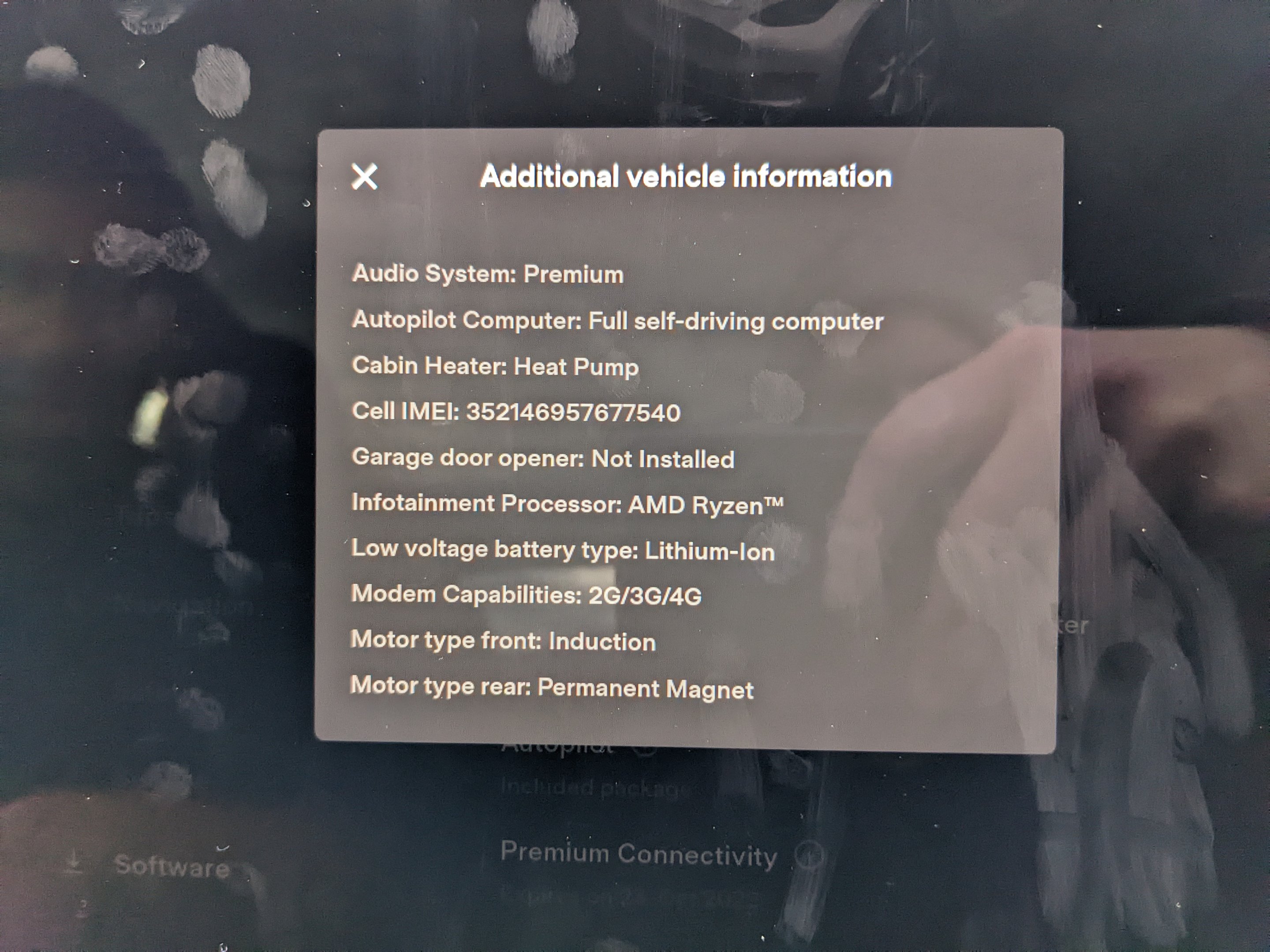

Men om bilen din ikke er ett år engang så har du kansje Ryzen prosessoren? Isåfall har du ikke vanlig 12V batteri men ett lithiumbatteri du aldri vil trenge å bry deg om.

Det høres lovende ut isåfall :D Og det er godt mulig, men er ikke sikker på hvilken prosessor jeg har faktisk. Hvor får jeg sjekka opp det? Rettelse: Virker som den cpu oppgraderinga ikke kom før desember 2021, jeg fikk bilen i november en gang.
Trykk på Additional Vehicle Information, så står det prosessoren din og hvilket 12V batteri du har. Denne har det nye og det står derfor Lithium-ion der.

Ah ok, fant den @Complexity, hadde dessverre Intel Atom cpu'en og på lavspennings batteriet står det bly. Mens batteriet med høy spenning er lagd av litium-jern-fosfat. Og det er toppers @Salvesen.! Takker begge to.
