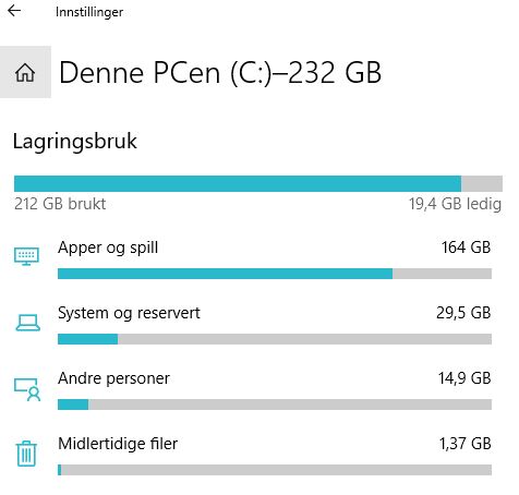

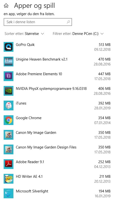

Kjetso Skrevet 28. januar 2019 Del Skrevet 28. januar 2019 Hei, Jeg lagrer alt av bilder, videoer på en NAS. I tillegg har jeg en egen harddisk hvor jeg har programmer som Photoshop lagret. Jeg har en systemdisk (SSD 256 GB) som i utgangspunktet skal inneholde Windows. Men det har nok samlet seg opp litt annet - blant annet back-up av diverse iphone og ipader via iTunes. Men, likevel - bør ikke ta hele harddisken. Har kjørt diskopprydding og fjernet systemopprettingsfiler - dette frigjorde ca 20 GB. Likevel står det at 212 GB er brukt - og 164 av disse skal være Apper og Spill (se bilde). Men når jeg ser videre på Apper og Spill så vises det her bare småprogrammer - det største på 0,5 GB (se bilde). Noen som har tips om hva det er som tar så stor plass? Lenke til kommentar https://www.diskusjon.no/topic/1836079-harddisken-nesten-full-hvordan-frigj%C3%B8re-plass/

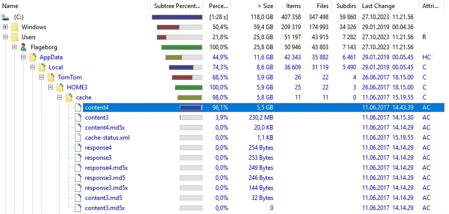

flageborg Skrevet 28. januar 2019 Del Skrevet 28. januar 2019 (endret) Har du koblet GPS-enhet til PC for oppdatering av kart? Endret 29. januar 2019 av flageborg Lenke til kommentar https://www.diskusjon.no/topic/1836079-harddisken-nesten-full-hvordan-frigj%C3%B8re-plass/#findComment-24766205
Actibus Skrevet 28. januar 2019 Del Skrevet 28. januar 2019 Sjekk med windirstat, genialt program for å se hva som bruker plass på disken 1 Lenke til kommentar https://www.diskusjon.no/topic/1836079-harddisken-nesten-full-hvordan-frigj%C3%B8re-plass/#findComment-24766211
vidor Skrevet 28. januar 2019 Del Skrevet 28. januar 2019 Støtter WinDirStat. Genialt for å få oversikt og jobbe videre med det som tar plass. Direct download fra FOSSHub https://www.fosshub.com/WinDirStat.html?dwl=windirstat1_1_2_setup.exe 1 Lenke til kommentar https://www.diskusjon.no/topic/1836079-harddisken-nesten-full-hvordan-frigj%C3%B8re-plass/#findComment-24766219
