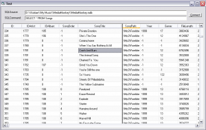

Mang en gang har jeg blitt nokså frustrert over listebokskontrollen som er tilgjengelig via Microsoft Common Controls-biblioteket. Det største problemet med denne innkapslingen (wrapper) av listebokskontrollen, er at den, i motsetning til kontrollen i .NET, ikke støtter virtuelle elementer. I de tilfeller en har alle elementene i (eksempelvis) en Array, blir det dessuten lettere å bare fortelle listeboksen hvor mange elementer som skal vises, og gradvis gi elementene til kontrollen når de vises, og ikke alle på en gang. Dette betyr at en på ingen måte kan lage en liste over en million elementer uten å forbruke unevnelig med minne i prosessen. Nå er det muligens ikke ofte en har behovd for noe slikt, og for øvrig er en slik visning nokså ikke-intuitivt. Likevel kan selv det å flytte et fåtall med elementer inn i en listeboks være tidkrevende.
I lys av dette valgte jeg å skrive min egen virtuell listebokskontroll. Og ikke nok med det, jeg valgte å skrive det hele helt fra bunnen av. Implementasjonen støtter skreddesydde skins, XP-skins direkte og jeg har også gjort det mulig å koble til en SQL-kilde med få linjer kode.
ZIP-filen jeg linker til inneholder også et testprosjekt som viser hvordan du kan innlemme kontrollen i et prosjekt.
Dere finner kontrollen her.
Betyr dette at en liste i VB (out of the box) ikke støtter PAGE loading? I så fall er jo det du har laget hyper interresant. Tar en kikk på det.
Ole
Lenke til kommentar
7074634[/snapback]
Hm. Er litt usikker på hva du mener, men dersom du tenker på virtuelle listebokser, så nei, VB6 støtter det ikke uten eksterne objekter.
For øvrig har jeg nå oppdatert kontrollen, blant annet ved å flytte mye av konfigureringen til egenskapsformer (property pages) og gjøre alle klasser og alle egenskaper i stand til å bli lagret, samt legge mer funksjoner. Det skal for øvrig bli nevnt at GUI-programmering er kanskje det aspektet jeg liker minst med programmering generelt, så ikke forvent noen designbombe med tanke på disse egenskapsformene. :p
Ellers hadde jeg satt pris på om noen ville komme med noen forslag til forbedringer. Er det et eller annet som mangler?
