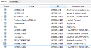

Min nye ekstra billige trådløse router i garasjen er kjapt og enkelt koblet på internt nettverk etter den kjappe veiledning, skiftet intern ip til bruksmønster, passord og navn.... men etter scan av nettverk ser det ut som om den har både tildelt og en ekstra intern ip...Hvorfor det?
Jensen Eagle 1000   (297,- på Elkjøp)
Scanner er "Advanced IP Scanner", Angry så den ikke i det hele tatt:/
Både .3 og .158 logges med samme mac...

Det er interne IP'er på ditt eget nettverk, så sannsynligvis benytter den to forskjellige IP-adresser for to forskjellige nettverk, slik som 2,4Ghz og 5Ghz, mens MAC-adressen til enheten selvfølgelig alltid er den samme?

jeg vet ikke hva den andre enheten er, men det er ikke en IP per radio. Det er ikke slik det fungerer. Det er MAC-adressen som er forskjellig, og disse MAC-adressene er ikke eksponert over ethernet heller.
Det er mulig det er en tjeneste av noe slag som er på sin egen IP. Hva får du opp når du prøver å koble deg til IP-ene via en nettleser?

Jeg bare gjetter, ettersom jeg ikke vet hva du har scannet med AIPS, eller hvordan programmet fungerer?
Det kan være routeren har to tilkoplinger til nettverket ditt, med forskjellige IP'er?
MAC-adresser settes som oftest i hardware av produsenten, og er satt for hver enhet.

Alle hjemmeroutere har 2 IP adresser.  En ekstern og en intern.
Iom. at du har koblet opp en router nr. 2, vil den motta en "ekstern" ip fra router nr. 1 (denne er jo egentlig ikke ekstern, men routeren tror det).  I tillegg vil den ha en "intern" IP.
Dersom disse er i samme subnet (slik det ser ut som du har gjort), vil du etterhvert få problemer med utstyr som har "samme" IP (men mottatt fra 2 forskjellige routere).
Du har 2 alternativer.
1. (ikke anbefalt):  La router nr 2 gi ut et annet IP subnett enn router nr 1.  Du vil fortsatt få "dobbelt NAT'ing", som vil kunne gi deg problemer med feks. portforwarding. Du vil også få problemer med å nå utstyr som er koblet til den andre routeren.
2. Sett opp router 2 som dumt aksesspunkt.  Gi router nr. 2 en fast IP i samme subnet som router nr 1 gir ut (men ikke i IP ranget den gir ut via DHCP).  Kabelen fra router nr. 1 kobles i en av de 4 LAN portene (ikke bruk WAN porten) og slå av DHCP server på router nr 2.
