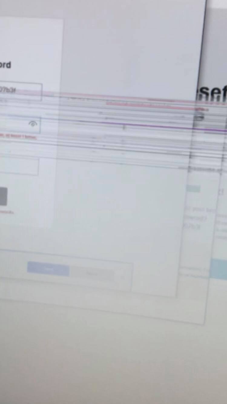

Lienher Skrevet 17. januar 2019 Forfatter Del Skrevet 17. januar 2019 Start med å bytte ut den ja. Det høres desverre ut som du må begynne å feilsøke en og en komponent. Bra jobbet med å systematisk gå gjennom flashing og reinstall av windows Jeg hadde et tilsvarende problem her hvor maskinen klarte benchmarks, men trynte etter litt tid i spill. Jeg klødde meg godt i hue da, men til slutt - etter tips fra forumet - så koblet jeg ut PSU fullstendig og lot den stå 2-3 dager slik at den blir tømt fullstendig. Da funka det F med etterpå .. Første gang jeg har vært borti den, men det var tydeligvis et kjent triks og det funka. Ja nå kan jeg bekrefte 100% at det ikke er rammen som er problemet, da jeg byttet ut til min gamle ddr4 ram og pcen krasjet da og. Merket i idag at det kom kraftig piksel bugs på skjermen rett før "no signal" kom. Kan det ha noe med at jeg kjøpte nye skjerm for ikke så lenge siden og skiftet over til DP istedet for HDMI kabel ? Gjerne GPUen ikke klarer og holde følge med det nye oppsette og DisplayPort på 1440p? Gjerne det har skjedd noe der? Hovedkortet ditt har en HDMI utgang og Intel CPU en har en grafikkbrikke. Du kan prøve å plugge skjermen i HDMI porten på hovedkortet og kjøre utenom Radeon GPUen for å se om den er problemet. Akkurat det jeg har gjort nå, tok ut GPUen. Nå sitter jeg her med HDMI kabel inn i Hovedkorte, krasjer den nå så må det være noe med hovedkorte eller CPU?.. Dere går vell tom for ideer nå snart tenker jeg. hehe Lenke til kommentar https://www.diskusjon.no/topic/1834771-pcen-krasjer-etter-oppdatering-av-komponenter/page/2/#findComment-24753930

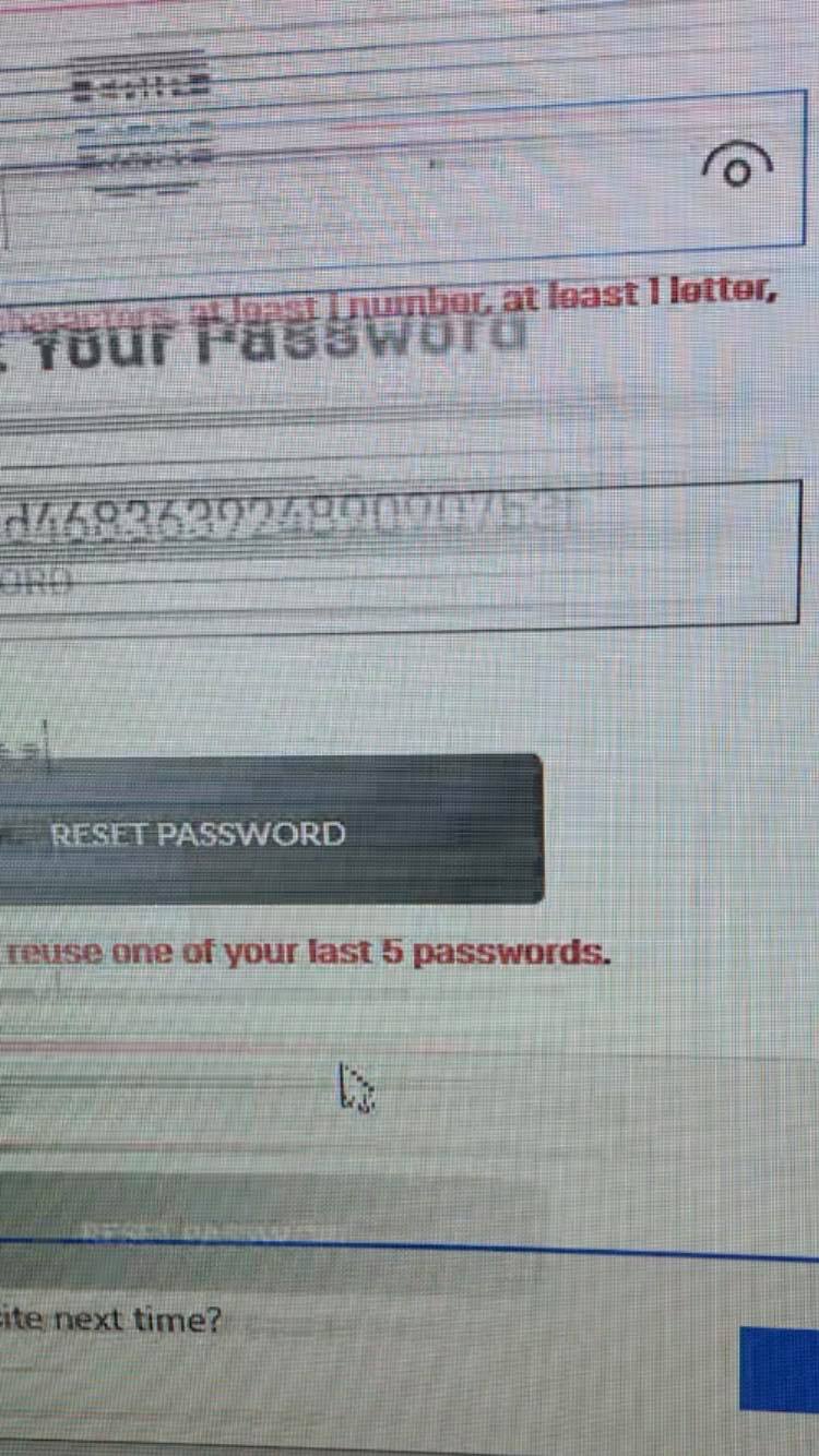

Lienher Skrevet 17. januar 2019 Forfatter Del Skrevet 17. januar 2019 Fikk tatt screenshot før det hang seg med gpuen i. Slik ser det ut. Lenke til kommentar https://www.diskusjon.no/topic/1834771-pcen-krasjer-etter-oppdatering-av-komponenter/page/2/#findComment-24753950

traskas waits for alice Skrevet 17. januar 2019 Del Skrevet 17. januar 2019 Kan se ut som varmen har tatt livet av skjermkortet ditt. Lenke til kommentar https://www.diskusjon.no/topic/1834771-pcen-krasjer-etter-oppdatering-av-komponenter/page/2/#findComment-24753967
Lienher Skrevet 21. januar 2019 Forfatter Del Skrevet 21. januar 2019 Det var gpuen... 1 Lenke til kommentar https://www.diskusjon.no/topic/1834771-pcen-krasjer-etter-oppdatering-av-komponenter/page/2/#findComment-24757486
