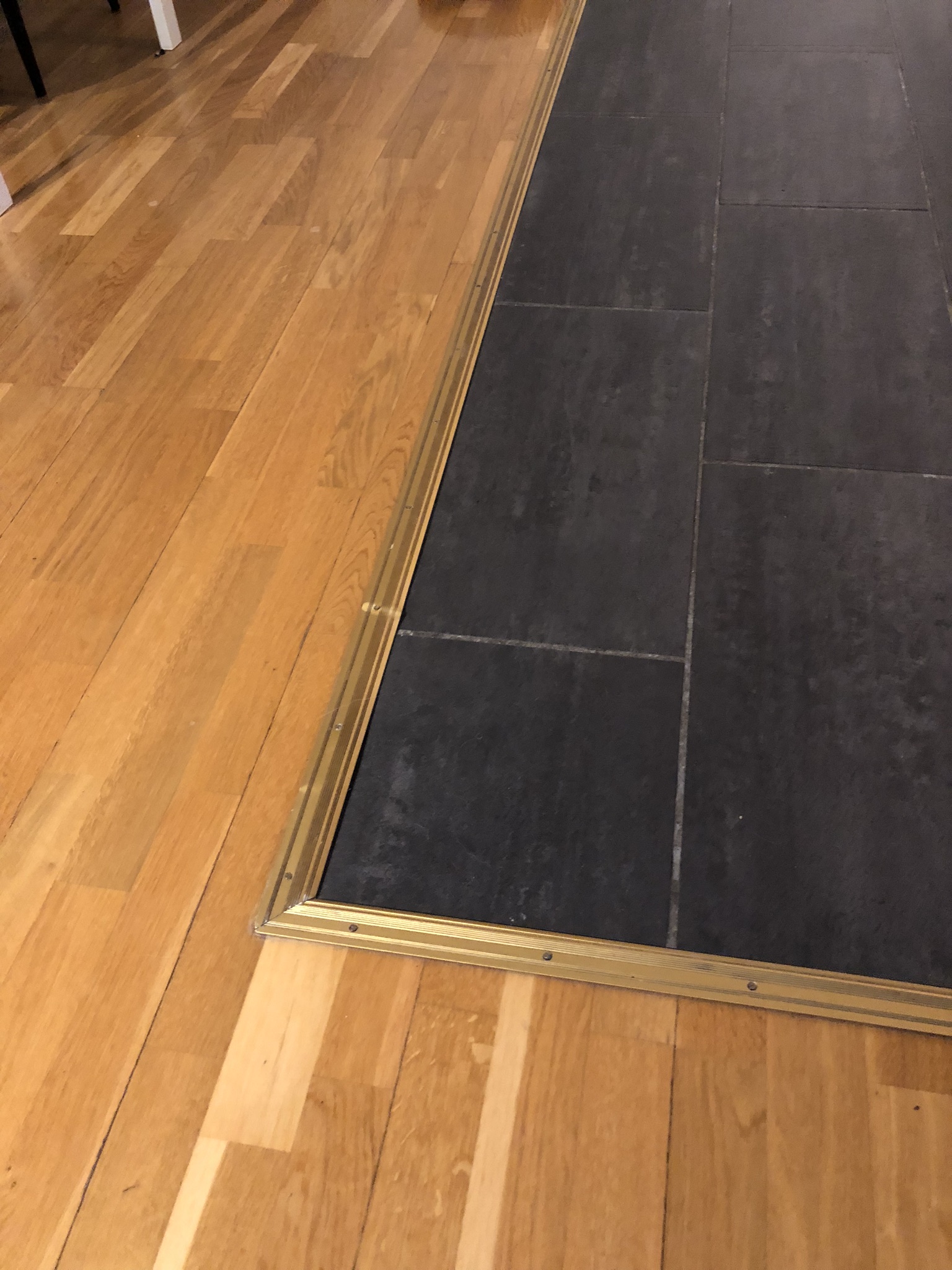

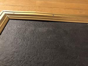

Jeg skal legge nytt gulv i stua og kjøkkenet, der en del er fliser og en del er parkett. Flisene ligger 7-8mm. lavere enn parketten.
Har noen noe forslag til hva jeg kan gjøre for å jevne ut høydeforskjellen? Planen var å finne noen plater som er 7mm og legge disse oppå flisene, for så å legge gulvet oppå dette igjen, men er usikker på om dette er det beste.

Skal du legge nytt gulv over det hele både der det er fliser og der det er parkett?
I såfall er den "riktige" løsningen å fjerne alt det gamle av både fliser og parkett.
Over både fliser og parkett ja. Ønsker helst å unnngå der hvis det er mulig, da det er varmekabler under gulvet og flisene
Som PROuser påpekter, og som jeg ikke dog hadde som hovedmål, men som ville blitt en effekt av det: Ja, fjern alt ned til beinet og begynn på nytt. Jeg er bare en person som liker å gjøre ting på den måten. Å lappe noe nytt oppå noe gammelt fører alltid komplikasjoner med seg.

Er det ikke bare å prøve å fjerne eksisterende parkett (som sikkert er 13-14mm), og erstatte den med Pergo laminat som er 8-9mm? Da blir høydeforskjell noe mindre, og man slipper å pigge flisene.
Å legge nytt gulv oppå er stort sett ikke anbefalt, for det vil isolere altfor mye og medføre "ekstreme temperaturer" under det nye gulvet. Er en grunn til at det stort sett ikke anbefales å montere varmekabler under tepper og gulvstående møbler. Bare kjenn temperaturen på baderomsgulvet under den store kleshaugen i hjørnet...

Det skal være varmekabler foran peisen også, men vet ikke nøyaktig hvor sonene er.
