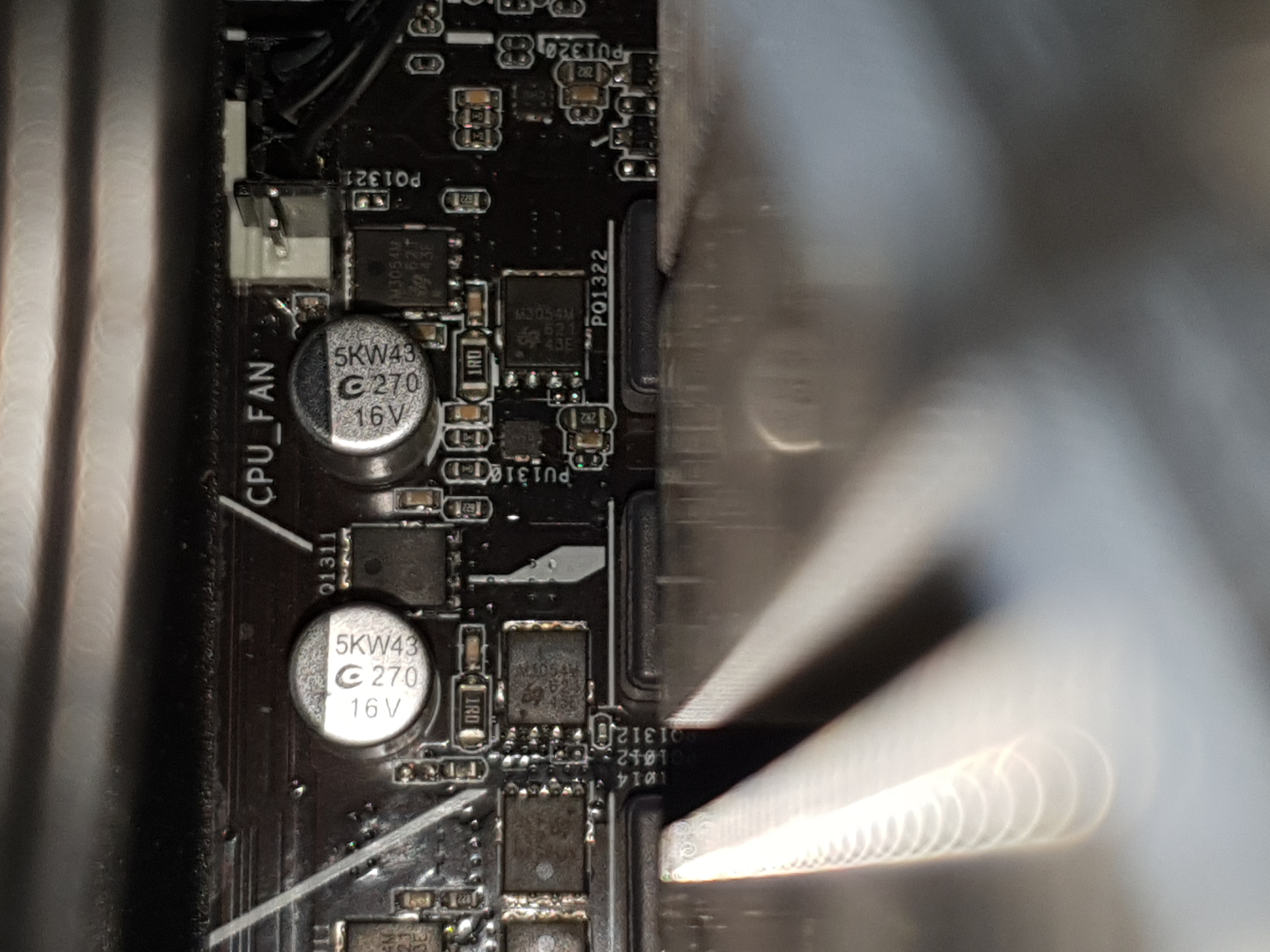

toddy21 Skrevet 26. desember 2018 Del Skrevet 26. desember 2018 hei.. har klart å knekt det ene ''batteriet'' på hovedkortet.. det er det på bilde som der står 5kw43 270 16v oppå... noen som vet hvor det går ann å få tak i nye? eller hvordan man kan fikse det som jeg har ødelagt? har revet det av de 2 splintene som står igjennom hovedkortet? takk for svar Lenke til kommentar
ahw_ Skrevet 26. desember 2018 Del Skrevet 26. desember 2018 (endret) Hei! Dette ser ut som en elektrolyttkondensator med spesifikasjonene 270 µF (mikrofarad) og 16 V (volt). Det får du enkelt tak i, bl.a. fra Elfa, eBay, osv. Det billigste er nok hvis du har en fysisk butikk i nærheten som selger slike komponenter. Kanskje de også kan gjøre jobben for deg som ikke tar mer en noen minutter. Du kan kanskje reparere "beinene" som er knekt ved å forlenge dem. Ellers kan du bare bytte ut hele komponenten. Verktøyene du trenger er minimum loddebolt og loddetinn. Andre nyttige verktøy kan være loddetråd for å fjerne loddetinn og multimeter til å kontrollere arbeidet. Pass for all del på at du setter kondensatoren på riktig vei. Endret 26. desember 2018 av ahw_ Lenke til kommentar
toddy21 Skrevet 26. desember 2018 Forfatter Del Skrevet 26. desember 2018 Hei! Dette ser ut som en elektrolyttkondensator med spesifikasjonene 270 µF (mikrofarad) og 16 V (volt). Det får du enkelt tak i, bl.a. fra Elfa, eBay, osv. Det billigste er nok hvis du har en fysisk butikk i nærheten som selger slike komponenter. Kanskje de også kan gjøre jobben for deg som ikke tar mer en noen minutter. Du kan kanskje reparere "beinene" som er knekt ved å forlenge dem. Ellers kan du bare bytte ut hele komponenten. Verktøyene du trenger er minimum loddebolt og loddetinn. Andre nyttige verktøy kan være loddetråd for å fjerne loddetinn og multimeter til å kontrollere arbeidet. Pass for all del på at du setter kondensatoren på riktig vei. hvilke fysiske butikker tenker du på? bor i Stavanger? kanskje du vet om noen? Lenke til kommentar
sedsberg Skrevet 26. desember 2018 Del Skrevet 26. desember 2018 Lykke til med å lodde på slike kretskort. Kondensatoren er også garantert en low ESR-kondensator så du må være sikker på å få riktig. Lenke til kommentar
ahw_ Skrevet 26. desember 2018 Del Skrevet 26. desember 2018 (endret) De som selger individuelle komponenter innen elektronikk, f.eks. kondensatorer, transistorer, resistanser, dioder, integrerte kretser (IC), mikrokontrollere osv. Evt. verksted for reparasjon av elektronikk. Vet dessverre ikke om noen fysiske butikker. Et alternativ kan være å lodde av en slik kondensator fra et annet ødelagt hovedkort e.l. Første resultat i lenken min over ser ut som riktig type. Produktbeskrivelsen inneholder også "Ultra Low ESR" som sedsberg mener er riktig. Skulle helst hatt et datablad for komponenten som må erstattes men fant ikke noe. Endret 26. desember 2018 av ahw_ Lenke til kommentar
