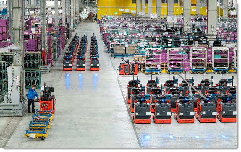

gamlefar Skrevet 5. desember 2018 Rapporter Del Skrevet 5. desember 2018 BMW fabrikken full av hydrogenkjøretøy Men fra spøk til alvor. Her en potensiell hydrogenteknologi som kan gjøre at man vinke farvel til elkjøretøy hvis det skulle lykkes. A comparison of electric buses showed the buses powered by batteries provided a range of 250km and required up to 300 minutes to recharge, whereas buses powered by Electriq~Fuel achieved a range of 1,100km and could be refueled in 5 minutes. Kilde: https://fuelcellsworks.com/news/israeli-australian-startup-electriqglobal-wants-to-run-your-car-on-hydrogen-from-liquid-fuel-techno/ 1 Lenke til kommentar
Sturle S Skrevet 6. desember 2018 Rapporter Del Skrevet 6. desember 2018 BMW fabrikken full av hydrogenkjøretøy Men fra spøk til alvor. Her en potensiell hydrogenteknologi som kan gjøre at man vinke farvel til elkjøretøy hvis det skulle lykkes. A comparison of electric buses showed the buses powered by batteries provided a range of 250km and required up to 300 minutes to recharge, whereas buses powered by Electriq~Fuel achieved a range of 1,100km and could be refueled in 5 minutes. Kilde: https://fuelcellsworks.com/news/israeli-australian-startup-electriqglobal-wants-to-run-your-car-on-hydrogen-from-liquid-fuel-techno/ Gah, eg er so lei av slikt juks. Dersom dei brukar 300 minutt på å lade ein buss, har dei med vilje ikkje lada bussen optimalt. Det tek ikkje meir enn ein time å lade eit moderne batteri frå 0-100% om du ladar det optimalt, og det er uavhengig av kor stort batteriet er. 0-80% pleier å ta halve tida. Bussjåførar har køyre- og kviletider akkurat som alle andre som køyrer tunge bilar med gods eller passasjerar. Sjølv med ein snittfart på 75 km/t kjem dei seg ikkje meir enn 300 km før dei må ta 45 minutt pause. Her er ein den noverande rekordhaldaren for elektriske bussar – 1762 km: https://www.engadget.com/2017/09/19/electric-bus-travels-record-1101-miles-on-one-charge/ Brighsun produserer òg elektriske bussar med over 1000 km rekkjevidde: https://onestepoffthegrid.com.au/all-electric-bus-unveiled-in-melbourne-heading-to-sydney-on-one-charge/ Lenke til kommentar
