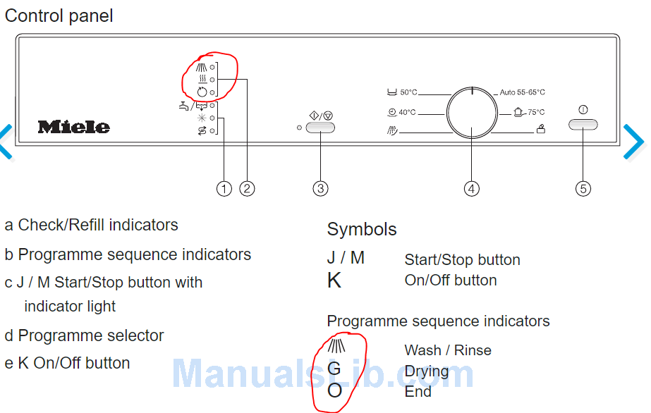

stkmydla Skrevet 21. november 2018 Del Skrevet 21. november 2018 Min Miele oppvaskmaskin (G 1022 SCU) har begynt å tulle litt. Oppdaget plutselig at når oppvasksyklusen (tilsynelatende) er over og tørking har begynt, er det fortsatt en pumpe som går. Det er ikke nevneverdig mye vann i skåla i bunnen av maskinen (tar ut filter og ser litt vann der). Men jeg hører summing fra en eller annen pumpe. Skrudde av deksel under maskin, og det viser seg at det er helt tørt på bunnplata. Svampen som er tilkoblet sensor er helt tørr og ingenting vann å se. Jeg forsøker å løfte denne opp, og da slår en ny lyd inn (som jeg antar er avløpspumpa som starter) og tømmer bunnskåla for vann. Etter jeg har gjort dette slutter "summingen" som hang igjen fra vaskeprogrammet. Men det lyser nå tre lys for både skylling, tørking og "end" på programmet. Videre kan jeg etter den siste resten med vann er sugd opp "halvautomatisk" starte et nytt program, og det samme skjer igjen. Kjørte en maskinrens med rensemiddel og har renset kuleventil og sett at impelleren der er ren. Hva kan feilen skyldes? Er det flere sensorer/flottører som kan ha hengt seg opp? Eller er det et relé? På forhånd takk! Lenke til kommentar https://www.diskusjon.no/topic/1830936-pumpe-stopper-ikke-miele-oppvaskmaskin/

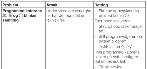

Mr D Skrevet 21. november 2018 Del Skrevet 21. november 2018 ... Men det lyser nå tre lys for både skylling, tørking og "end" på programmet... Dette står i bruksanvisningen: Tror jeg ville ringt Miele (67173100) for råd videre. Lenke til kommentar https://www.diskusjon.no/topic/1830936-pumpe-stopper-ikke-miele-oppvaskmaskin/#findComment-24686592

stkmydla Skrevet 23. november 2018 Forfatter Del Skrevet 23. november 2018 Dette står i bruksanvisningen: g1022scu.png Tror jeg ville ringt Miele (67173100) for råd videre. Det stemmer. Beklager dårlig forklaring, men den kommer først opp etter at jeg tvangskjører pumpa ved å løfte på svampen/flottøren (og sånn sett simulerer at det er vann på dekkplaten). Når jeg da slår den av og på har den sannsynligvis glemt at den ikke var helt ferdig.. Og feilmeldingen har forsvunnet og jeg får kjøre ny vaskesyklus. Kan hende føleren ikke klare å registrere at den er ferdig. Sannsynligvis så er føleren i pumpen. Den kan også ha en egen som ikke sitter inni pumpa. Om den er defekt så vet jo ikke maskinen om den er tømt eller ikke å vil nok surre å gå etter endt vask. Ville prøvd å lokalisere feilen rundt den, en sånn pumpe er ikke dyr. Også prøv det som Mr D. Kan hende den nullstiller seg eller det kommer opp feilmelding. Det høres for meg også ut som det kan være en føler av noe slag. Alt virker jo, det er bare at den ikke blir helt ferdig med programmet ettersom en pumpe bare går og går i timevis. Må hele maskinen ut for å komme til føleren og pumpa? Lenke til kommentar https://www.diskusjon.no/topic/1830936-pumpe-stopper-ikke-miele-oppvaskmaskin/#findComment-24689400
