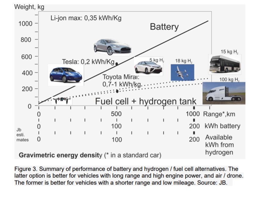

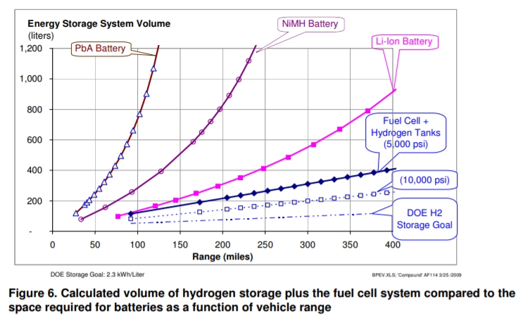

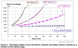

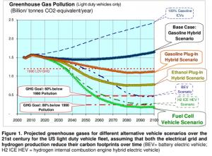

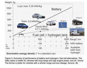

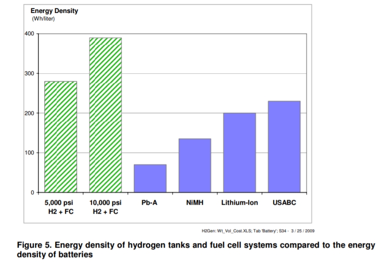

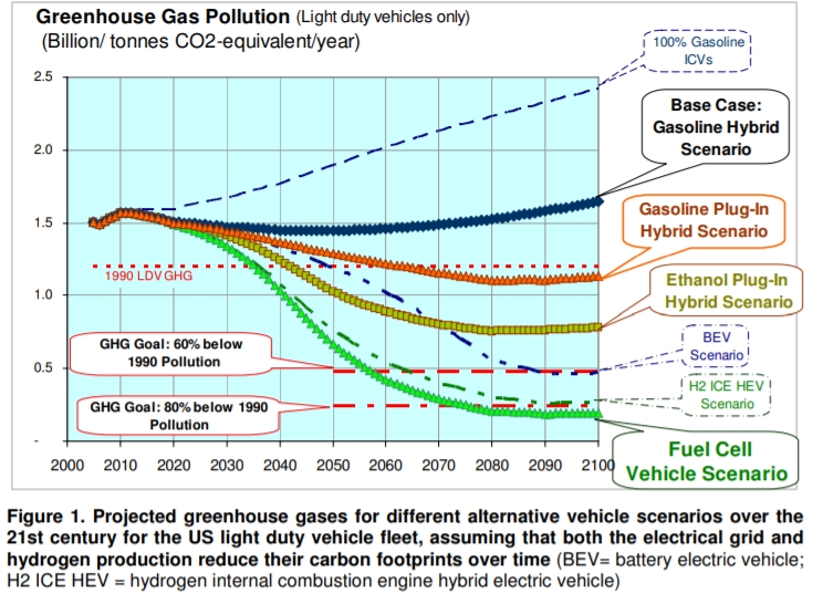

Er nok mange i Tesla menigheten som etterhvert må svelge store kameler. Om Musk er smart og ydmyk, så går han tilbake på uttalelsen om hydrogen til kjøretøy og implementerer det i Tesla.
Vekt og rekkevidde:
Energitetthet:
Energy storage:
Endret av gamlefar
Desse grafane dine er verdilause utan kjelder, men eg ser dei baserer seg på ti år gamle tal for Litium-ionebatteri. Du prøver kanskje å dekkje over fleire feil òg, ved å ikkje vise til kjelda?
https://nelhydrogen.com/assets/uploads/2018/11/nel-q3-2018-presentation.pdf
Du kan jo kikke litt der. Om de tar feil, så regner jeg med at du har dine kilder som motbeviser påstanden deres om at hydrogendrevne busser er billigere i drift enn elektrisk og fossilt-drevne motparter.
Dette altså etter som du sa 40 års forskning, så er vi endelig på det punktet hvor hydrogen-drevet er på linje med, eller bedre enn diesel når det gjelder kostnader.

Overdrivelser for å gjøre et poeng. Problemet ligger fremdeles der at batteripakken til Tesla spiser opp vekt som ellers ville vært normalt utnyttet bak i lasteplanet. Jeg ser poenget med lastebiler for kortere avstander som bruker batteri og batteri alene. Faste oppdrag mellom kai og distribusjon f.eks så passer dette ypperlig. Det jeg ikke helt skjønner er størrelsen på en Tesla Semi. De ligner veldig på konkurranse mot langtransport sektoren, gjør det ikke?
Hva er det å skjønne? Nikola One og Semi er konkurrerende lastebiler, med noenlunde samme formål. Og det er de færreste lastebiler som er på maksvekt. Volum er som regel den begrensende faktoren. Altså 0-4 tonn tapt nyttelast vil som regel ikke ha stor betydning.
Ta en kikk der. Jeg trur neppe dine kalkulasjoner stemmer med realiteten.
De gjør det. Hvordan forventer du egentlig at en batteripakke på 4-5 tonn skulle kunne fullstendig utradere nyttelasten? Spesielt når man sammenlignet med en dieselbil ville kunne fjerne diselmotor, avgassrensning, drivstofftanker, osv?
