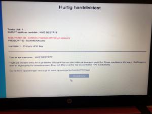

Jeg har en bærbar HP Pavilion med Windows 10, skal selge den, og har derfor foretatt en "tilbakestilling av PC". Etter at det var gjort får jeg nå meldingen "SMART hard disk error" når jeg starter opp maskinen. Det står også "to ensure not data loss, please backup the content immediately and run the hard disk test in system diagnostics." Jeg har ingenting på maskinen, så det er ingen problem, men jeg kan ikke selge maskinen slik. Jeg prøver å ta "hard disk test" men den mislykkes. Se vedlagte bilder. Hva er dette? Er det påbegynnende hard disk kræsj? Må den skiftes før maskinen kan selges, eller kan dette ordnes på annen måte?

Sjekk kablene om harddisken sitter, hvis så er nok harddisken ved veien ende, koster lite med SSD disk. Mistenker harddisken har falt i gulvet eller brukt en del år? De billigste harddiskene er neppe noe særlig.
Den er bare 3 år gammel, men kan jo selvfølgelig ha fått en kakk på et tidspunkt uten at jeg kan si noe konkret. Om den har fått et slag, er det da mest sannsynlig løse kabler, eller er harddisken mest sannsynlig ødelagt og må skiftes?

Bruk et skikkelig program for å se nøyaktig hvilke parametre som feiler. F.eks. CrystalDiskInfo.
De vanligste er 05 Reallocated sector count og C5 current pending sector count. Dette er i prinsippet bad sectors, altså skadede/uleselige områder på disken. Ligger disse over grenseverdiene kan det være garanti/reklamasjonsgrunnlag.

En harddisk (HDD) kan i mange tilfeller "reddes" ved at man kjører SpinRite på den, men ettersom det koster $89, så vil jeg anbefale å legge pengene i en ny HDD, eller helst en SSD.
Hvis Windows 10 har vært aktivert på PC'en, så ligger det et "fingeravtrykk" av dens hardwarekonfigurasjon hos Microsoft et sted, så du trenger bare å ta ut den gamle HDD'en og sette inn en ny, og deretter installere Windows 10 fra USB minnepinne.
