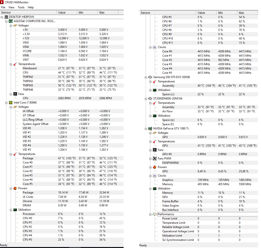

ZindreX Skrevet 29. oktober 2018 Forfatter Del Skrevet 29. oktober 2018 (endret) Korrigering, mente generelle PC drivere; lyd, nettverk, grafikk, etc. Hvordan er strøminnstillingene på CPU? Hentet alle drivere først fra Asus sin side for hovedkort (Intel graphic*, Realtek Audio, LAN, Wireless, Chipset, SATA, Utilities/Aura Sync) og skjermkort. Fikk dog ikke installert alle, f.eks. intel graphic drivern ville ikke installere seg. Oppdaget at Asus sin driver for GTX 1080Ti var eldre enn den på Nvidia sin side, så oppdaterte den derfra i etterkant. Har som sagt ikke overclocket noe enda, så alt skal være standard. Slenger med et bilde fra HWmonitor. Endret 29. oktober 2018 av ZindreX Lenke til kommentar
Cipher Panda Skrevet 29. oktober 2018 Del Skrevet 29. oktober 2018 Jeg begynner å skrive ting litt tvetydig, hehe. Mente "strømstyringsplan / avanserte strøminnstillinger" i Windows, altså prosessortilstanden. Lenke til kommentar
ZindreX Skrevet 29. oktober 2018 Forfatter Del Skrevet 29. oktober 2018 Jeg begynner å skrive ting litt tvetydig, hehe. Mente "strømstyringsplan / avanserte strøminnstillinger" i Windows, altså prosessortilstanden. Aha. Den stod på balansert ytelse da jeg begynte å oppdage problemet, så jeg prøvde å sette den på høy ytelse, men uten at problemet har sluttet å forekommet. :/ Fant en veldig lik sak på nett der man skulle endre Minimum Processor State (under processor power management) til 100%, men på høy ytelse så er den allerede satt til 100%. Litt usikker angående å øke tiden for å slå av HDD. Ser den står på 20 minutter nå, men vet ikke om det er så bra å skru opp dette, mht. at den bruke mer tid på å spinne og med det slites fortere ut. Var det noen andre instillinger for strøminnstillinger du tenkte på ? Lenke til kommentar
