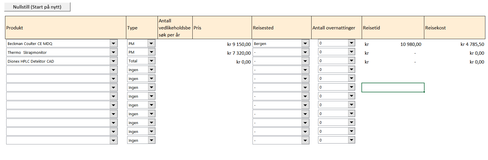

Hvordan kan jeg lage to rullegardiner hvor den ene velger produkter av produkttype arbeid og den andre velger kun produkter av produkttypen reise ?
Jeg har lagd noe lignende i excel (se bilde under).
Første listeboksene velger man produkter (produkttype=arbeid) og det kan være et eller flere produkter (altså serviceavtaler). Deretter blir reisekostnader beregnet ut i fra samme prisliste (produkttype=reise).
For å lage rullgardiner i en SharePoint liste så kan du peke til en annen liste via ett "lookup" felt. Det er viktig å huske på at Excel og Sharepoint lister ikke er det samme og at de fungerer best til forskjellige ting. Du kan replikere funksjonen i det Excel dokumentet du har bilde av, men ikke uten kompromisser i funksjonalitet. Her vil nok en PowerApps applikasjon gjøre jobben bedre.
Jeg ville nok laget flere lister i SharePoint som inneholder informasjonen jeg trenger og koble alle mot en app som gjør kalkulasjonene. Deretter kan du legge til ekstra funksjonalitet som å lagre en kopi av tilbudet eller sende det til kunde osv.
