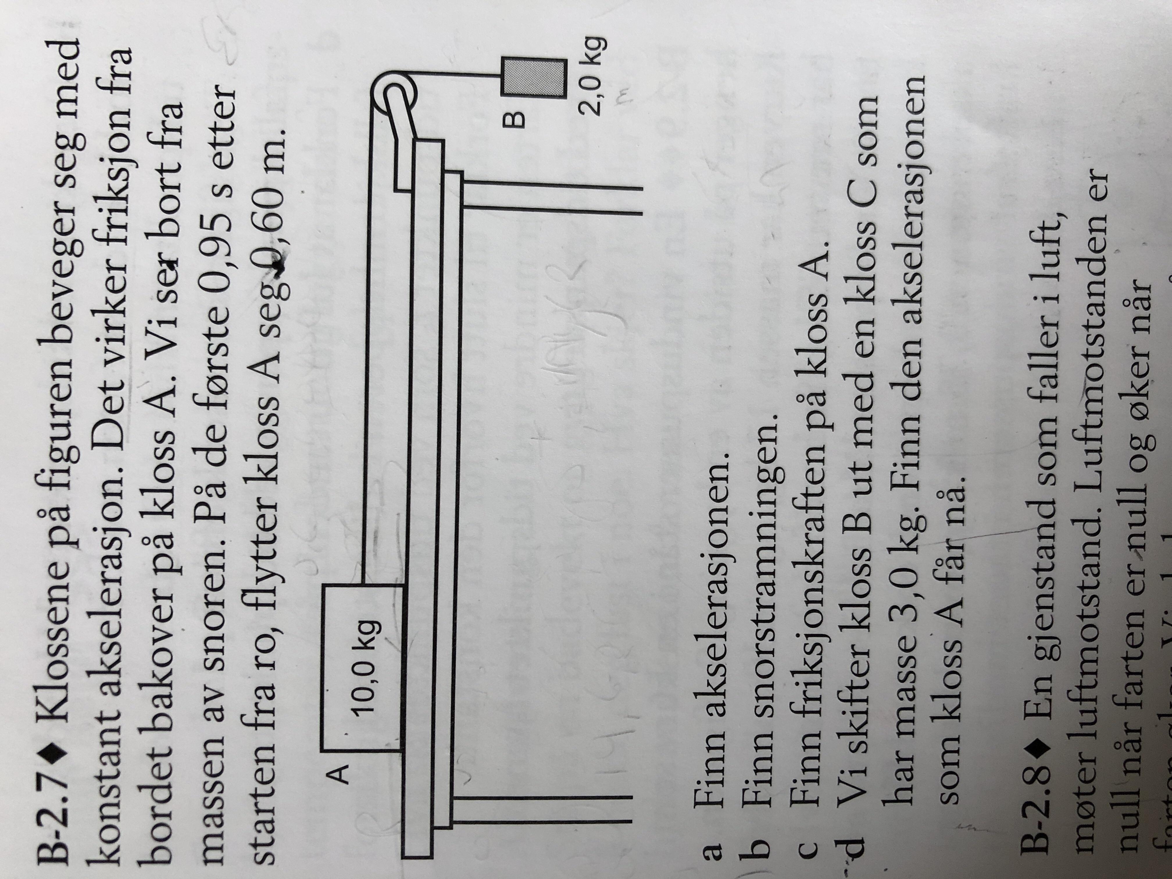

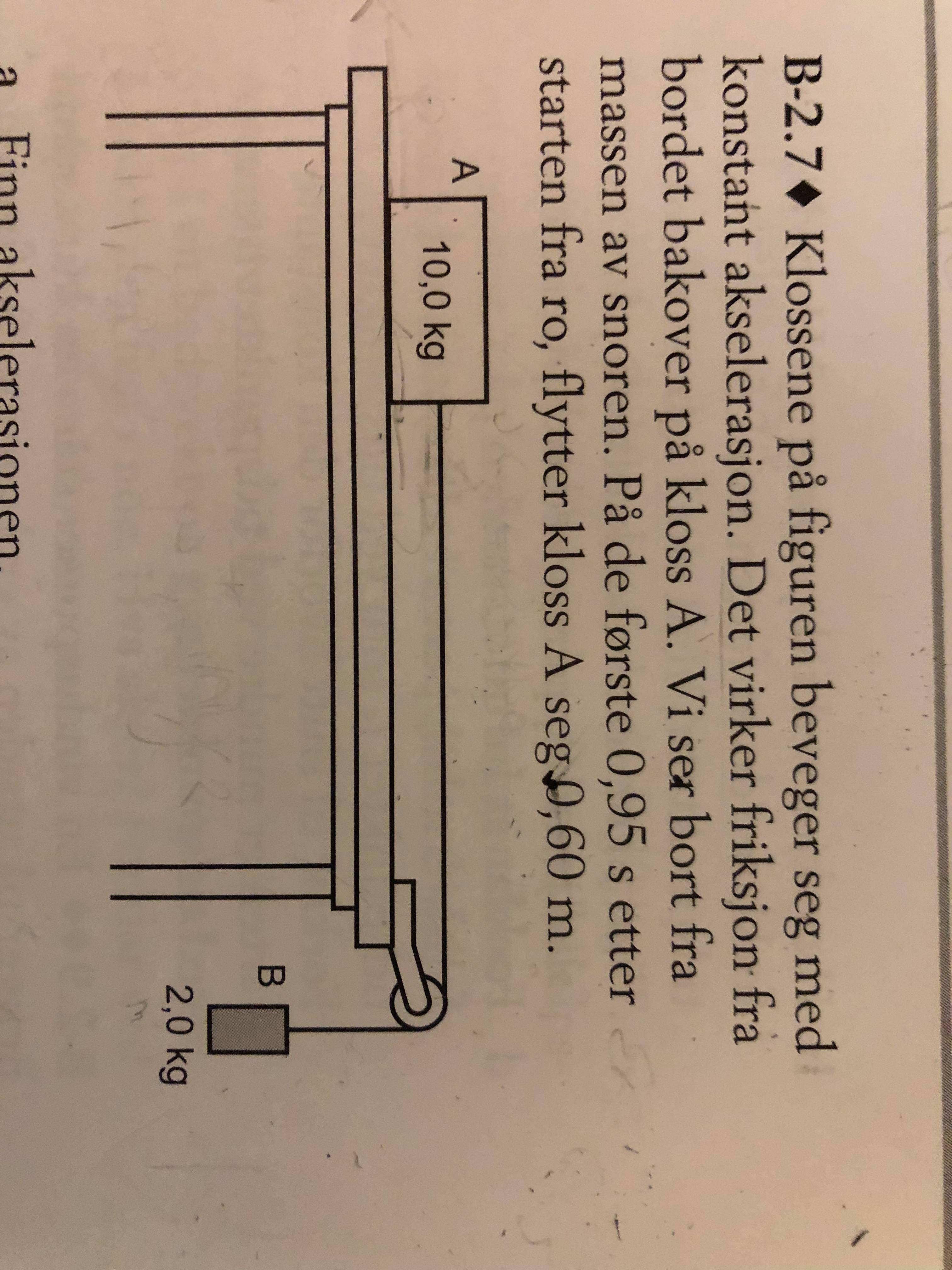

Hei. Trenger hjelp med ergo oppgave B-2.7. Får ikke til å regne det ut og blander inn bevegelseslikninger fra kapittel 1.
Bildet er lagt til som vedlegg.
Hvordan regner man ut akselerasjonen? og resten av oppgavene??
Prøvde å dele inn systemet i to delsystemer, altså kloss A og kloss B.
Deretter forsøkte jeg å bruke newtons andre lov på Kloss A, men jeg har jo to ukjente!?
Altså R og a er ukjent..
Fikk altså
-R + S = m * a som likning men tror dette er feil i og med at klossen beveger seg??
Er det noe jeg mangler, noen av lovene som ikke jeg tar med i betraktning?
Setter ufattelig stor pris for tiden deres og forklaringene! Forklar grundig, for jeg er ikke så flink i fysikk! Takk på forhånd :p

Uten vei og arbeid tror jeg du skal se bort fra friksjon i første oppgave og bare regne ut akselerasjon ut fra tyngdens akselerasjon.
Edit:
Bruk bevegelsesligningene for oppgave a
Din antagelse om chart?cht=tx&chl=-R + S = \sum F er korrekt for senere deloppgaver
Endret av N o r e n g

Når du skal regne ut akselerasjonen her trenger du ikke å tenke på kreftene (bortsett fra å observere at de er konstante slik at du har konstant akselerasjon).
Hvor stor må en konstant akselerasjon være for at et objekt som starter fra ro skal flytte seg i 0,60 m i løpet av 0,95 s?
Resten av spørsmålene har du ikke inkludert, men jeg gjetter at du senere skal regne ut hvor stor friksjonen er. Da trenger du Newtons andre lov som du allerede har vært inne på. Når snoren og trinsen behandles som masseløse kan du betrakte snordraget som likt i begge ender av snoren.

Ja... Vi har ikke lært noe om vei og arbeid enda. Så vi ser bort fra friksjon i første oppgave. Jeg klarte det!! Du sa bruk bevegelseslikningene, jeg brukte Veiformel 1 for å finne farten som jeg igjen brukte til å dividere på tiden for å finne akselerasjonen. Fikk 1.3 m/s^2 noe som stemte med fasiten. Nå som jeg har akselerasjonen, blir resten av oppgavene mye enklere!! Tusen takk..
Så man kan bruke bevegelseslikninger i dette kapittelet :o...
