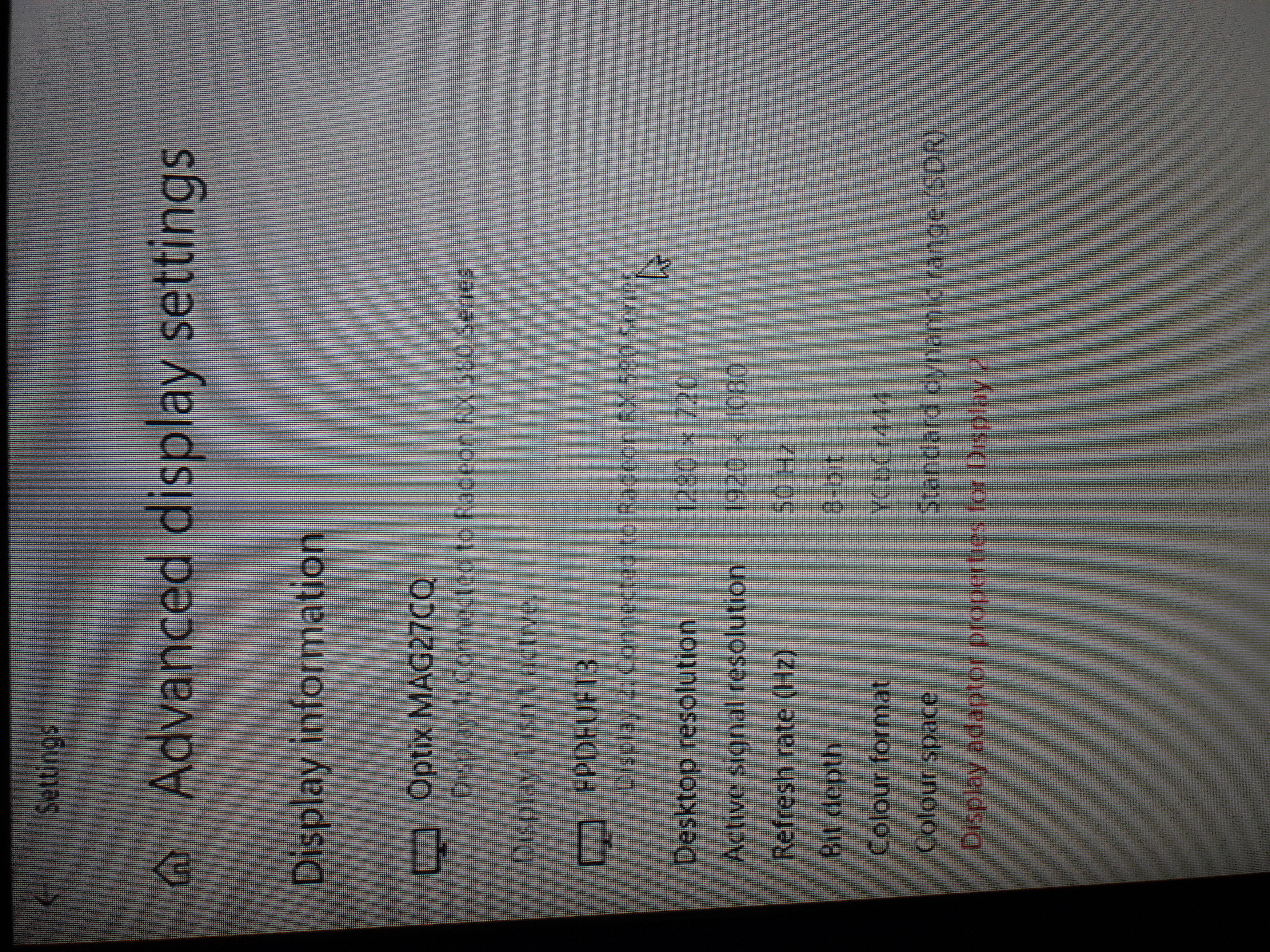

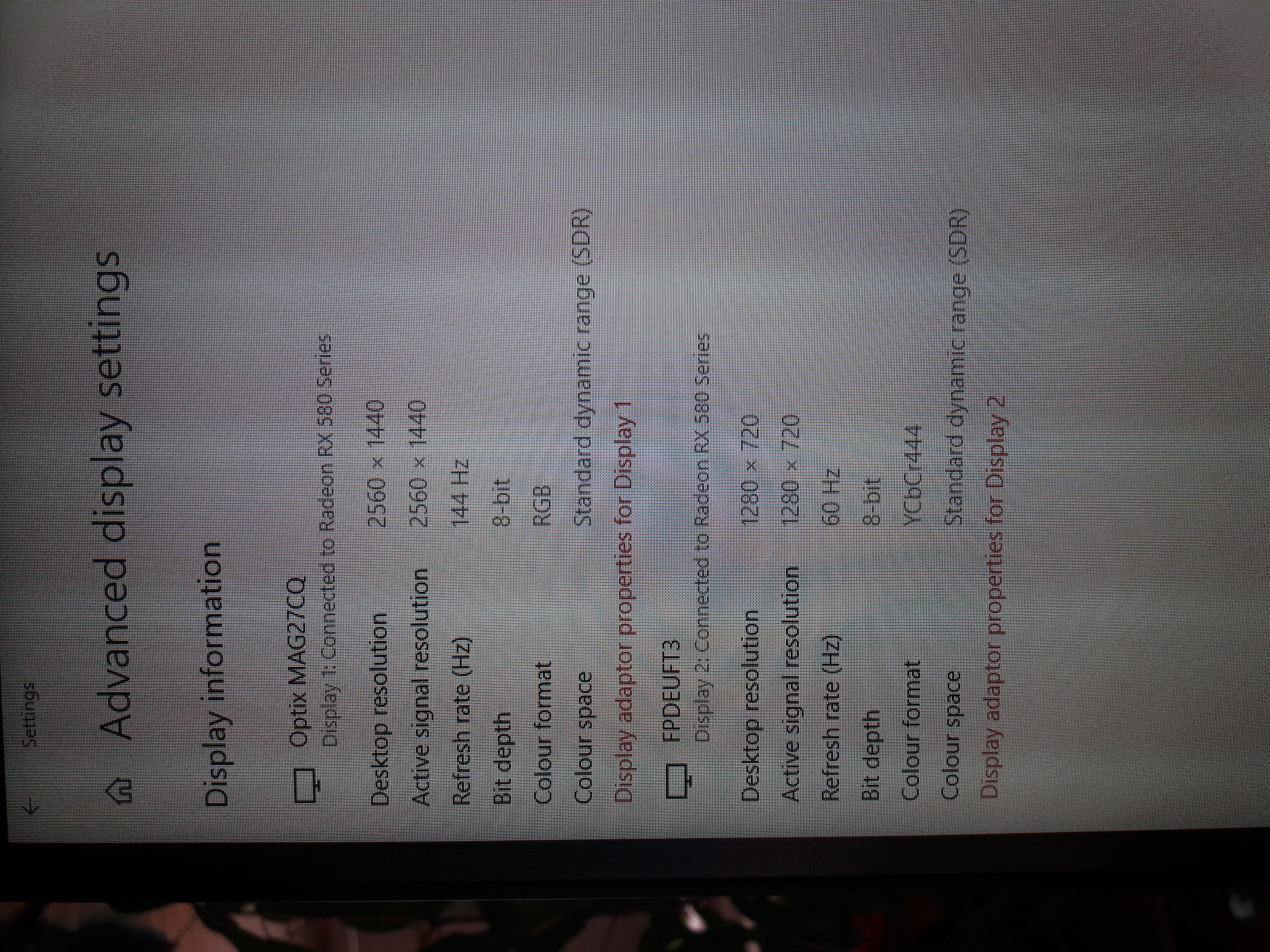

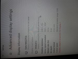

Sarasin Skrevet 4. september 2018 Forfatter Del Skrevet 4. september 2018 (endret) Alltid viktig å spørre, har sett den feilen gjort alt for ofte Har du prøvd å sette TVen som hoved-display eller bare koble på TVen? (altså bare koble på TVen fysisk) Jepp. Dro ut DP-kabelen så kun tven var koblet til. Da oppnådde jeg 25 FPS, ettersom tv-skjermen kun ville eksistere på 50hz. Snarveien fungerte som de skulle, de (takk for linken) - og dette er det som skjer når jeg har Screen 2 only: Men når jeg har extended screens, skjer dette... (Vet ikke hvorfor bildene kommer sidelengs i preview, men om man trykker på de, blir det riktig vei) Tanker om dette, da? Endret 4. september 2018 av Sarasin Lenke til kommentar
