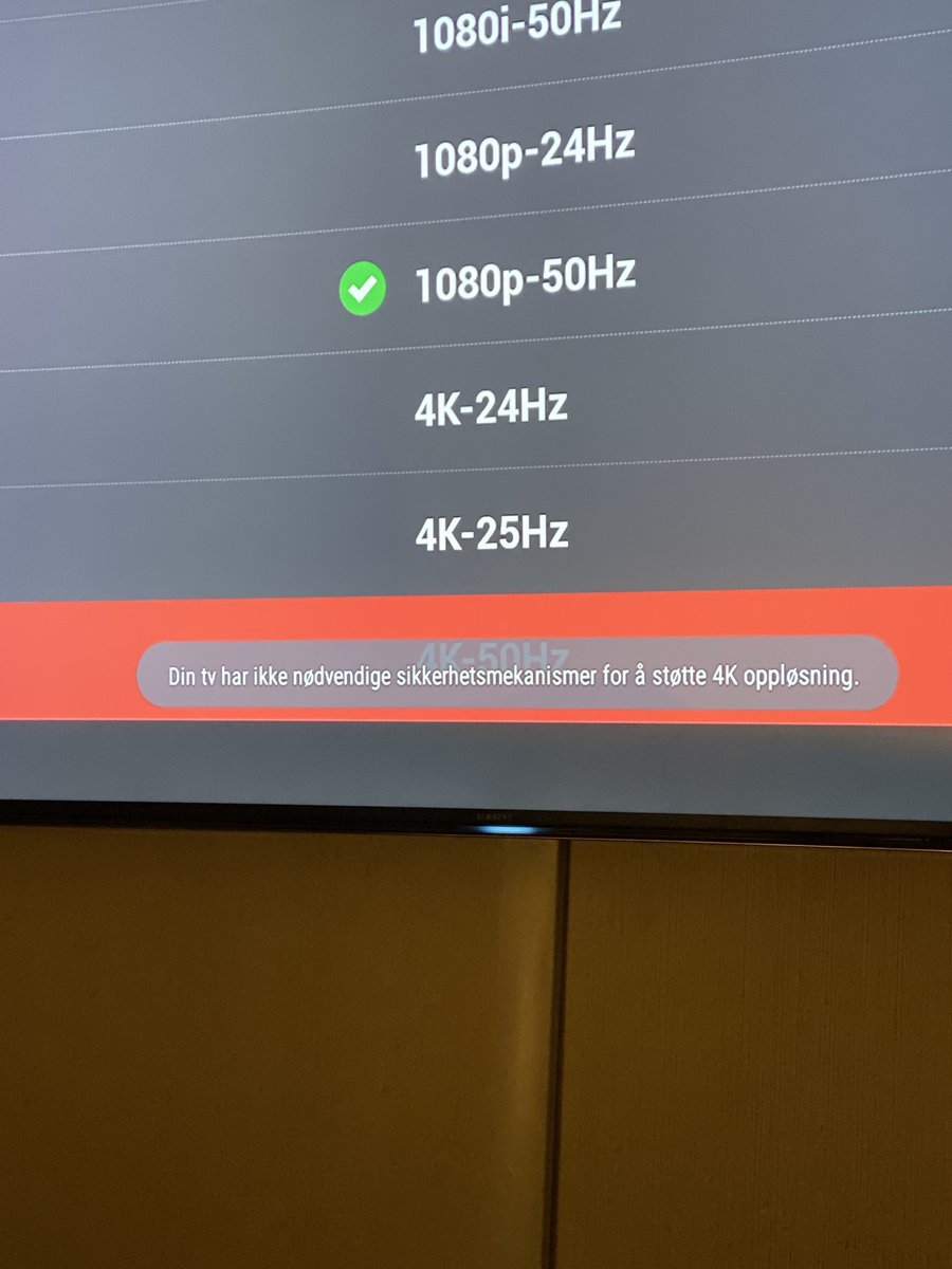

Blu-Boss Skrevet 31. august 2018 Del Skrevet 31. august 2018 (endret) Hey,Driver å tester en Q9FN 2018 modell men sliter med å få Altibox dekoderen til å vise i 4K,når jeg prøver å velge 4K ut på dekoderen så får jeg bare at "oppløsningen støttes ikke på din tv" ......Xbox One X så fungerer 4K tilkobling uten problemer?Har testa 2 forskjellige HDMI kabler også.Signalet går rett i tv,ikke via hjemmekino.Noen tips om Altibox dekoder tilkobling eller generelt andre tips for en som har skaffet seg 4K tv for første gang? Endret 31. august 2018 av Blu-Boss Lenke til kommentar https://www.diskusjon.no/topic/1822597-samsung-q8fnq9fn-hjelp/

Blu-Boss Skrevet 31. august 2018 Forfatter Del Skrevet 31. august 2018 (endret) Hei! Har du slått på HDMI UHD Color for alle HDMI-inngangene? Hvis ikke så gå til Settings - General - External Device Manager og så på HDMI UHD Color. Av en eller annen grunn står den av når du får TV'en. Gjorde det nå men hjalp ikke noe i forhold til Altibox. Det rare er at jeg får ikke valgt for eksempel 720p heller...dekoderen er låst til 1080p uansett hva jeg gjør Edit: Har Zyxel2812 sentralen ,kan det ha noe å si? Noen som vet? Endret 31. august 2018 av Blu-Boss Lenke til kommentar https://www.diskusjon.no/topic/1822597-samsung-q8fnq9fn-hjelp/#findComment-24575673

alfinor Skrevet 24. november 2019 Del Skrevet 24. november 2019 On 11/21/2019 at 8:42 PM, Ronbysv said: Fant noen ut av dette? Utrolig irriterende! Har samme på min Samsung 65"uhd 4K curved. Lenke til kommentar https://www.diskusjon.no/topic/1822597-samsung-q8fnq9fn-hjelp/#findComment-25168323
alfinor Skrevet 24. november 2019 Del Skrevet 24. november 2019 Fikk samme problem. Kontaktet Altibox kundeservice (chat), kjent feil. De sendte oppdatering til dekoder over natten og har nå 4K igjen. Lenke til kommentar https://www.diskusjon.no/topic/1822597-samsung-q8fnq9fn-hjelp/#findComment-25168324
