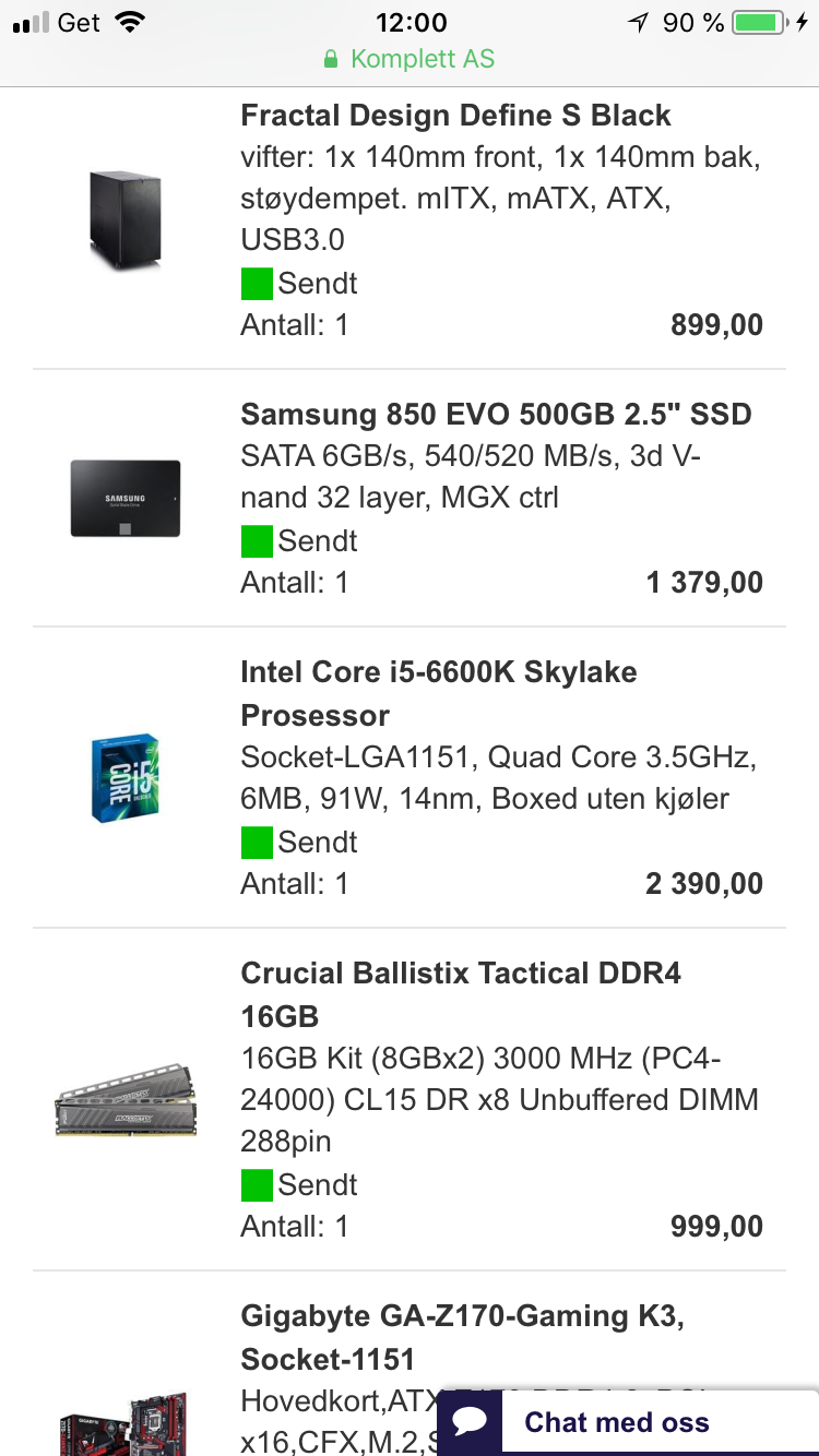

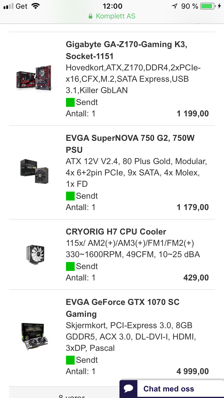

Jeg kjøpte PC for 2ish år siden og har kost meg med den helt smertefritt siden den ble montert første gang. Igår smalt jeg til med nye wow utvidelsen og klar for en helg inne. Så skjedde det.
Pc’en skrudde seg plutselig av, helt uten forvarsel. Det luktet svidd metall. Har forsøkt å starte den igjen etterpå, og alt lyser og ser fint ut innvendig, og viftene går. Derimot
Får jeg ikke kontakt med skjermen. Har forsøkt med kabling både fra skjermkort og fra hovedkort, både HDMI og sånn annen, usbaktig kabel(som jeg bruker til vanlig). Det står no signal på skjermen.
Den brente lukten kommer fra noe på hovedkortet eller hovedkortet selv, altså ikke psu. Når jeg starter pcen reagerer strømmen som den ellers gjør, at like etter power on kan jeg trykke på knappen igjen og den slår av seg med en gang. Om jeg derimot venter 1 min så den får startet opp, så må jeg holde den inne for å slå av. Vet ikke om dette betyr at pcen starter, og at det bare er jeg som ikke får bilde. Har forsøkt å boote med én og én rambrikke, og også uten skjermkort.
Noen ideer til feilsøk? Jeg er SUPERfersk på PC så må muligens ha det inn med teskjeer. På forhånd takk
