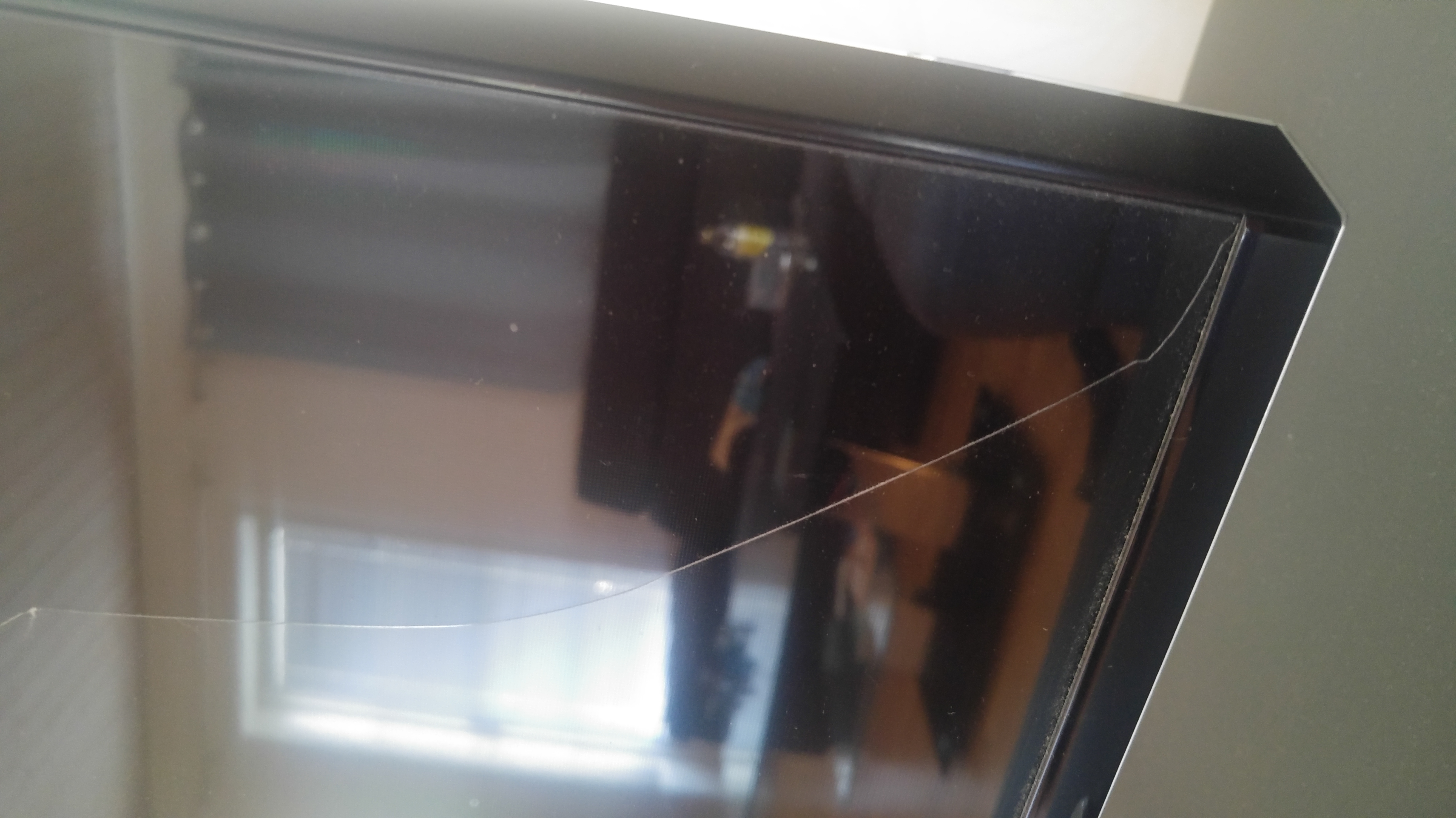

OPL Skrevet 25. august 2018 Del Skrevet 25. august 2018 fikk en LG 47LA790W av foreldrene mine. Som du ser så er det forsøkt og dratt av plastikken fra skjermen. Noen som vet hva den er til? Er det mulig å få fjernet den på noen måte f.eks varmluftpistol? Lenke til kommentar
Trene Arnholdt Skrevet 25. august 2018 Del Skrevet 25. august 2018 For meg ser den knust ut.. Hvis det bare er plastikk film, så skal det bare være å dra den av lett med fingrene. Lenke til kommentar
N o r e n g Skrevet 26. august 2018 Del Skrevet 26. august 2018 Vanligvis er det et antirefleks- og polariseringsfilter, så uten denne filmen vil du få en hvit skjerm uten farger eller bilde i det hele tatt. 1 Lenke til kommentar
OPL Skrevet 26. august 2018 Forfatter Del Skrevet 26. august 2018 Vanligvis er det et antirefleks- og polariseringsfilter, så uten denne filmen vil du få en hvit skjerm uten farger eller bilde i det hele tatt. Men det er greit bilde der det er dratt av. Eller må alt av for at den skal bli hvit? Vet du om man kjøpe dette nytt bytte? Lenke til kommentar
aklla Skrevet 26. august 2018 Del Skrevet 26. august 2018 Sikker på at det ikke bare har sprukket opp? Lenke til kommentar
N o r e n g Skrevet 26. august 2018 Del Skrevet 26. august 2018 Men det er greit bilde der det er dratt av. Eller må alt av for at den skal bli hvit? Vet du om man kjøpe dette nytt bytte? Hvis det er greit bilde der filmen er dratt av er det nok bare antirefleks-filteret du har kommet borti. Hvis du får løsnet polariseringsfilteret vil skjermen se 100% hvit ut: Lenke til kommentar
OPL Skrevet 27. august 2018 Forfatter Del Skrevet 27. august 2018 Sikker på at det ikke bare har sprukket opp?Helt sikker Lenke til kommentar
Emancipate Skrevet 27. august 2018 Del Skrevet 27. august 2018 Jeg gjetter også på antirefleks-belegg. Lenke til kommentar
