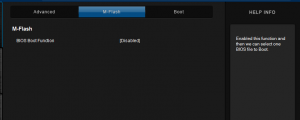

IcedInsanity Skrevet 23. august 2018 Forfatter Rapporter Del Skrevet 23. august 2018 Trykk på m-flash Det prøvde eg, valgte enable og fikk beskjed på å restarte. Gjorde det men da bootet den ikke videre fra en skjerm der det stod at alle tidligere innstillinger var fjernet og F1 for for setup eller F2 for å fortsette....og siden eg ikke har noe å trykke med så kom eg meg aldri derifra... Slik ble det en 4-5 ganger når eg slo av/på før eg måtte fjerne cmos og krysse fingrene på at ting ordnet seg ved neste oppstart, noe det (tilslutt) gjorde.. Lenke til kommentar

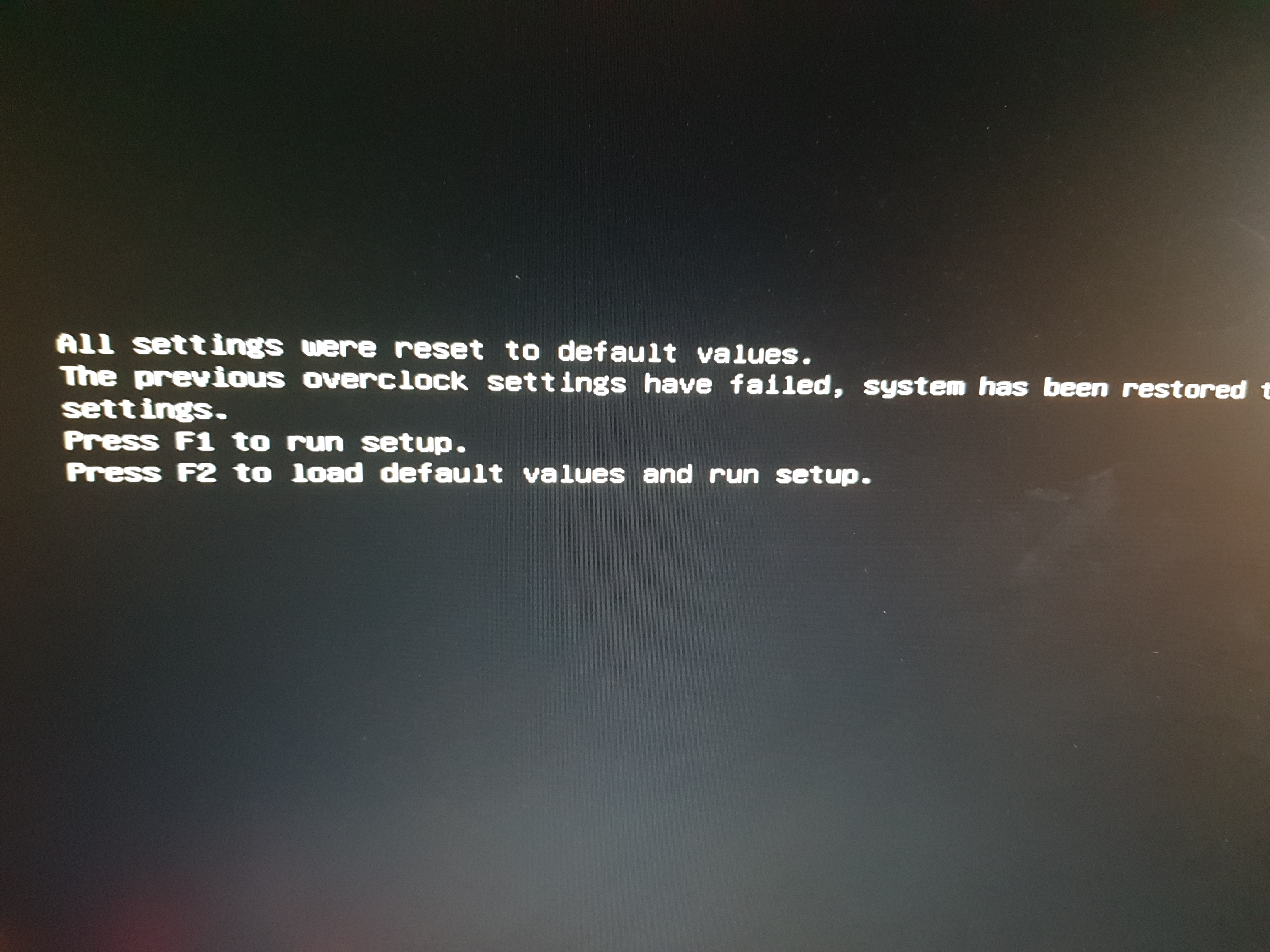

IcedInsanity Skrevet 30. august 2018 Forfatter Rapporter Del Skrevet 30. august 2018 (endret) Kom hjem igår og slår på pcen og blir møtt av denne skjermen... Etter mye resetting og av og på så kommer eg tilslutt forbi denne skjermen og eg brukte pcen normalt i noen timer. Slår den på igjen idag og samme skjerm dukker opp.. Lei? Neida... Edit: Blir voldsomt tungvindt å måtte ta ut cmos batteriet hver gang eg skal starte dette makkverket... Endret 30. august 2018 av IcedInsanity Lenke til kommentar
ComfortCat Skrevet 30. august 2018 Rapporter Del Skrevet 30. august 2018 For at USB-tastatur og mus skal fungere under oppstart må hovedkortet ha støtte for CSM. https://en.wikipedia.org/wiki/Unified_Extensible_Firmware_Interface#CSM_booting "CSM booting To ensure backward compatibility, most UEFI firmware implementations on PC-class machines also support booting in legacy BIOS mode from MBR-partitioned disks, through the Compatibility Support Module (CSM) that provides legacy BIOS compatibility. In this scenario, booting is performed in the same way as on legacy BIOS-based systems, by ignoring the partition table and relying on the content of a boot sector.[36] BIOS-style booting from MBR-partitioned disks is commonly called BIOS-MBR, regardless of it being performed on UEFI or legacy BIOS-based systems. Furthermore, booting legacy BIOS-based systems from GPT disks is also possible, and such a boot scheme is commonly called BIOS-GPT. The Compatibility Support Module allows legacy operating systems and some option ROMs that do not support UEFI to still be used.[42] It also provides required legacy System Management Mode (SMM) functionality, called CompatibilitySmm, as an addition to features provided by the UEFI SMM. This is optional and highly chipset- and platform-specific. An example of such a legacy SMM functionality is providing USB legacy support for keyboard and mouse, by emulating their classic PS/2 counterparts." BIOS-versjon 1.0 på dette hovedkortet er tydeligvis uten CSM, men det er det oppdateringer for å fikse: https://www.msi.com/Motherboard/support/B75MA-P45 AMI BIOS Version 1.9 Description - Support MSI CSM tool. 1.6 Description - Improved PCI-E display card compatibility. 1 Lenke til kommentar
