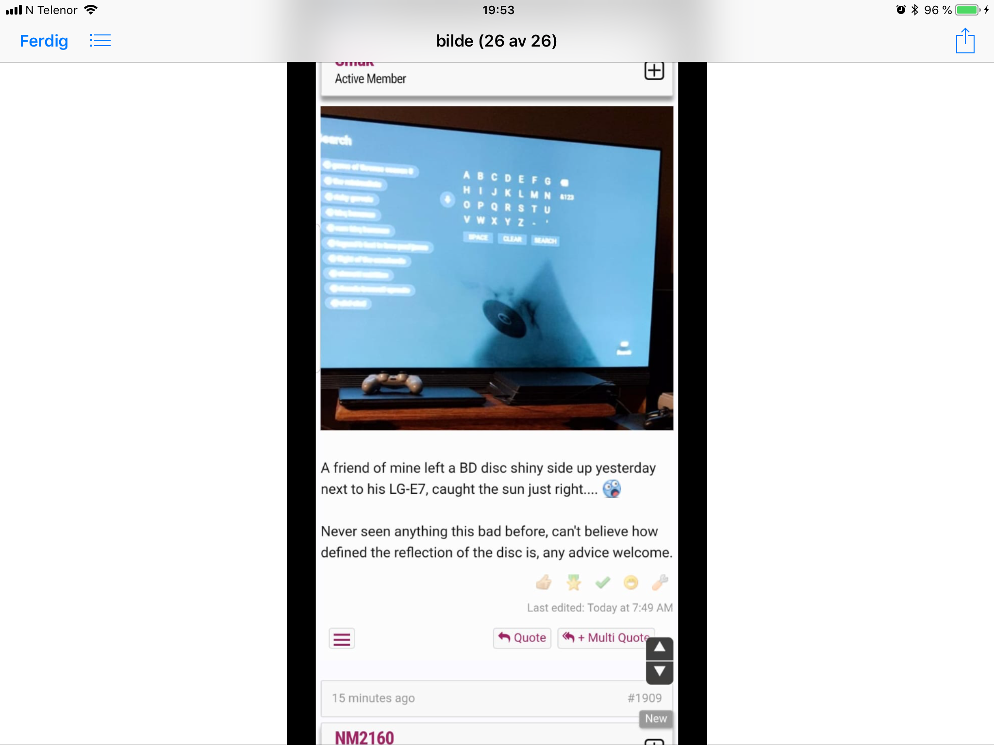

samco Skrevet 4. september 2018 Del Skrevet 4. september 2018 Nokk en victim på Sol lys inbrenning av en Oled tv. Lenke til kommentar
samco Skrevet 4. september 2018 Del Skrevet 4. september 2018 Første året siden 2012 dette har vært et problem helt merkverdig. Lenke til kommentar
Jada-jada Skrevet 4. september 2018 Del Skrevet 4. september 2018 Nokk en victim på Sol lys inbrenning av en Oled tv. 8EBD0FA6-EC68-47F9-B9FD-5405ED1D7908.png Fantastisk. Lenke til kommentar
