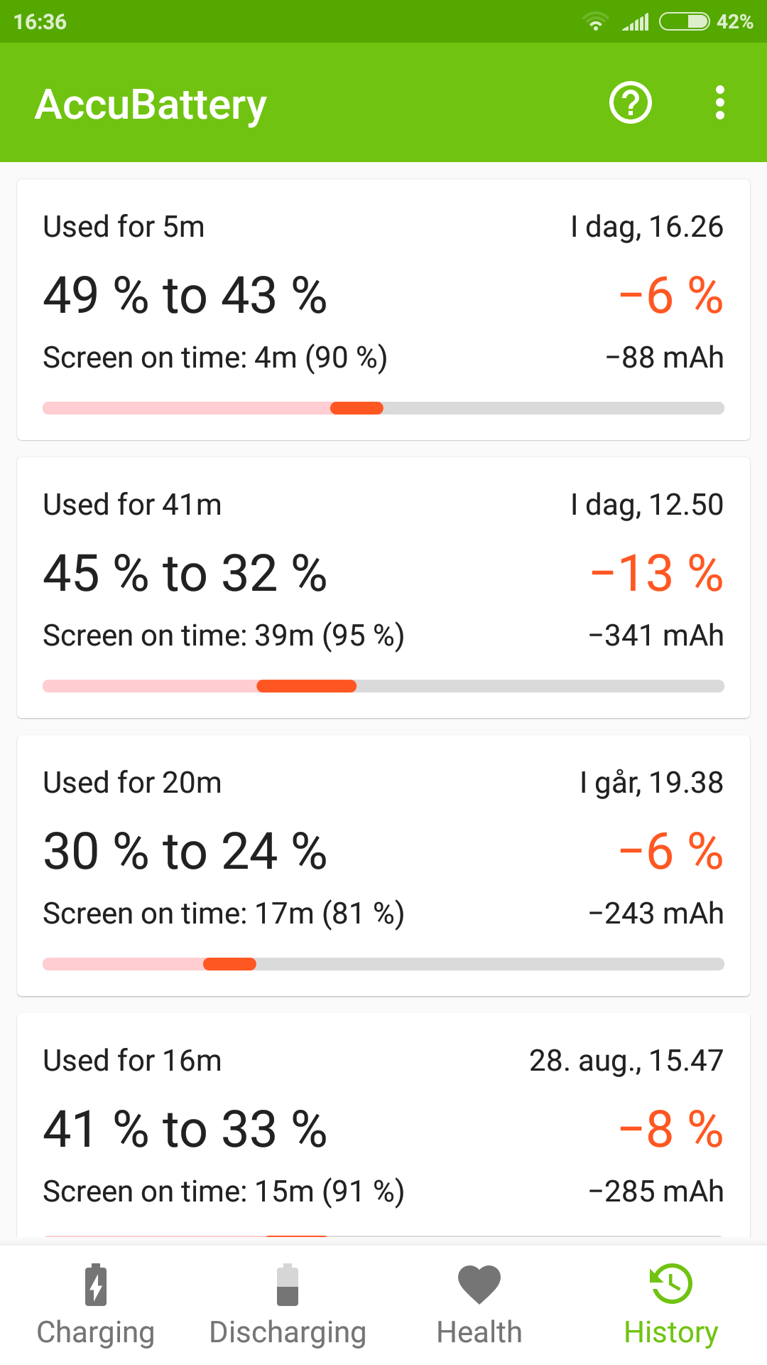

Edit har nå testet batteriet det funger fint foreløpig men har kun byttet, så spørs om det særlig bedre en orginale. Så om det var noe vits i får jeg komme tilbake til, men jeg lurer på:  Hva kan dere si her? Er det unormalt eller normalt man ikke får sjekket ladesykluser slik iphone og sjekket om batteriet har chips etc? For mistenker samsung eller andre dyrere telefoner har slikt.  Syns også det er rart tempraturen på batteriet er 25 grader istedenfor 40 grader på det orginale? Kan det ha noe å si?post-175531-74494.png
