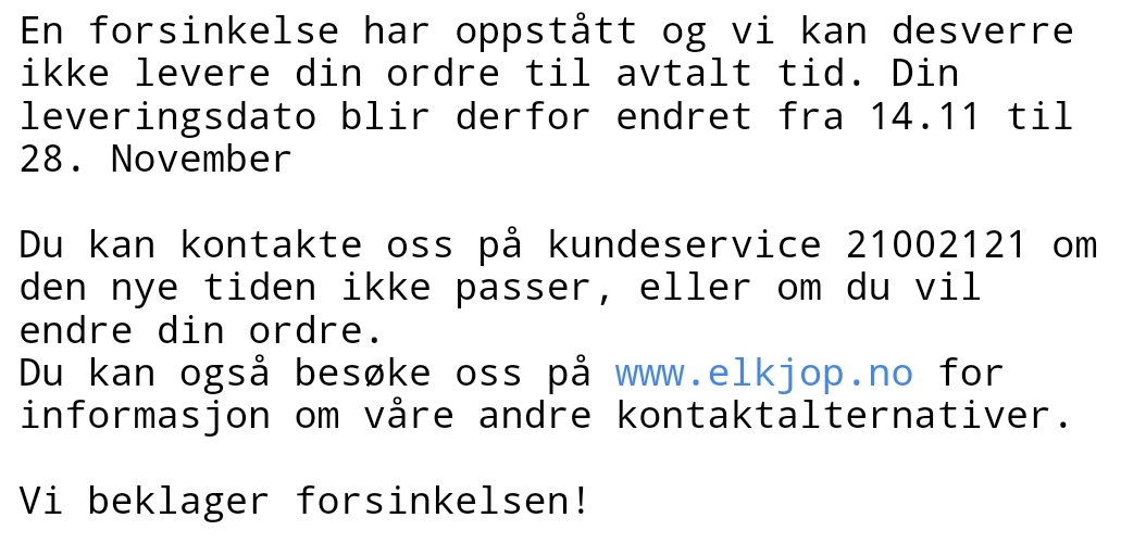

Nizzen Skrevet 2. november 2018 Del Skrevet 2. november 2018 Ingen som vil sende meg en i9. :/ SmartSelect_20181102-133045_Gmail.jpg Betaler du nok, så får du Lenke til kommentar
