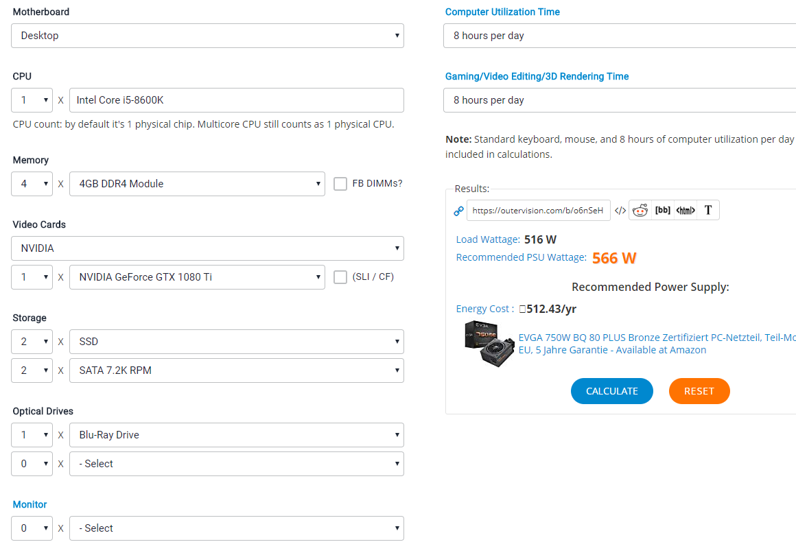

Så skal vel holde til i7-7820X og GTX 1070..  Samt noen vifter, CPU kjøling etc..  Men det er litt på grensen av hva man kan klare.
Slenger man på litt ekstra PCIE og vifter enheter begynner det å nærme seg 500W på maksimum load.
Man kan selv prøve å kalkulere det litt her: https://outervision.com/power-supply-calculator
