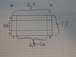

Takk folkens Men hvordan lager jeg en tredjegradsmodell for volum av et akvarium?
Svaret i fasit er: V(x)=4x^3-6x^2+2x
Finn lengden på sidene av akvariet, hvis høyden er x, hva er bredden og lengden på bunnflaten?
Hint: alle sidene er avhengig av lengden x.
Huff, får det ikke til...
Det jeg fant ut i a oppgaven, er at verdiene x kan ha er: (0,0.5).Trekker jeg fra x verdien fra sidene da eller? Og hvilken x verdi, 0, 0.2, 0.5?? Hvordan vet jeg hvilket tall som skal puttes inn i hvert enkelt ledd i tredjegradsmodellen
Lenke til kommentar
Du har funnet grensene for x ja. Hva skjer hvis du setter inn verdien chart?cht=tx&chl=x = 0.5? Blir det noen bunnflate?
For b)
Dette blir sidene når du har kuttet x meter inn i glasset:
Bredde: chart?cht=tx&chl=2.0 - 2x
Lengde: chart?cht=tx&chl=1.0 - 2x
Høyde: chart?cht=tx&chl=x
Kan du finne et uttrykk for volumet når du vet disse lengdene?
For oppgave c) ville jeg derivert uttrykket du fikk i oppgave b)
Løst for å finne verdier av chart?cht=tx&chl=x når chart?cht=tx&chl=V'(x) = 0
Så vurdert de verdiene du får når du setter inn disse verdiene tilbake i uttrykket for V
For b)

Nei. Volumet til en eske, boks, eller får du ved å multiplisere sidene.
Hvis jeg kaller bredden for b, lengden for l, og høyden for h.
chart?cht=tx&chl= V(x) = b * l * h = (2.0 - 2x) * (1.0 -2x) * (x) = 4x^3 - 6x^2 +2x
Ser du hva jeg har gjort her?

Sorry, men jeg får det ikke til. Må nok få det inn med teskje..
Må jeg f. Eks ta (2.0-2x) to ganger i og med det er to sider som er 2.0? Hva med (1.0-2x)?
Lenke til kommentar
Volum er areal * høyde.
Areal er lengde * bredde.
Så volum er lengde * bredde * høyde.
Én gang hver.
Lenke til kommentar

Ja, jeg er sikkert dum, hvertfall ikke noe mattegeni... men hvordan kan (2.0-2x) bli 4x^3, og (1.0-2x) bli 6x^2?? Kan noen vise meg hele utregninga?
Lenke til kommentar
Sorry, men jeg får det ikke til. Må nok få det inn med teskje..V(x) = b * l * h = (2.0 - 2x) * (1.0 -2x) * (x) = 4x^3 - 6x^2 +2x
Én gang hver.
Løs opp parentesene:
chart?cht=tx&chl=(2.0 - 2x) * (1.0 -2x) * (x)
chart?cht=tx&chl== (2.0 * (1.0 -2x) +(-2x) * (1.0 -2x))*(x)
chart?cht=tx&chl== (2.0-4x-2x+4x^2 )*x
chart?cht=tx&chl==4x^3-6x^2+2x
Endret av N o r e n g
Lenke til kommentar
Du er ikke dum, du er simpelthen ikke kjent nok med framgangsmåten. Det grunnleggende må alltid på plass først, så dette må du bare øve på til du blir komfortabel med det.
Når du har to parenteser som ganges med hverandre, løser du dem opp ved å gange sammen leddene slik:
Altså hvert ledd i den ene parentesen med hvert ledd i den andre. Da står du igjen med én parentes og x utenfor. Så ganger du inn x-en.
