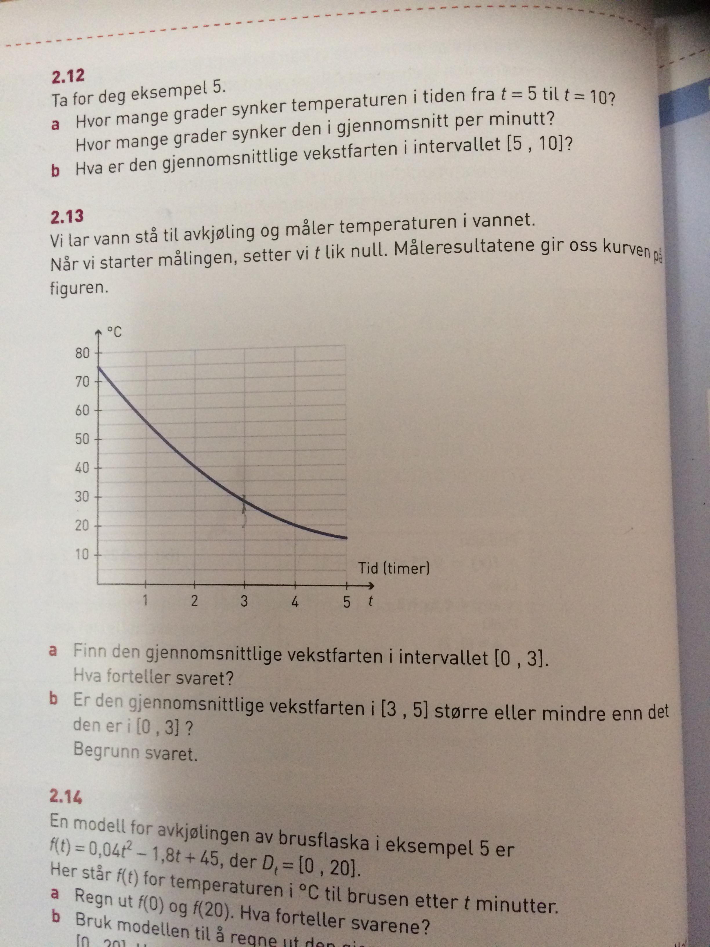

BarneyStinson Skrevet 10. mai 2018 Del Skrevet 10. mai 2018 på oppgaven på bildet så er svaret på a: -15,66 grader (vekstfart) og b: -6,5 grader(vekstfart), om jeg ikke har regnet feil. Men i fasiten så står det at b har størst vekstfart, stemmer det? og hvorfor vil en lavere nedgang/ tall gi mer vekstfart? er det fordi tallene er negative? kan noen forklare? Lenke til kommentar https://www.diskusjon.no/topic/1813538-hvilken-vekstfart-er-st%C3%B8rst/

Seigmann99 Skrevet 10. mai 2018 Del Skrevet 10. mai 2018 (endret) I intervallet [3,5] synker grafen minst (altså den vokser mest av disse to intervallene). Dette kan du også se ved å se på grafen, som går mindre rett ned i intervallet [3,5] enn den gjør i intervallet [0,3]. Når det er negative tall bør du tenke omvendt. Fordi -15,66 er et lavere tall enn -6,5. Endret 10. mai 2018 av Seigmann99 Lenke til kommentar https://www.diskusjon.no/topic/1813538-hvilken-vekstfart-er-st%C3%B8rst/#findComment-24431807
IntelAmdAti Skrevet 10. mai 2018 Del Skrevet 10. mai 2018 Kan de mene at B har størst vekstfart fordi den minker saktest?-6,5 er tross alt et større tall enn -15,66 Det vil isåfall si at intervallet med lavest vekstfart (altså høyeste negative tall) har minst vekstfart. Lenke til kommentar https://www.diskusjon.no/topic/1813538-hvilken-vekstfart-er-st%C3%B8rst/#findComment-24431815
