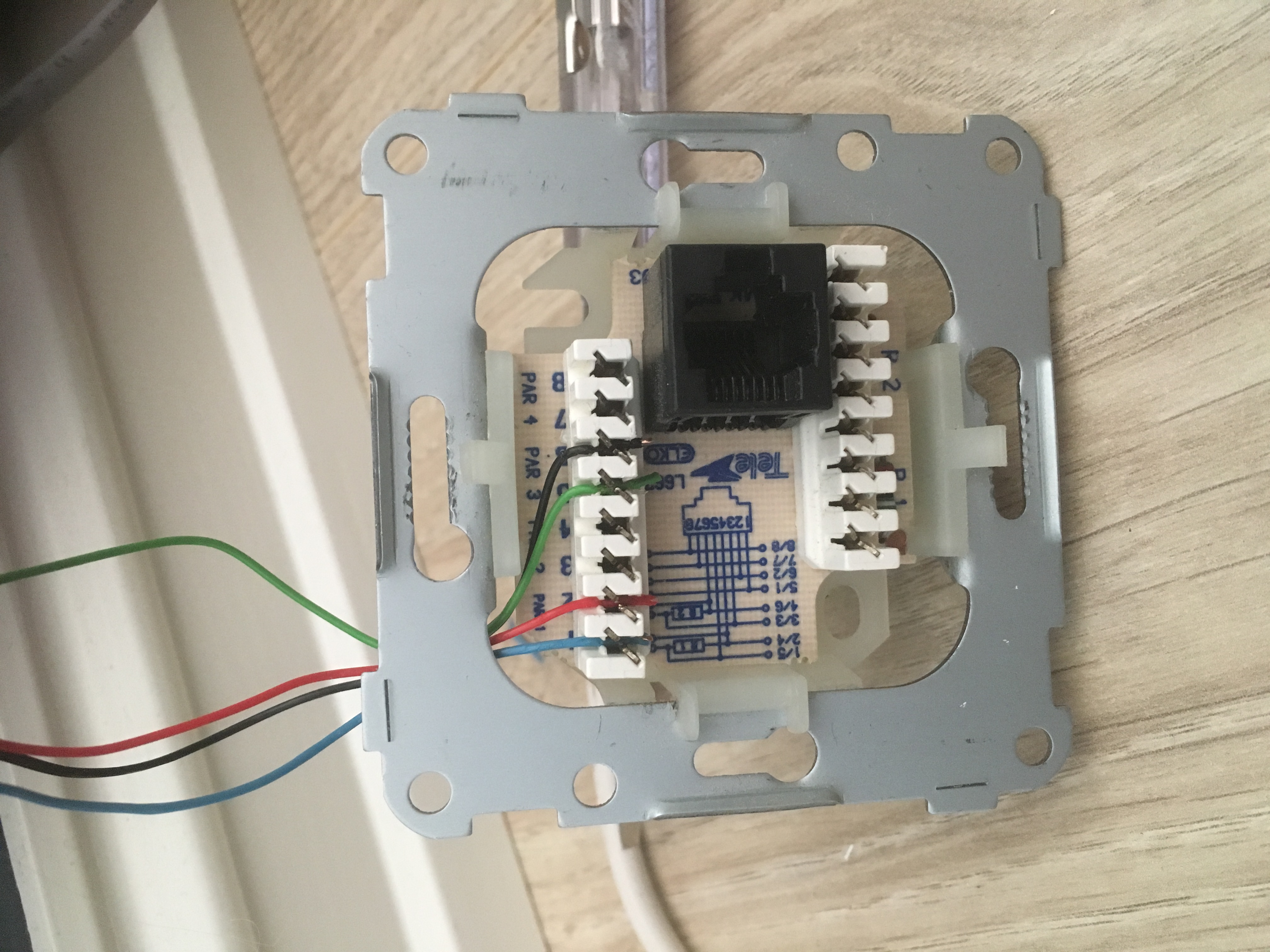

Ser i utagangspunktet greit ut. Blå/rød i inntaktskabel koblet videre og terminert slik at denne kommer ut på pinne 4 og 5 i kontakt.
Sjekk at "kniver" i kontakt faktisk har kuttet i gjennom isolasjonen på ledere og har kontakt med kobberet. Ser ikke ut som om det er brukt et ordentlig verktøy for terminering og da er det fort at det blir dårlig kontakt.

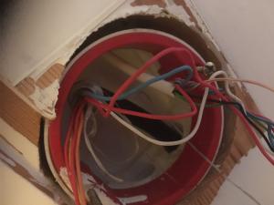

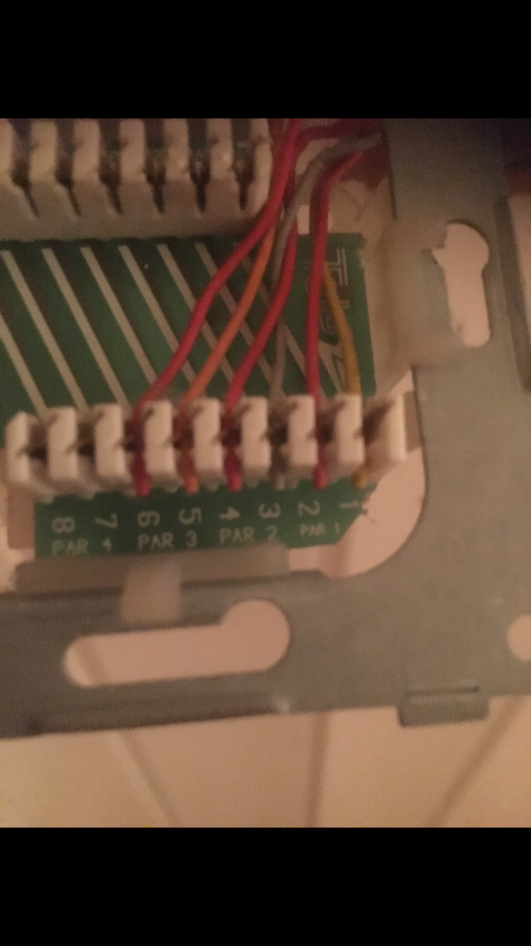

Sort kabel er inntakskabelen. Blå/Rød er "par 1" og Hvit/Rød er "par 2" i Telenor's kopperkabler. Kun et av disse parene skal være i bruk.
Du vil kun klare å måle spenning på kabelen hvis dere har analog telefon hos dere.
Gult, oransje og grått par er ikke i bruk. Og ser ut som at de er blindet på en litt rar måte.. Ikke tenk på disse.
Er faktisk usikker på hvordan kontakten her er bygd opp. Men ser ut som at par 1 er koblet opp til bruk. Hvis dette ikke fungerer kan du prøve å sette blå/rød på pinne fire og fem i kontakten.
Har du ikke kroneverktøy går det an å bruke et lite flatskrujern.
