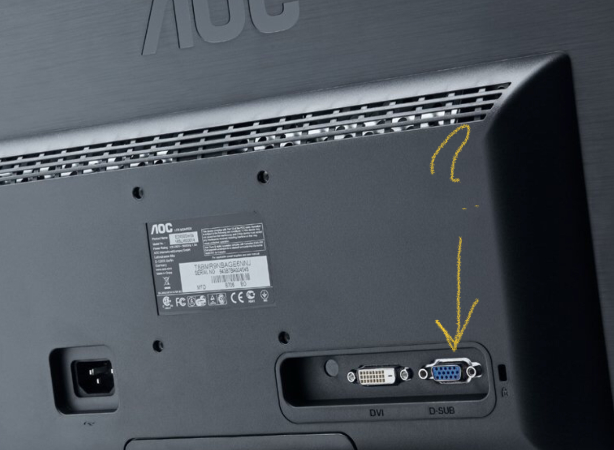

AOC m-fl har noen wide skjermer som kan oppføre seg som to (input fra to PCer eller kilder) vise to skjermbilder i samme bilde.
Har du koplet til skjermen med flere kabler til flere kilder PC , PC2 , konsoll etc.
Sjekk bruksanvisningen til skjermen . Eller fortell oss type og modell og hvordan den er tilkoplet ene PCen og eventuelt andre kilder.

Den som likner på scart -Er det en slik (d~sub) ?
Prøv å bare ha HDMI kabel eller bare d-sub.
Ja det er en slik som på bildet. Jeg skal prøve. Jeg tok ut HDMI kabelen og da virker det som det skal. Musa virker over hele skjermen. Hvilken funksjon har egentlig HDMI kabelen? Det må jo være en grunn til at den er med.

Bruk HDMI kabalen - der er overføringen hel digital og bildet blir mye bedre enn analog vga.
Det er som jeg skrev i #13
Skjermen har muligheter til å vise to signalkilder på split screen. Når du bruker to kabler blir det oppfattet som to kilder av skjermen (selv om du har satt begge kablene mot PCen)
