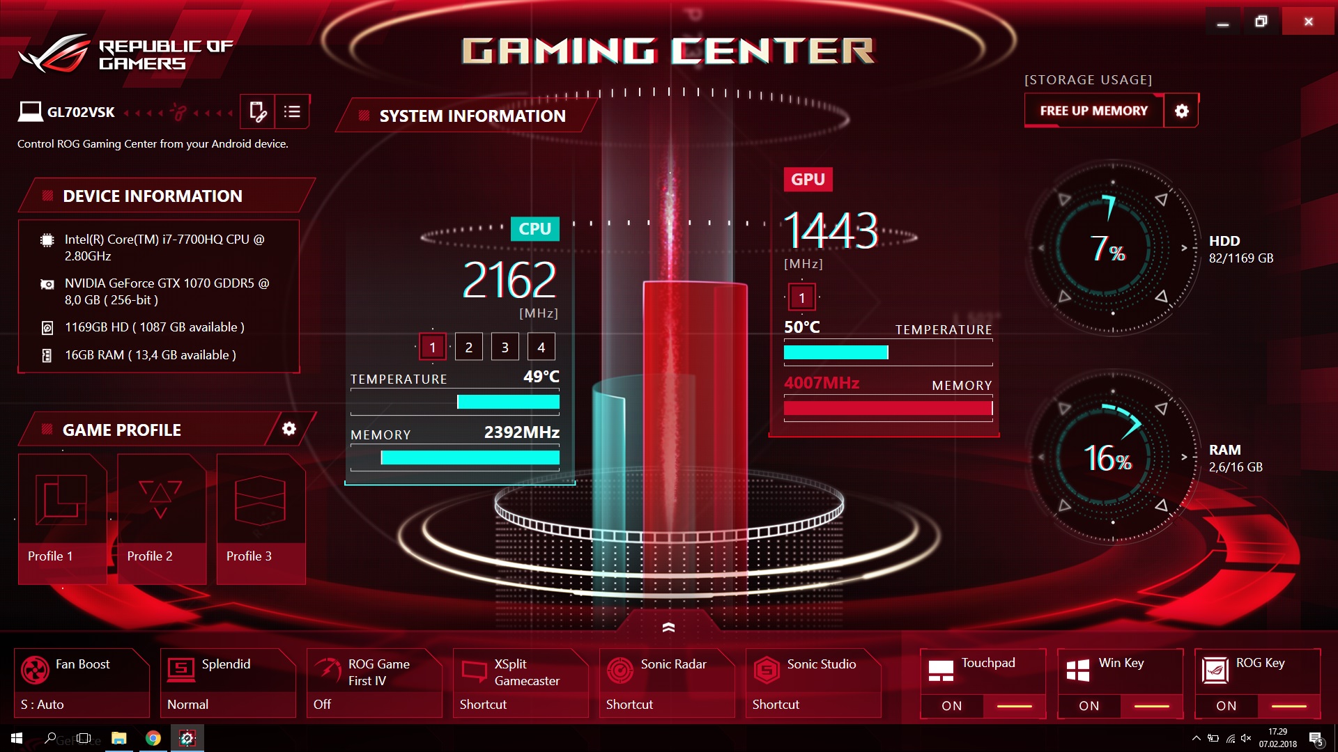

Når jeg spiller PUBG når temperaturene på både CPU og GPU opp mot 80 celcius. I tillegg vises GPU-herzen som RØD pga 4007hz, både på idle (som i vedlagt bilde) og ved heavy load som når pubg kjøres.
Er 80 grader for mye for denne type laptop? Og er det noe galt med laptopen siden GPU-en går på 4007 MHz konstant?

Ja, disse maskinene blir varme, og skjermkortet tåler 90 grader celsius. 4007 MHz på minnet betyr bare at du har makset ut hastigheten på det. Bruker GL502VS med samme spec og PSU er spesifisert til 230W og selv med det trekker den litt kapasitet fra batteriet selv med PSU koblet i når den kjører på "Best Performance" profilen.
