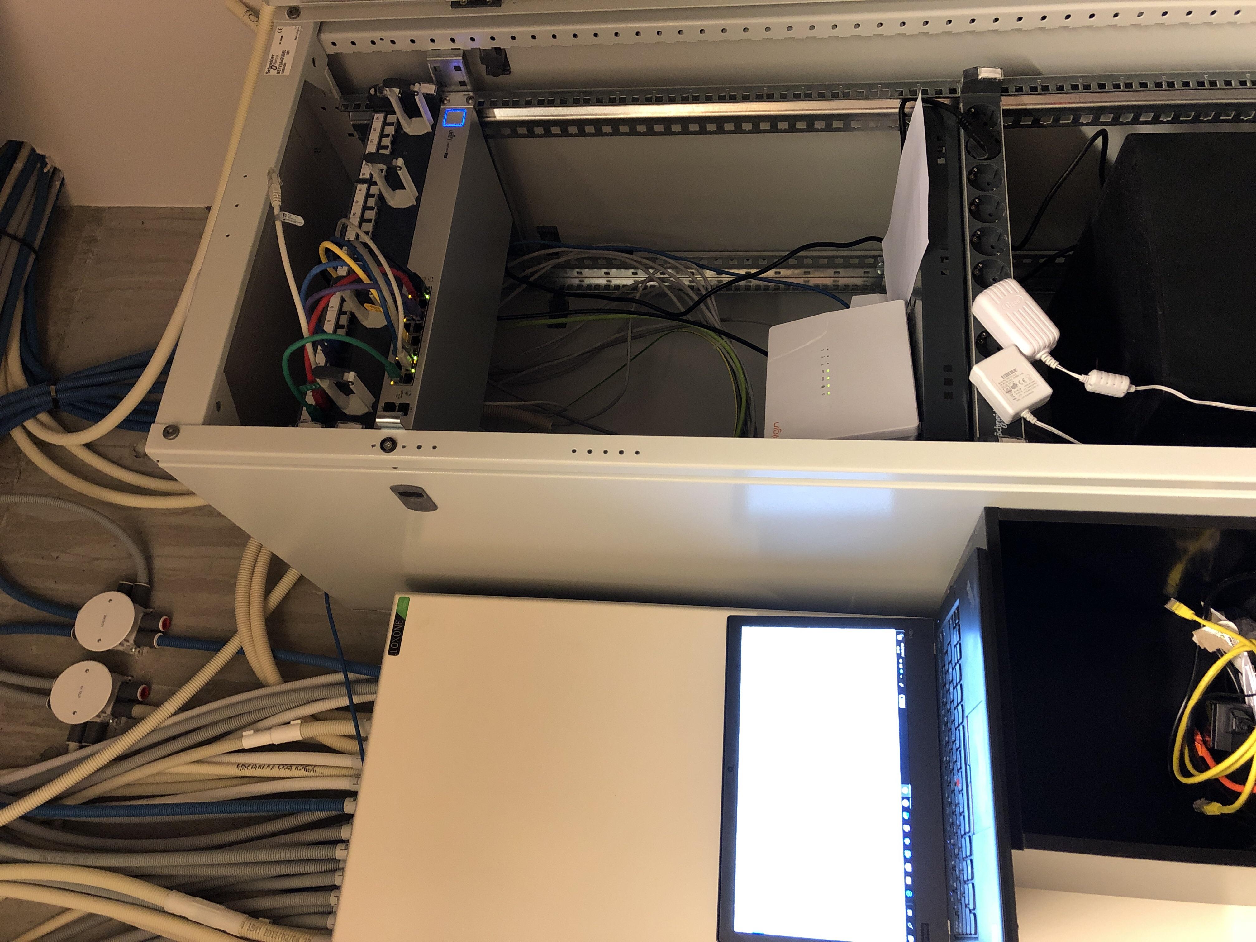

Jeg har et oppsett fra Canal Digital, nå Telenor. Jeg legger ved et bilde av svakstrømskapet mitt.
Grønn er fiber inn som går inn i en boks fra Canal Digital (2) som har en RJ45 for internett og en Coax for TV. Jeg antar at det er en variant 2 fra denne oversikten: https://www.telenor.no/privat/kundeservice/tvhjelp/oppkobling/t-we-boks-1/velg-kontakt/
Jeg kunne godt tenke meg å sløyfe Coaxen, og koble TV-boksen kun på RJ45. Lar dette seg gjøre? Signalene skilles kanskje i den Canal Digital boksen på bildet?

Ja, det er fullt mulig. Jeg har tatt ut Telenor ruter og går direkte inn på USG.
https://community.ubnt.com/t5/UniFi-Routing-Switching/Telenor-IPTV-and-USG-Pro-4-Solution/m-p/2599017#M122439
