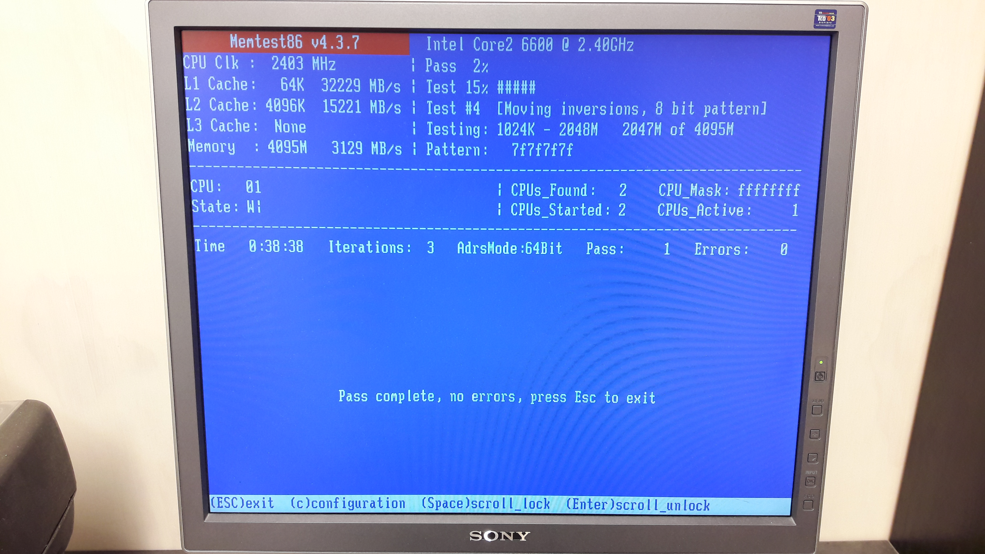

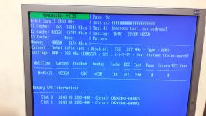

«Quattro» Skrevet 15. januar 2018 Forfatter Del Skrevet 15. januar 2018 Da har jeg fått kjørt memtest, brukte først en cd som jeg hadde liggende v4.20, pc låste seg da og etter en liten stund, ingen ting skjedde, og ingen respons på kommandoene, men det røde + tegnet opp til venstre det blinket med 1 sek mellomrom. Memtest86 v4.3.7 fant ingen feil. Har ikke brukt programmet noe spesielt før så har ikke gjort noe med instillingene lot den bare styre seg selv. Nå lot jeg den bare stå å kjøre videre på testen, i påvente av nye idèer av hva som kan gjøres. Noen som har noen flere tips? Lenke til kommentar https://www.diskusjon.no/topic/1799789-10-%C3%A5r-gammel-pc-fryser/#findComment-24260498

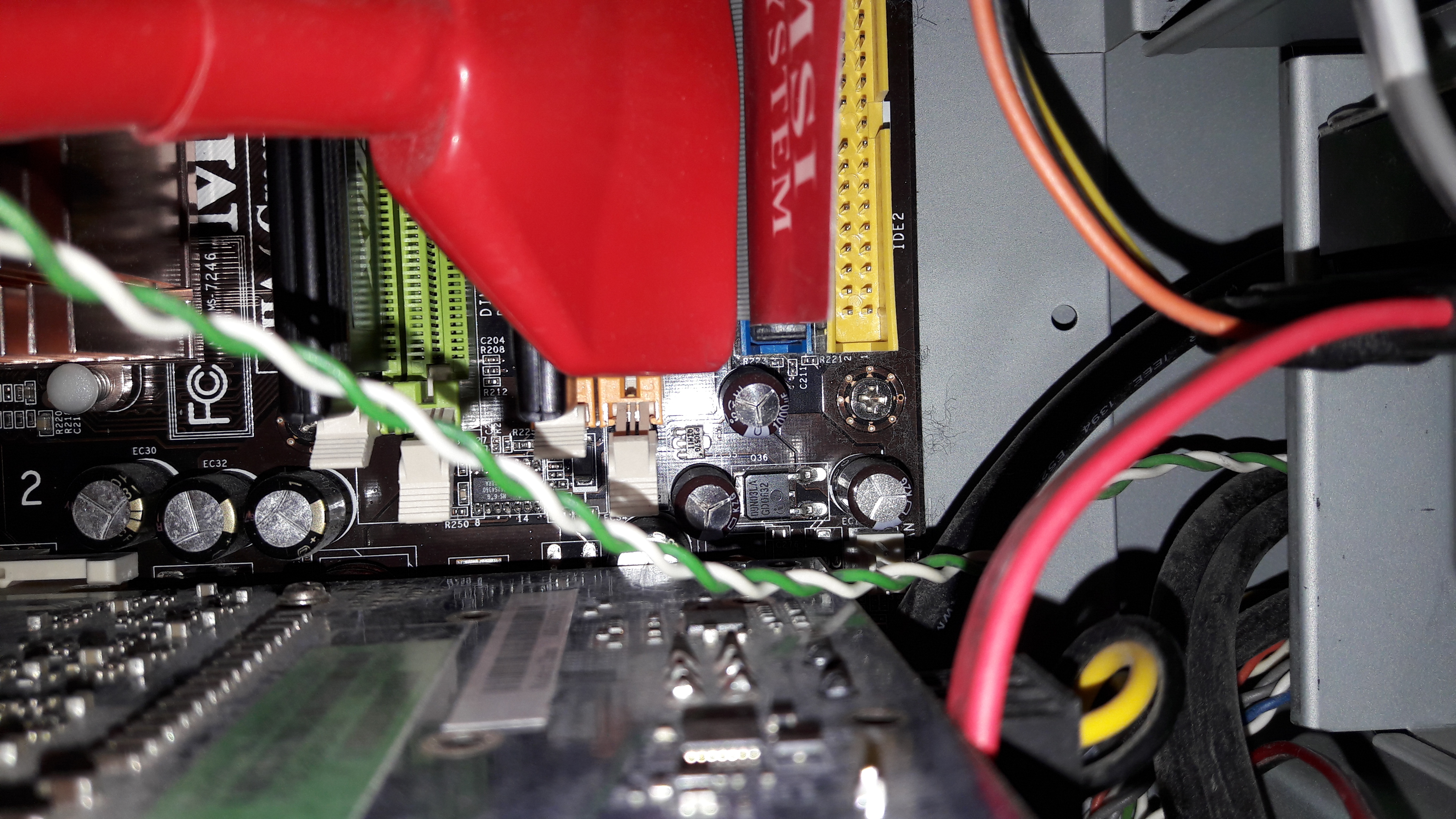

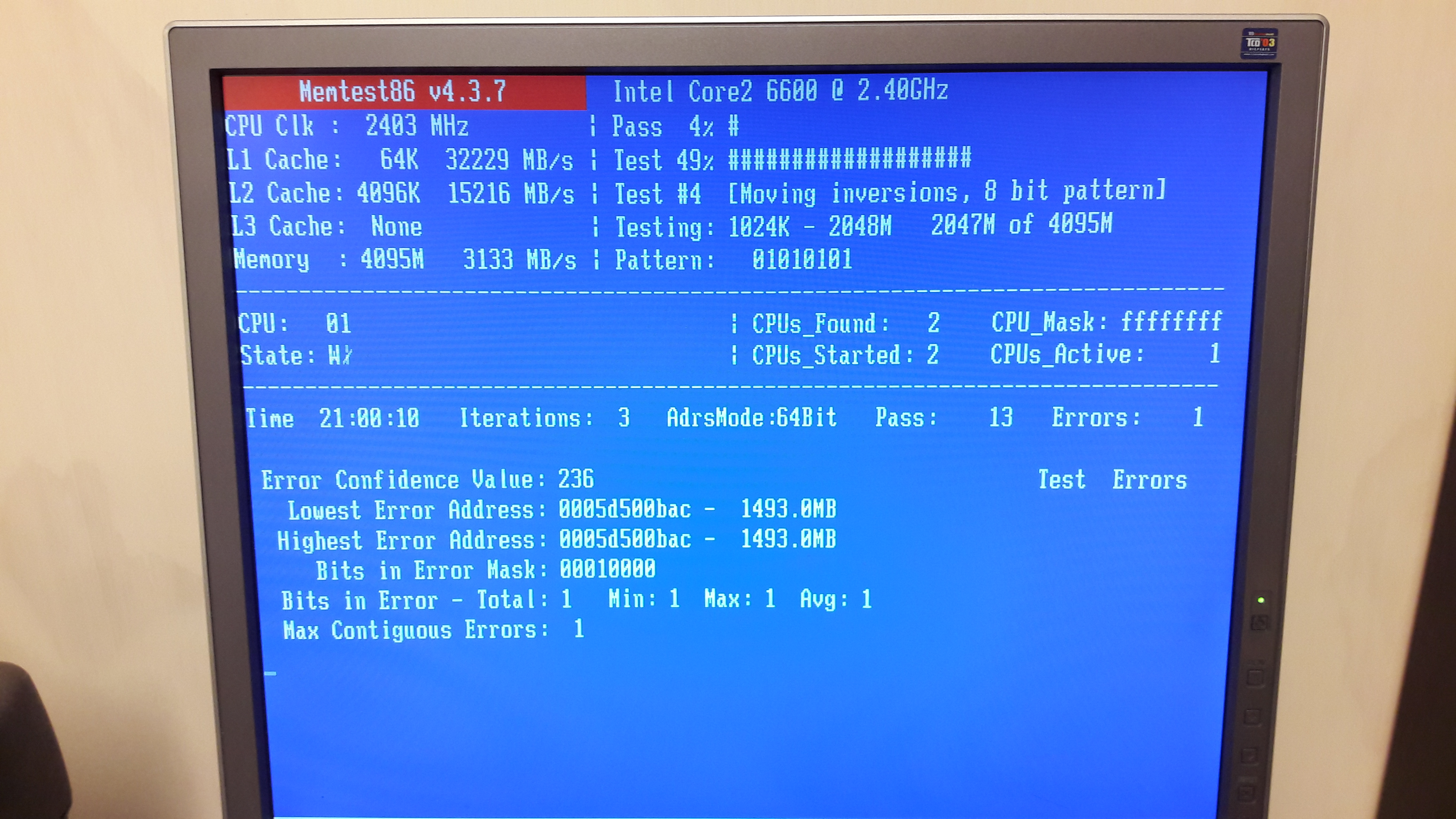

«Quattro» Skrevet 16. januar 2018 Forfatter Del Skrevet 16. januar 2018 Har som nevnt i første posten testet med andre minnebrikker, men uten hell. Jeg lot memtest kjøre over natta, så den har stått på i 21 timer, og det dukket opp en feil Jeg åpnet opp strømforsyningen, men alt så fint ut der. Jeg kikket også over hovedkortet og der var det endel kondensatorer som var begynt å bule ut i toppen, så da regner jeg med at det er hovedkortet som er problemet i denne omgangen. Litt vanskelig å se på bildet, men legger det ut for de nysgjerrige, er to av de nede til høyre her, men var ca halvparten av kondensatorene som var på kortet som var begynt å bule litt. Off topic: Malmern: ja, noe lignende det kan være en grei løsning, skal sjekke det opp litt nærmer Back on topic: Takker alle for gode innspill. Lenke til kommentar https://www.diskusjon.no/topic/1799789-10-%C3%A5r-gammel-pc-fryser/#findComment-24261850
geir__hk Skrevet 16. januar 2018 Del Skrevet 16. januar 2018 Her er det liten tvil om at kondensatorene bidrar til ustabilitet. Lenke til kommentar https://www.diskusjon.no/topic/1799789-10-%C3%A5r-gammel-pc-fryser/#findComment-24262048
