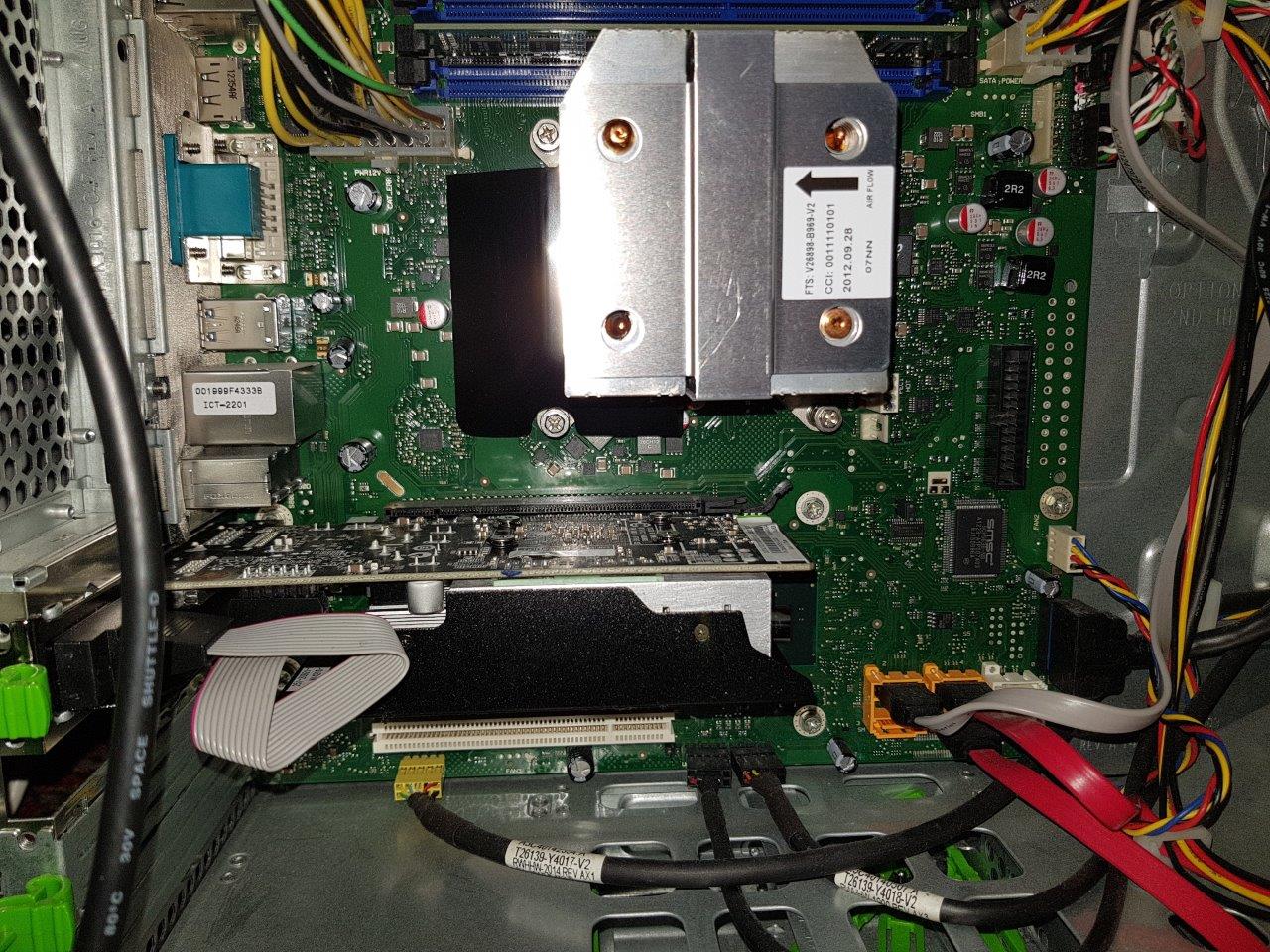

Moskus Skrevet 12. januar 2018 Del Skrevet 12. januar 2018 (endret) Jeg prøver å pusle sammen en ikke-altfor-dårlig maskin til VR. Julenissen (til Moskus fra Moskus) kom med et sett Windows Mixed Reality briller og det hadde vært greit å ha litt mer kraft enn GTX 750 kortet som står i maskinen nå. Maskinen er den forrige jobb-PCen fra Fujitsu. 750-kortet hadde jeg liggende. Men så fikk jeg langtidslåne et GTX 970-kort, og det trenger ekstra strøm i form av 8 pins tilkobling. Den originale 250 W strømforsyningen har ikke dette (men jeg ser det finnes overganger). Har imidlertid et nytt kabinett jeg kan montere alt i, hvis jeg bare finner en strømforsyning som kan fungere! Noen tips? Merker det er lenge siden jeg bygget noe som helst selv... EDIT: Kontakt øverst til venstre (og ja, de til høyre er strøm ut). Endret 12. januar 2018 av Moskus Lenke til kommentar

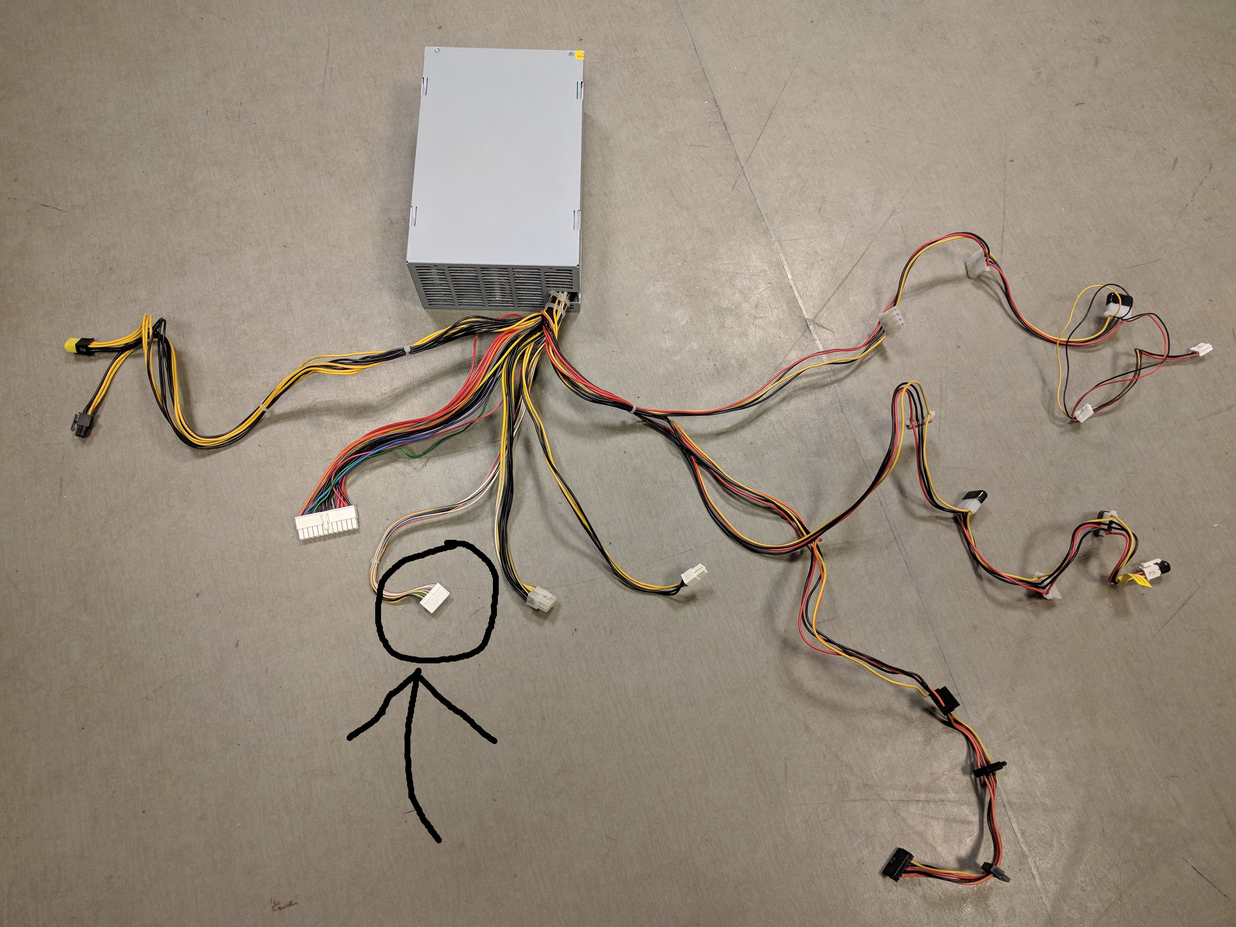

M.Heigre Skrevet 21. januar 2018 Del Skrevet 21. januar 2018 (endret) Er det ein slik?PSUen er ein HIPRO HP-W700WC3 700W PSU som har stått i ein Fujitsu Celsius server, så ville ikkje overrasket meg om det var samme kabel. Edit: Ser no at det var 15-pin du trengte. Endret 21. januar 2018 av M.Heigre Lenke til kommentar

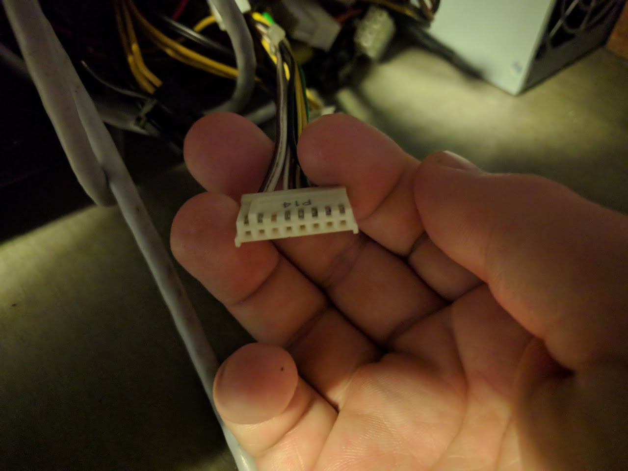

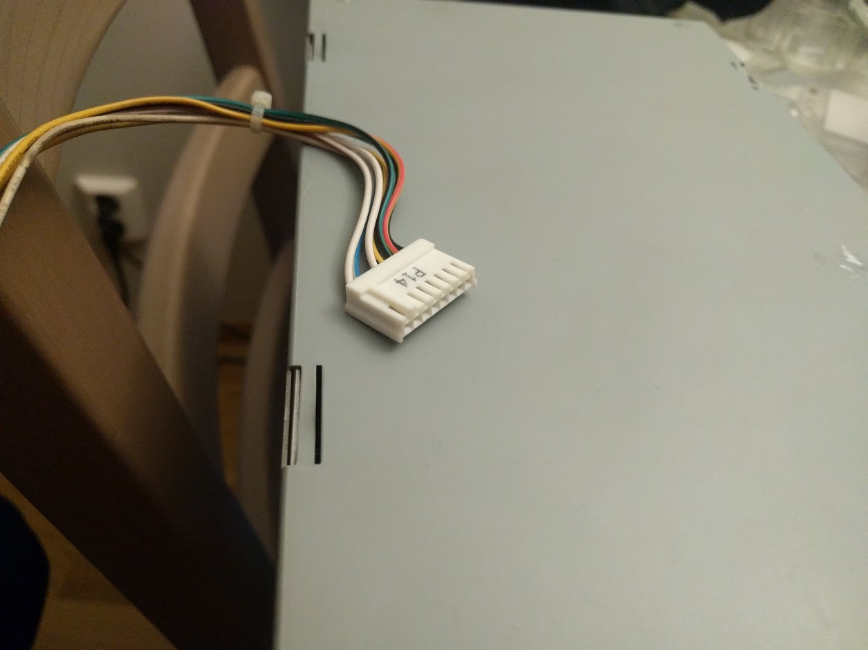

Moskus Skrevet 22. januar 2018 Forfatter Del Skrevet 22. januar 2018 Edit: Ser no at det var 15-pin du trengte. Er det ikke 15-pin på det øverste bildet eller er det øynene mine som går i kryss (ville vel ikke vært første gangen)? Lenke til kommentar
M.Heigre Skrevet 22. januar 2018 Del Skrevet 22. januar 2018 (endret) Edit: Ser no at det var 15-pin du trengte. Er det ikke 15-pin på det øverste bildet eller er det øynene mine som går i kryss (ville vel ikke vært første gangen)? Tja, du får vurdere Veit ikkje om den øverste rekka er for pins, eller om det er for produksjonen sin del for å demontere pluggen? Endret 22. januar 2018 av M.Heigre Lenke til kommentar
Moskus Skrevet 22. januar 2018 Forfatter Del Skrevet 22. januar 2018 Jeg skal trekke ut pluggen når jeg kommer hjem, så får vi se. Lenke til kommentar
