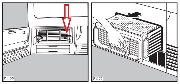

flageborg Skrevet 30. desember 2017 Del Skrevet 30. desember 2017 (endret) Sensoren ligger i et forsenket kammer innenfor kondensatoren mot bakkant. Ta ut kondensatoren og stikk armen inn til enden der rød pil markerer....så skal du klare og presse et par fingre over kanten og få tak i den "suppa" som hindrer sensoren. Ble anbefalt å fylle på noe guffe som hindrer groing i det kammeret..... Endret 30. desember 2017 av flageborg Lenke til kommentar

elao Skrevet 31. desember 2017 Forfatter Del Skrevet 31. desember 2017 Sensoren ligger i et forsenket kammer innenfor kondensatoren mot bakkant. Ta ut kondensatoren og stikk armen inn til enden der rød pil markerer....så skal du klare og presse et par fingre over kanten og få tak i den "suppa" som hindrer sensoren. Ble anbefalt å fylle på noe guffe som hindrer groing i det kammeret.....Takk,hvem så skal vite at det finnes sensor Det står ikke i bruksanvisning Du mente at skal fylles noe guffe Hva anbefaler Du? Takk at det finnes smarte hoder i verden dæ er det håp for min tørketrommel Er dette en ny sak eller har du hatt den noen år? Er den nettopp montert? Lenke til kommentar
flageborg Skrevet 31. desember 2017 Del Skrevet 31. desember 2017 Takk,hvem så skal vite at det finnes sensor Det står ikke i bruksanvisning Du vet det ikke før du har sett reparatøren plukke maskinen i deler og vise deg hva som er årsaken....og det står ikke i bruksanvisningen Lenke til kommentar
