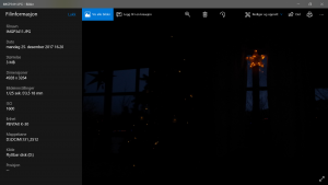

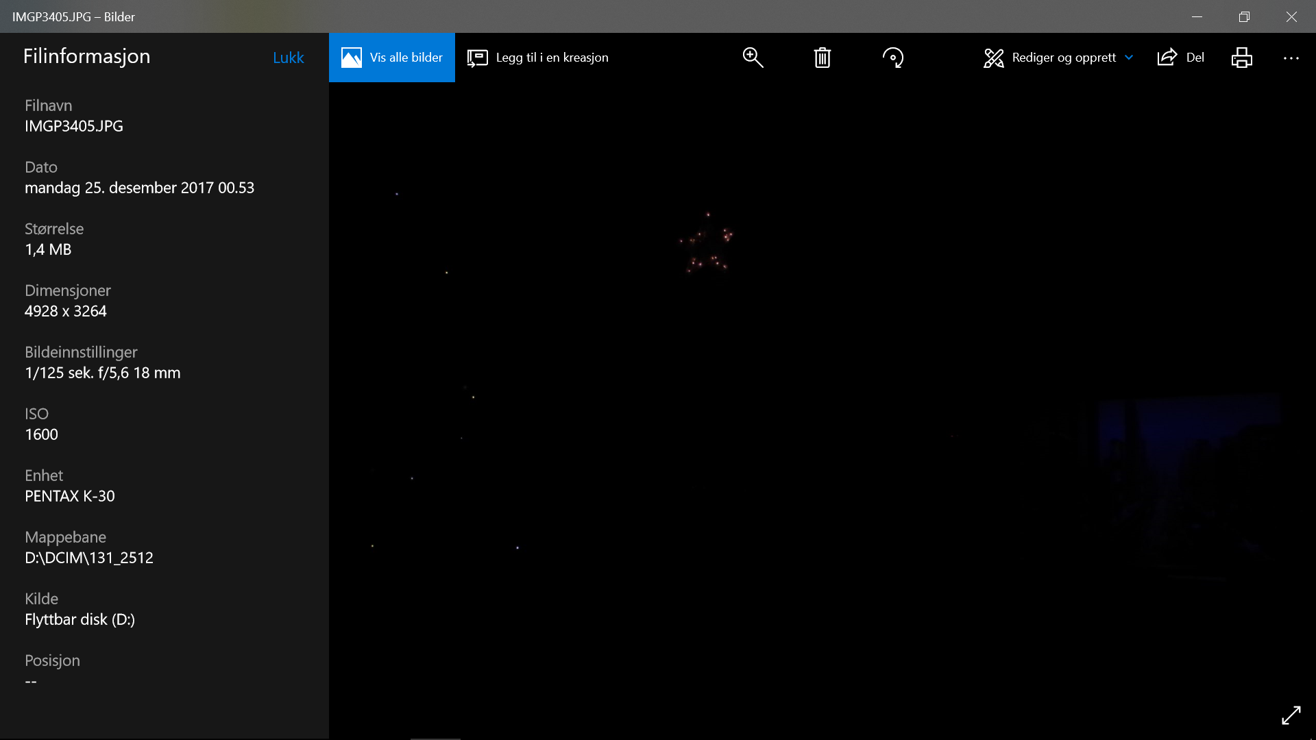

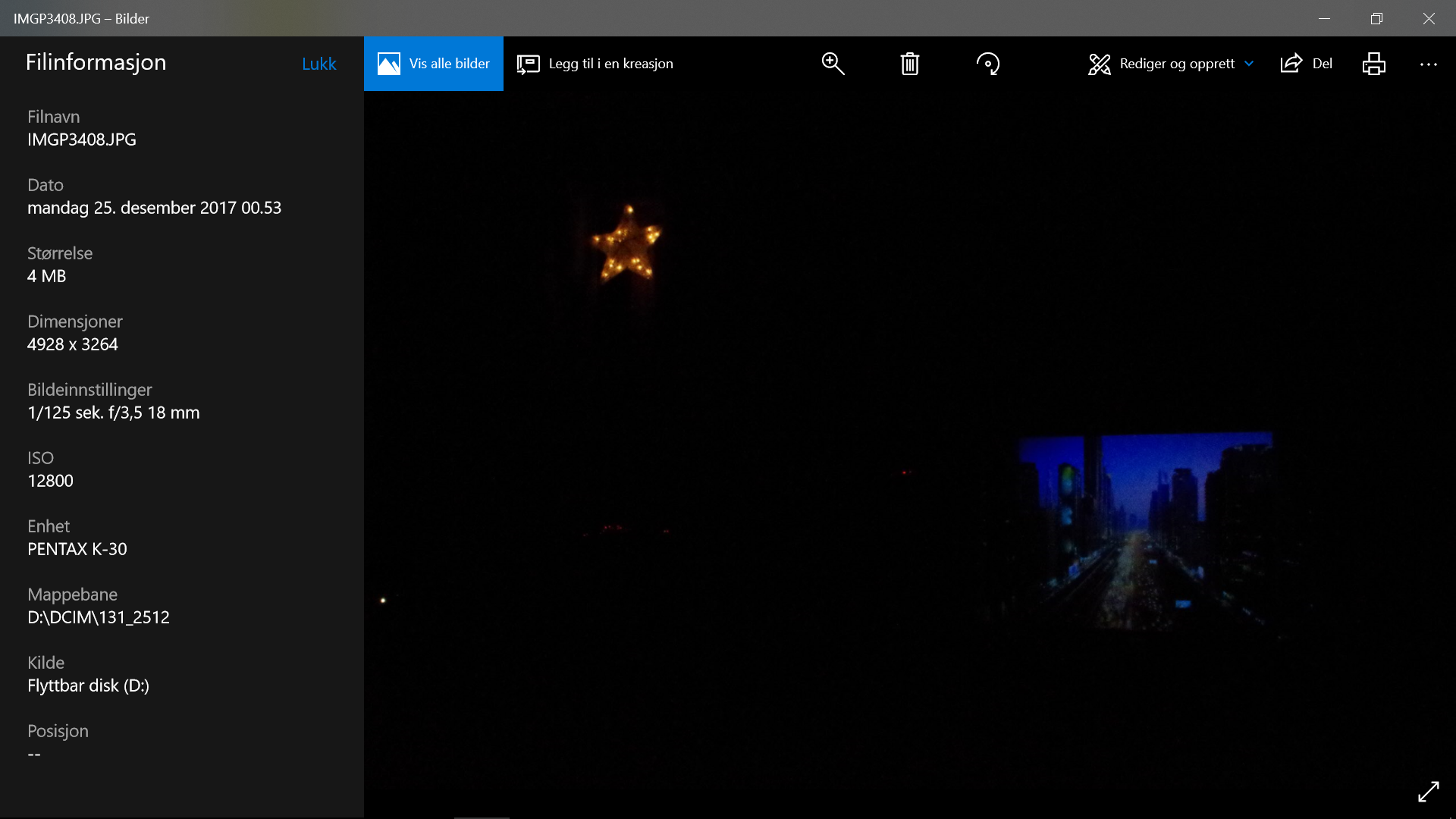

Skulle fyre opp Pentax K-30 kameraet mitt på julaften. Hadde ladet opp batteriet og alt klart.
Så tar jeg noen bilder, og ser at alle bildene er mørke. Det er ingen lys selv om det er tatt i en belyst stue. Selv om jeg tar bilde med en lampe ser man akkurat lyskilden men alt rundt er mørkt. Alle bildene er mørke.
Hva har skjedd siden sist jeg brukte det?
Jeg har prøvd å skifte linse. Jeg har prøvd å resette innstillingene. Jeg har prøvd auto, manuel setting osv. Ingenting. Setter jeg ISO på 12 800 så kan jeg faktisk skimte TVen såvidt ...
Hjelp! :( Håper å få i gang kameraet til nyttårsaften ?

Jeg kan anta det er rimelig mørkt i rommet, og f/3.5 er jo akkurat ikke lyssterkt. Samtidig så har du en lukker tid på 1/125 sek. Jeg antar at du må betydelig lengre ned for å få korrekt eksponering. Har du auto, sett kameraet på det. Har du ikke auto prøv med P mode, og sett alt annet på auto, som feks på objektivet. Så prøver du på utendørs dagtid med auto innstillinger, eventuelt et godt opplyst rom på kveldstid.. :)
Altså jeg mistenker blender og lukker tid her.. :)
I det siste bildet ditt så skyter du på ISO 1600 :: f/5.6 :: 1/125 sek! Det er ikke rart om du får mørke bilder, når det tydeligvis mørkt i rommet også.. ;)

Det ene bildet har innstillingene 1/25sek, f/3.5 iso 1600, så det burde vel ha blitt overeksponert i normalt inne-belysning, hva grunnen er at bildet fortsatt er mørkt vet jeg ikke.
Du burde begynne med å ta en "hard reset" av kamera, ta og google det for ditt spesifikke kamera. Det kan hende du har påslått en funksjon i kameraet eller som nevnt over at eksponeringskompensasjon er satt helt i bunn.
Vet ikke om jeg helt enig med deg altså. I min relativt normalt opplyste stue, når jeg setter X-T2'en til samme innstillingene, så blir bildet kraftig undereksponert. All info ligger i skyggeområdet på histogrammet. Nå er dette ikke samme objektiv men samme brennvidde. Jeg brukte 50-140mm f/2.8 på ca 60 mm. :)

Jeg som blingset litt, tenkte på 25 sekunder :)
Da må det lengre lukkertider, mer iso eller blits for å få eksponert bildene mer riktig.

Ja, tenkte litt på dette med aperture failure greiene, at det kan være det.

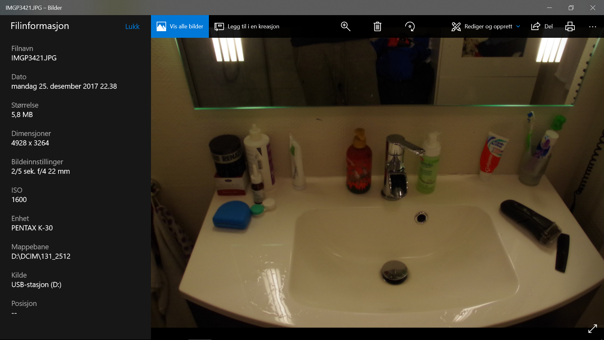

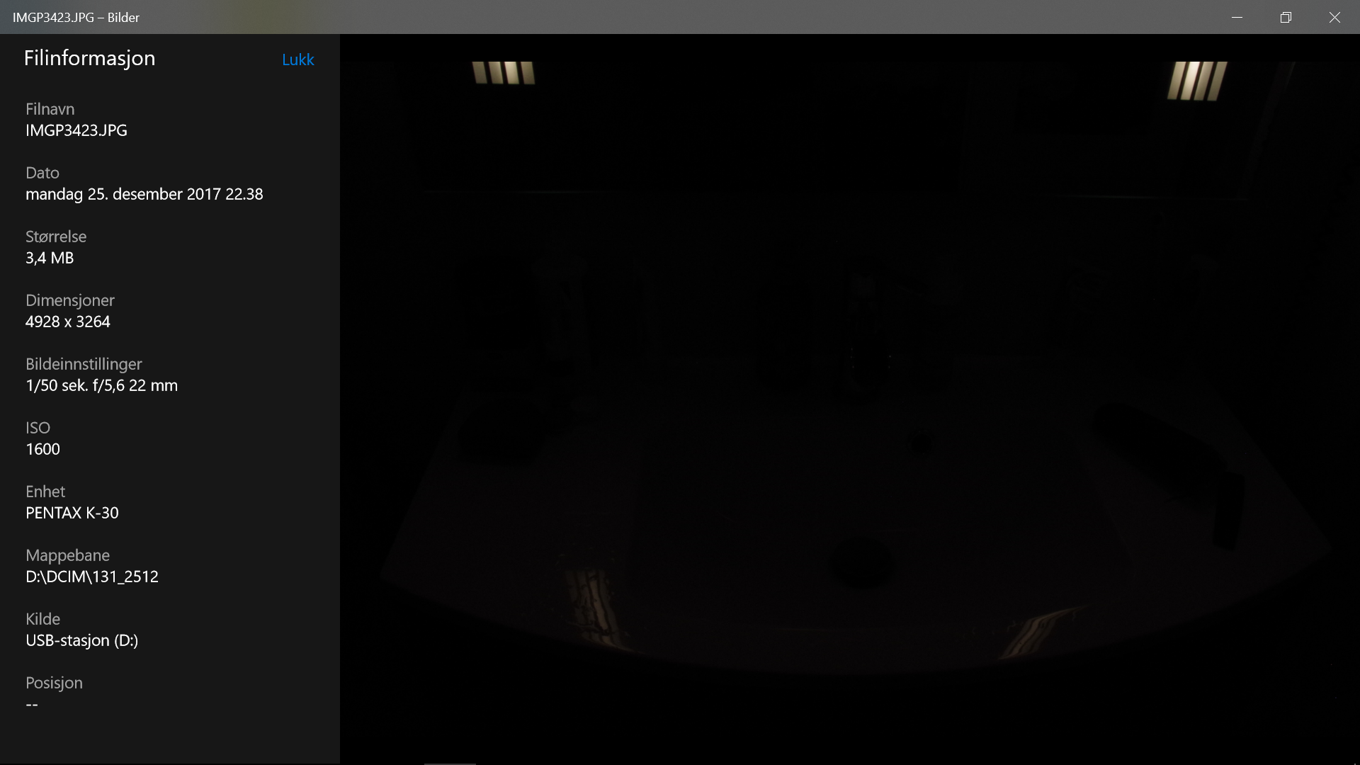

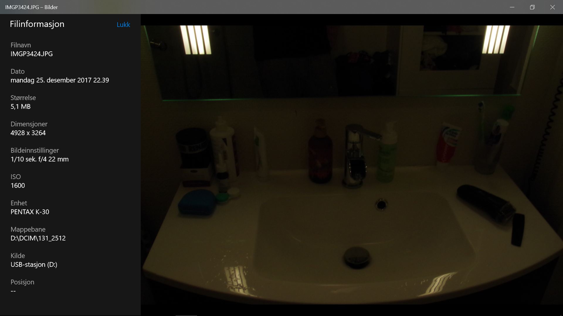

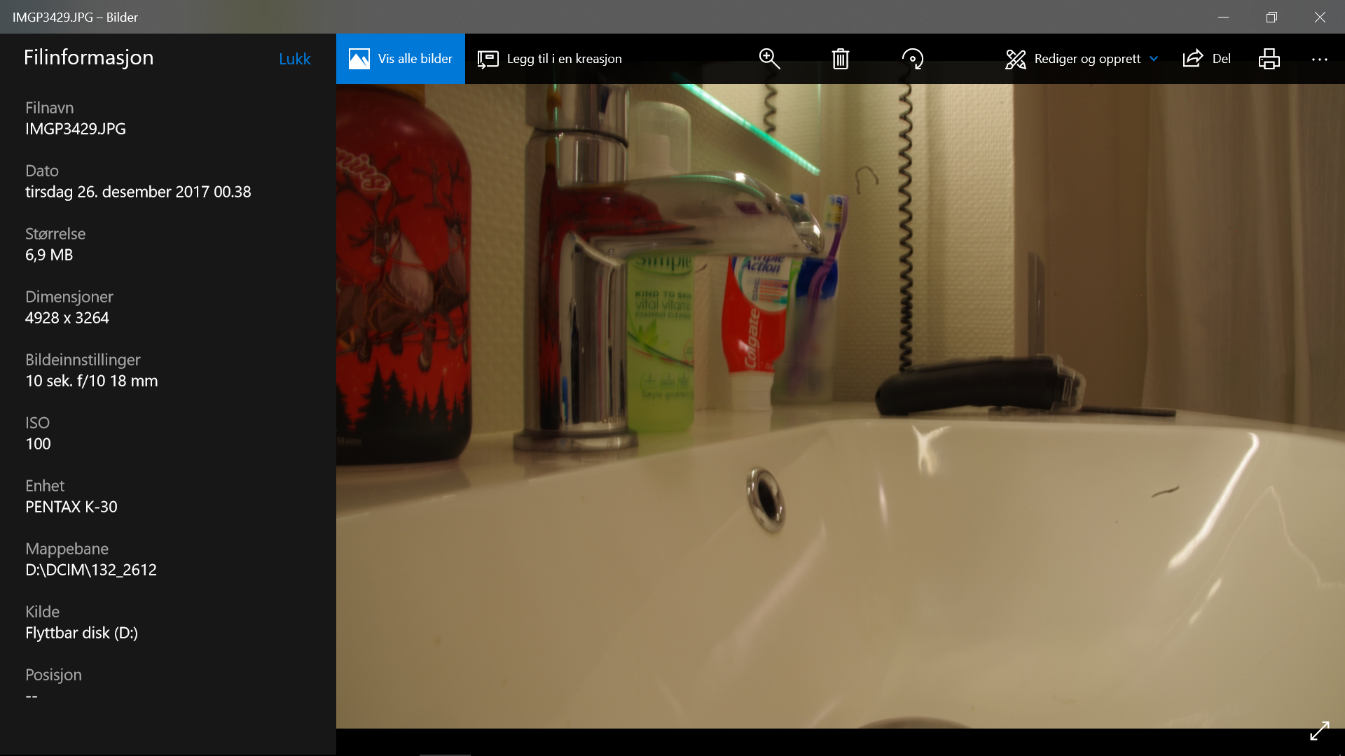

Men okay. Kameraet har AUTO funksjon ja. Nå tok jeg tre bilder på badet, i AUTO. Eksponeringskompensasjon på 3.
Se vedlegg.
Jeg så siste linken til iStereo, der var det snakk om, "hvis bildet er mørkt gjennom Live Video så kan det være noe med aperture eller iris."
Bildet er mørkt gjennom Live Video, selv om jeg står på opplyst bad eller stuen med skumringslys.
Iris på kamera er også såvidt åpen i Live Video.
Første bildet er tatt med Live video.

På det lyseste bilde har du 2/5 sek f/4 og neste 1/50 sek f/5.6 og siste bilde 1/10 sek. f/4 så det viser tydelig at innstillingene korresponderer med eksponeringen, ingen feil der.
Prøv med lengre lukkertid, og sett kamera på et solid underlag/stativ for og unngå rystelser.

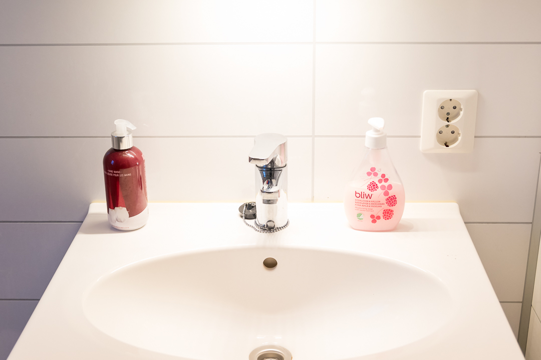

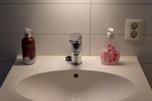

Jeg tror det må være noe galt et sted, eller at du har det fryktelig mørkt på badet.

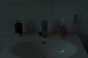

Tok selv noen testbilder med tilsvarende innstillinger for å se.
1/50, f/4, ISO 1600, normal belysning
1/50, f/4, ISO 1600, lyset skrudd av
1/60, f/4, ISO 320, lyset på, kameraet i auto

Jeg skjønner ikke dette. Det høres ut som det er vanlig at bildene blir slike i auto.
Jeg har brukt dette kameraet i fire år, og aldri hatt problemer med det. Jeg har aldri stilt inn blender, åpning osv. selv. Jeg har de fleste ganger skutt i AUTO og dette har jeg aldri opplevd.

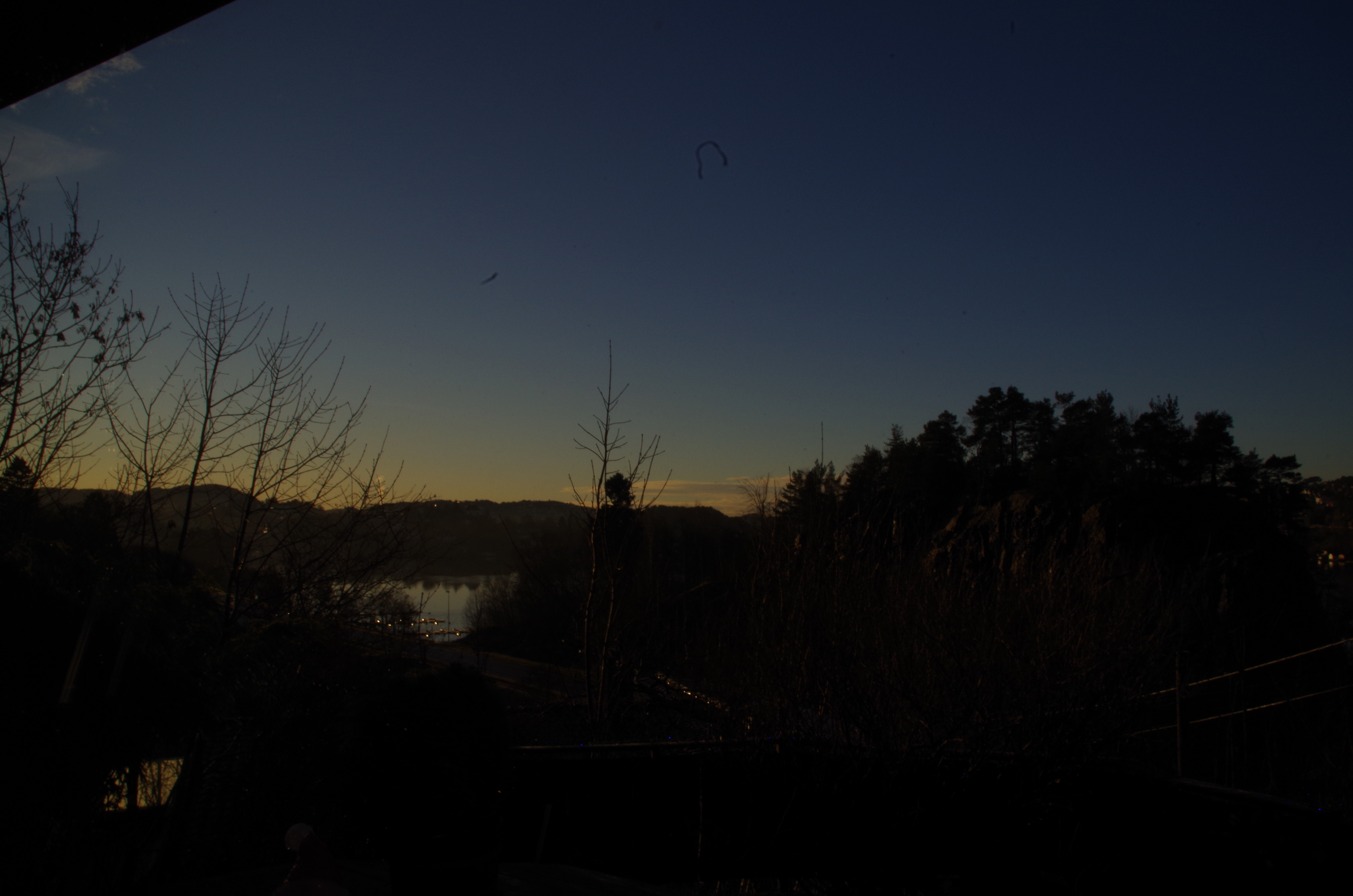

Jeg tok bilde ute nå.
Første bildet er tatt med iPhone.
Andre bildet tatt i AUTO med kameraet (1/100 sek. f/11 18 mm, ISO 200)

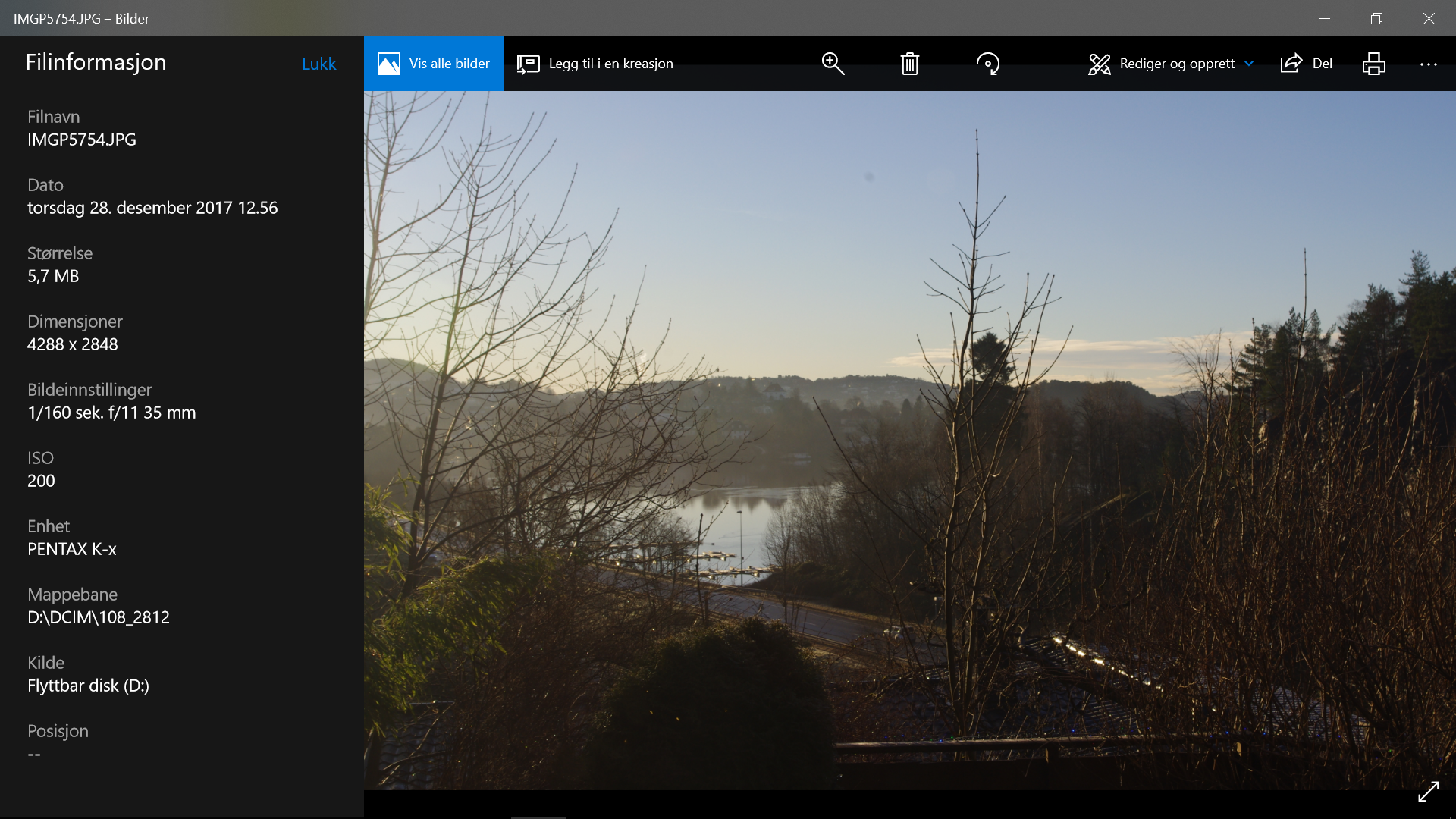

EDIT: Legger til et bilde jeg tok med et annet Pentax kamera, se vedlegg tre (siste)
