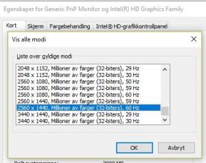

zaaz Skrevet 29. november 2017 Del Skrevet 29. november 2017 (endret) Oppdaterer innlegget siden jeg endte opp med å kjøpe denne. Digger denne skjermen, det er virkelig enorm forskjell fra min lille 23" jeg hadde før. Jeg får imidlertid ikke satt opp skjermen med 60 Hz på full oppløsning (se skjermdump). Hvordan får jeg til det? Endret 2. desember 2017 av zaaz Lenke til kommentar
zaaz Skrevet 2. desember 2017 Forfatter Del Skrevet 2. desember 2017 Fant ut hvordan jeg endrer dette manuelt (valgte 3440x1440 og 60 Hz), men fikk da opp meldingen: Den egendefinerte oppløsningen overstiger den maksimale båndbreddekapasiteten. Googlet litt og fant en ekstra del av meldingen: Systemet har ikke nok minne til å legge til den egendefinerte oppløsningen. Noen med litt over gjennomsnittlig god teknisk kompetanse som kan forklare meg hva jeg ev. kan gjøre? Lenke til kommentar

zaaz Skrevet 2. desember 2017 Forfatter Del Skrevet 2. desember 2017 (endret) Hvilken maskin, cpu og gpu har du. støtter den oppløsningen? Hvilken type kabel bruker du? Hei, jeg har en Dell Latitude E7240, uten hdmi 2.0 men med mini displayport. Leser nå at det bør gå ved å kjøpe en overgang mellom displayporten til hdmi 2.0. Denne bør gjøre susen: https://www.kjell.com/no/produkter/data-og-nettverk/kabler-og-adaptere/displayport/mini-displayport-til-hdmi/aktiv-adapter-mini-displayport-til-hdmi-p69368 Endret 2. desember 2017 av zaaz Lenke til kommentar
Emile the rat Skrevet 3. desember 2017 Del Skrevet 3. desember 2017 (endret) Hvilken maskin, cpu og gpu har du. støtter den oppløsningen? Hvilken type kabel bruker du? Hei, jeg har en Dell Latitude E7240, uten hdmi 2.0 men med mini displayport. Leser nå at det bør gå ved å kjøpe en overgang mellom displayporten til hdmi 2.0. Denne bør gjøre susen: https://www.kjell.com/no/produkter/data-og-nettverk/kabler-og-adaptere/displayport/mini-displayport-til-hdmi/aktiv-adapter-mini-displayport-til-hdmi-p69368 Skal være knusende ærlig med deg. Det å kjøre en UW 3440x1440 med en laptop som kun har Intel HD grafikk er ikke noen fullgod løsning. Jeg tror problemet her er laptopen og tvilsomt kabelen. Skal du ha full oppløsning med 60Hz ville jeg vurdert en oppgradering av PC. Det vil iværtfall ikke være til hjelp med en overgang fra mini-DP til HDMI 2.0 når laptopens grafikkprosessor i utgangspunktet ikke støtter HDMI 2.0. En HDMI 2.0 kabel vil ikke hjelpe med mindre hardware og skjerm støtter nevnte kabel. Endret 3. desember 2017 av 93MiChr 1 Lenke til kommentar
