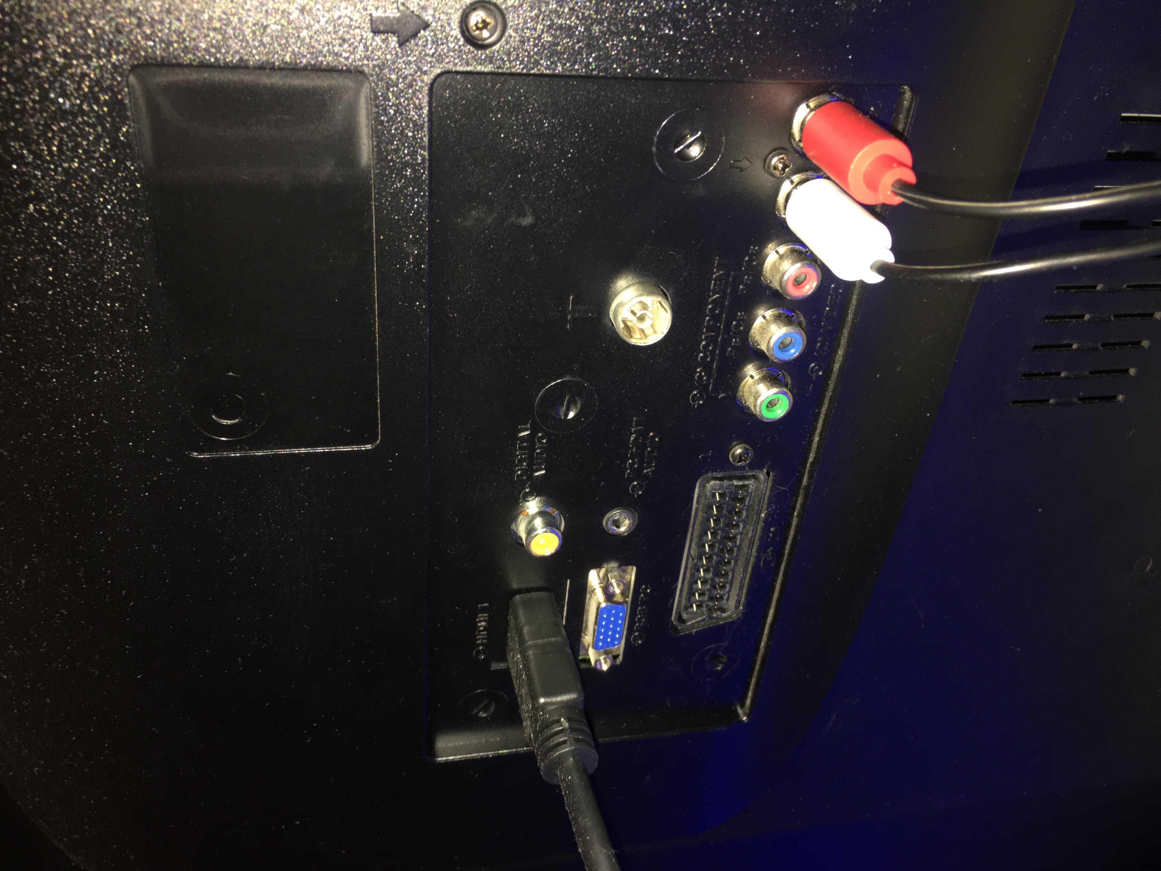

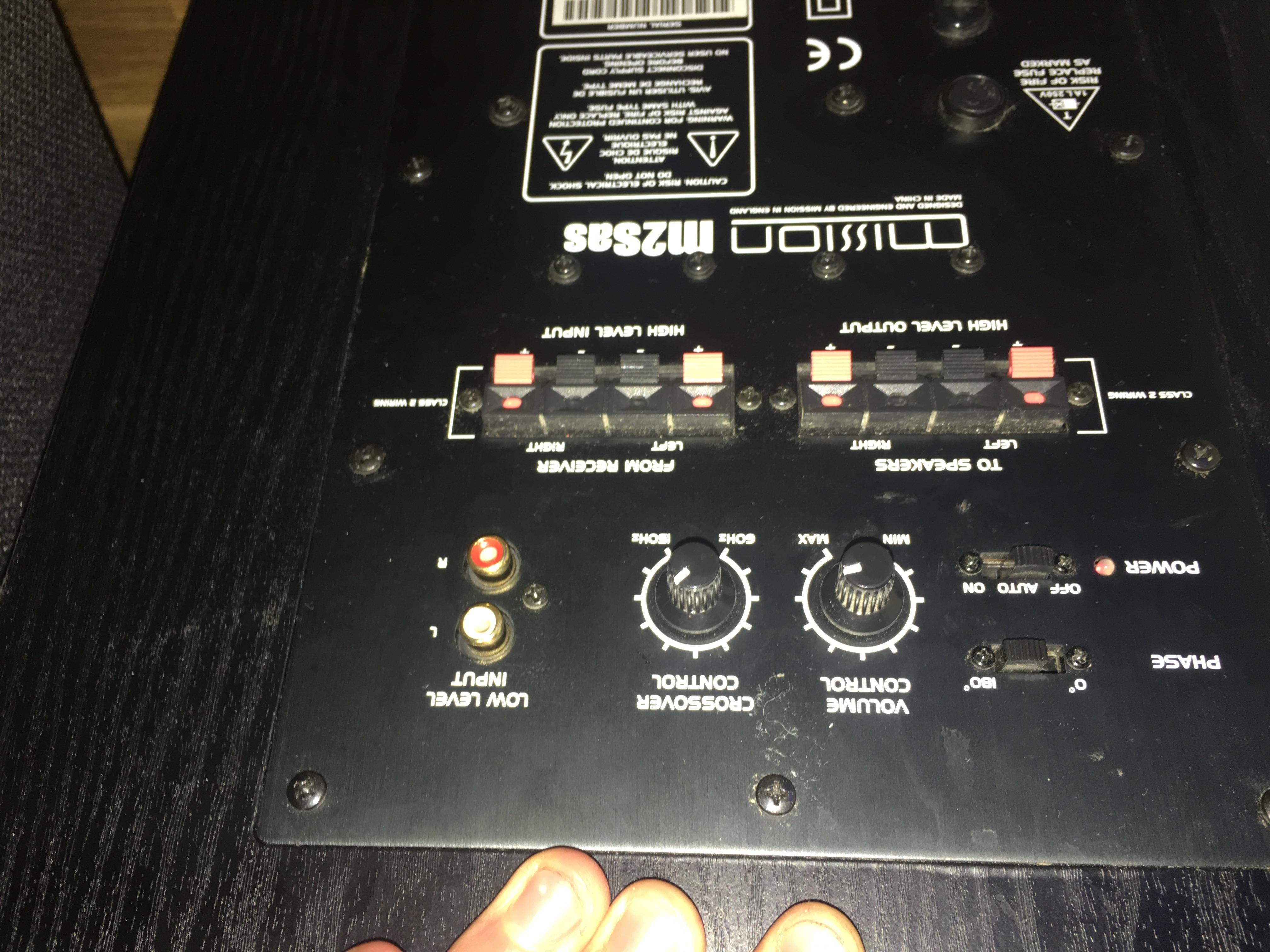

Eirik0000 Skrevet 20. november 2017 Del Skrevet 20. november 2017 (endret) Hei skulle gjerne ha hjelp til å koble opp sub'n min til tv'n sånn at jeg får lyd fra sub'n og tv'n. Har null peiling innenfor dette temaet så takker for alt svar:) (Legger til bilder under av hva jeg har) . . . . Endret 20. november 2017 av aklla Lenke til kommentar
ilpostino Skrevet 20. november 2017 Del Skrevet 20. november 2017 Det er en kontakt nederst til høyre blandt de gule som heter "Sub preout". ser ut som det er der den skal kobles til. Lenke til kommentar
Eirik0000 Skrevet 20. november 2017 Forfatter Del Skrevet 20. november 2017 Det har jeg sett og, mn hva skal den ledningen gå videre til? Lenke til kommentar
Krozmar Skrevet 20. november 2017 Del Skrevet 20. november 2017 Det har jeg sett og, mn hva skal den ledningen gå videre til? Til subben? Lenke til kommentar
ilpostino Skrevet 21. november 2017 Del Skrevet 21. november 2017 På subben skal det være en kontakt hvor det står noe ala "line in". Kabelen skal inn i den inngangen. Lenke til kommentar
Eirik0000 Skrevet 21. november 2017 Forfatter Del Skrevet 21. november 2017 Ja hvor inn i sub'n og videre inn til tv:) vil høre på høytalerene på tv og lyd fra sub'n i ett Lenke til kommentar
liquidsquid Skrevet 21. november 2017 Del Skrevet 21. november 2017 Skal ikke noe signal fra sub til TV. TV er kilden så du trenger bare koble fra TV -> receiver -> Sub.Det er mange måter du kan løse dette på, men det enkleste er nok om du kobler en phono-kabel fra sub preout til enten L eller R input på subben. Det er samme hvilken av de to du bruker. Alternativt, om du har en splittet kabel, så bare koble i begge. Det blir vel uansett summert til mono så det blir en forskjell på 6dB mellom om du bruker en eller to inputs, noe du justerer med gain på subben. 1 Lenke til kommentar
Eirik0000 Skrevet 21. november 2017 Forfatter Del Skrevet 21. november 2017 Jeg har nå tatt ledning fra sub->reciever og sånn dobbel kobling( rød og hvit) ut fra reciever og til en aux ledning, men jeg vet ikke hvordan få lyd fra tv også Lenke til kommentar
ilpostino Skrevet 21. november 2017 Del Skrevet 21. november 2017 Du har antageligvis en jack ut / utgang for hodetelefoner. koble en ledning fra den til en av inngangene på forsterkeren din så er du good to go. Lenke til kommentar
Eirik0000 Skrevet 21. november 2017 Forfatter Del Skrevet 21. november 2017 Så d du sier er at jeg skal koble en aux ledning fra tv inn til reciveren? Lenke til kommentar
Eirik0000 Skrevet 21. november 2017 Forfatter Del Skrevet 21. november 2017 Jeg har ihvertfall prøvd d no, mn det kommer bare lyd fra sub og både tv og sub Lenke til kommentar
ilpostino Skrevet 21. november 2017 Del Skrevet 21. november 2017 (endret) Så d du sier er at jeg skal koble en aux ledning fra tv inn til reciveren? Ja, det er det. Jeg har ihvertfall prøvd d no, mn det kommer bare lyd fra sub og både tv og sub Stilt inn på riktig kilde på forsterkeren da? Endret 21. november 2017 av ilpostino Lenke til kommentar
Eirik0000 Skrevet 21. november 2017 Forfatter Del Skrevet 21. november 2017 Jeg får lyden til å gå fra tv, gjennom forsterkereb og inn til sub, mn jeg får bare lyd på sub. Lenke til kommentar

mobile999 Skrevet 21. november 2017 Del Skrevet 21. november 2017 Det er vel ikke mulig at ts kan få lyd i subben i tillegg til lyd i tv'en med dette utstyret(?). Lenke til kommentar
ilpostino Skrevet 21. november 2017 Del Skrevet 21. november 2017 Problemet er (slik jeg tolker han) at han vil ha lyd fra anlegget og subben. foreløbig er det jun fra tv'n og subben. Lenke til kommentar
Eirik0000 Skrevet 22. november 2017 Forfatter Del Skrevet 22. november 2017 Ok. Jeg vil ha lyd fra både høytalerne som er i tv og ifra subwoofern Lenke til kommentar
mobile999 Skrevet 23. november 2017 Del Skrevet 23. november 2017 På bildene vises det at det er to hdmi ledninger som går inn i tv'en. Hva sitter i andre enden av disse ledningene? Modellbetegnelse kan være nyttig. Lenke til kommentar
Eirik0000 Skrevet 23. november 2017 Forfatter Del Skrevet 23. november 2017 Den ene går til ps3 og den andre hdmi ledningen går til ps4 min Lenke til kommentar
liquidsquid Skrevet 23. november 2017 Del Skrevet 23. november 2017 Til formålet ditt bør det holde med phonopluggene du har mellom TV og receiver + phono videre fra receiver til sub.Prøv å ikke bruk noe ledning fra headphone-utgangen på tv-en siden denne mest sannsynlig vil mute høyttalerene på TV-en. Lenke til kommentar
