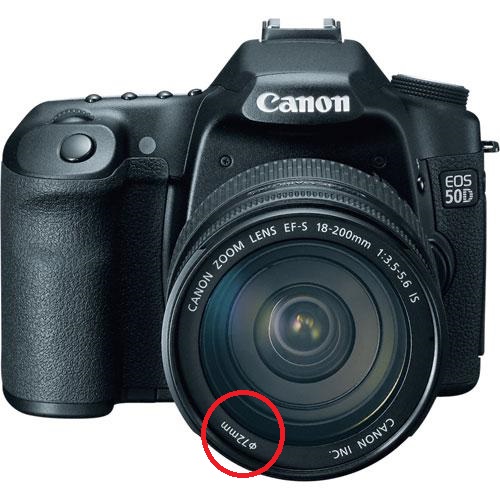

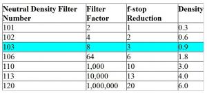

Nautica Skrevet 21. oktober 2017 Del Skrevet 21. oktober 2017 (endret) ND-filter også kalt "gråfilter" her på berget kan du kjøpe i en fotoforretning eller på elkjøp, ND-filter får du i forskjellige mørkhetsgrad, 8 er foreksempel mørkere en 4 så du kan ha lengre lukkertid "f-stop". Og et ND-filter skrur du på objektivet ditt så det må ha samme gjenge-dimensjon som objektivet har f.eks. Ø72mm. Endret 21. oktober 2017 av Nautica Lenke til kommentar https://www.diskusjon.no/topic/1792060-hva-gj%C3%B8r-jeg-bildet-blir-for-lyst-uansett-hvilken-blender-og-iso-men-derfor-har-man-vell-eksponering/#findComment-24142769
Smurfin Skrevet 21. oktober 2017 Forfatter Del Skrevet 21. oktober 2017 Jeg må ha et 52mm og et 58mm Lenke til kommentar https://www.diskusjon.no/topic/1792060-hva-gj%C3%B8r-jeg-bildet-blir-for-lyst-uansett-hvilken-blender-og-iso-men-derfor-har-man-vell-eksponering/#findComment-24142787
Smurfin Skrevet 21. oktober 2017 Forfatter Del Skrevet 21. oktober 2017 Fant denne på Elkjøp. Den er 4 så den er ikke fult så mørk da eller? https://www.elkjop.no/product/foto-og-video/objektiv/HOYA187458/hoya-ndx4-grafilter-58mm Lenke til kommentar https://www.diskusjon.no/topic/1792060-hva-gj%C3%B8r-jeg-bildet-blir-for-lyst-uansett-hvilken-blender-og-iso-men-derfor-har-man-vell-eksponering/#findComment-24142790
Nautica Skrevet 21. oktober 2017 Del Skrevet 21. oktober 2017 Bruker selv ND-8 filter i dagslys, du kan sjekke med flere butikker eventuell på finn.no. Lenke til kommentar https://www.diskusjon.no/topic/1792060-hva-gj%C3%B8r-jeg-bildet-blir-for-lyst-uansett-hvilken-blender-og-iso-men-derfor-har-man-vell-eksponering/#findComment-24142803
