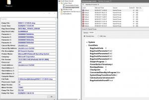

Jann - Ove Skrevet 8. september 2017 Del Skrevet 8. september 2017 Bruk teip på webkameraet slik at den ikke ser deg. Sett på en radio sånn at den ikke klarer å høre om den blir observert eller ikke. Bruk bluescreenview for å sjekke om den kræsjer tvert, eller om den først gir blåskjerm. Skru av samtlige strømsparingsfunksjoner og se etter om det hjelper. Se etter oppdaterte drivere manuelt, og legg de inn. Napp vekk unødvendig hardware helt til du står igjen med kun det essensielle. Lenke til kommentar https://www.diskusjon.no/topic/1786645-l%C3%B8st-nybyggd-maskin-l%C3%A5ser-seg-n%C3%A5r-jeg-ikke-er-i-n%C3%A6rheten-av-den-kansje-den-blir-ensom/#findComment-24076233
Cipher Panda Skrevet 8. september 2017 Del Skrevet 8. september 2017 Eventuelt sjekk hendelsesloggen/event viewer for feilmeldinger/advarsler. Har en liten mistanke om hva det kan være, keep us posted. Lenke til kommentar https://www.diskusjon.no/topic/1786645-l%C3%B8st-nybyggd-maskin-l%C3%A5ser-seg-n%C3%A5r-jeg-ikke-er-i-n%C3%A6rheten-av-den-kansje-den-blir-ensom/#findComment-24076241

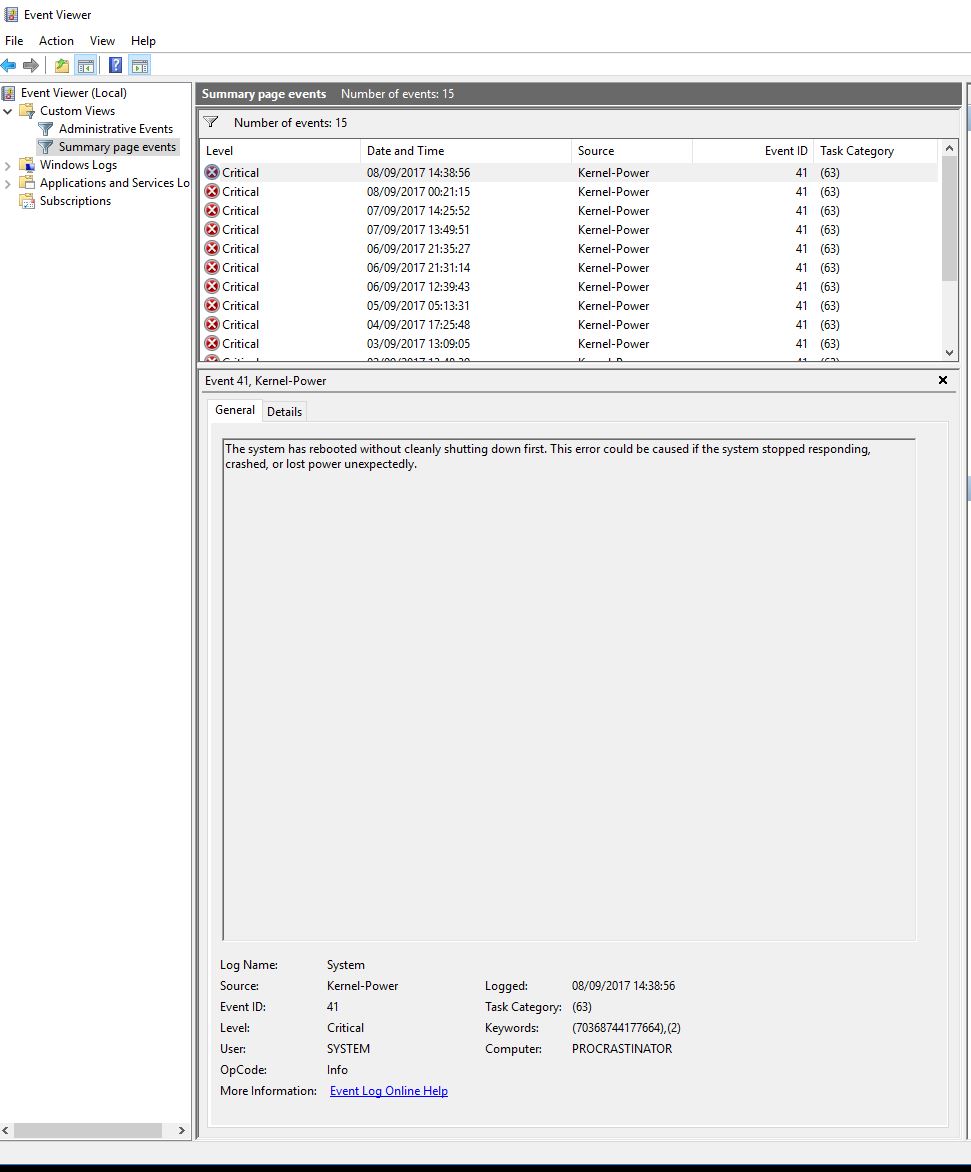

Truls84 Skrevet 8. september 2017 Forfatter Del Skrevet 8. september 2017 (endret) Jeg er usikker på hvordan man bruker og tyder de overnevnte programmene, men leger med en screenshot fra det jeg tror er den relevante informasjonen fra dem begge. Endret 8. september 2017 av Truls84 Lenke til kommentar https://www.diskusjon.no/topic/1786645-l%C3%B8st-nybyggd-maskin-l%C3%A5ser-seg-n%C3%A5r-jeg-ikke-er-i-n%C3%A6rheten-av-den-kansje-den-blir-ensom/#findComment-24076288

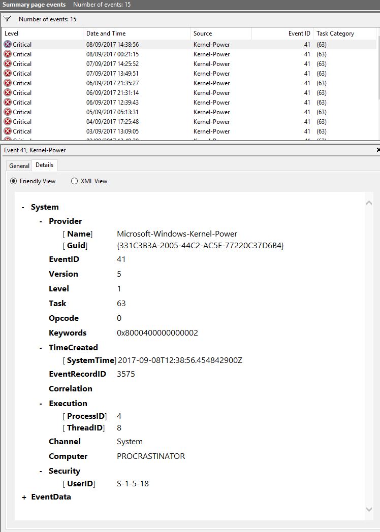

Cipher Panda Skrevet 8. september 2017 Del Skrevet 8. september 2017 Er mer beskrivende hvis du velger 'General view', samtidig kan du se om det ligger mer under Administrative events / Windows Logs(System). Lenke til kommentar https://www.diskusjon.no/topic/1786645-l%C3%B8st-nybyggd-maskin-l%C3%A5ser-seg-n%C3%A5r-jeg-ikke-er-i-n%C3%A6rheten-av-den-kansje-den-blir-ensom/#findComment-24076325
Truls84 Skrevet 8. september 2017 Forfatter Del Skrevet 8. september 2017 Detter under general view: Ellers så ligger det så masse under Windows Logs/System at jeg ikke helt vet hvor jeg skal starte. Her er det som ligger ved samme timestamp som siste kræsj: Lenke til kommentar https://www.diskusjon.no/topic/1786645-l%C3%B8st-nybyggd-maskin-l%C3%A5ser-seg-n%C3%A5r-jeg-ikke-er-i-n%C3%A6rheten-av-den-kansje-den-blir-ensom/#findComment-24076343
